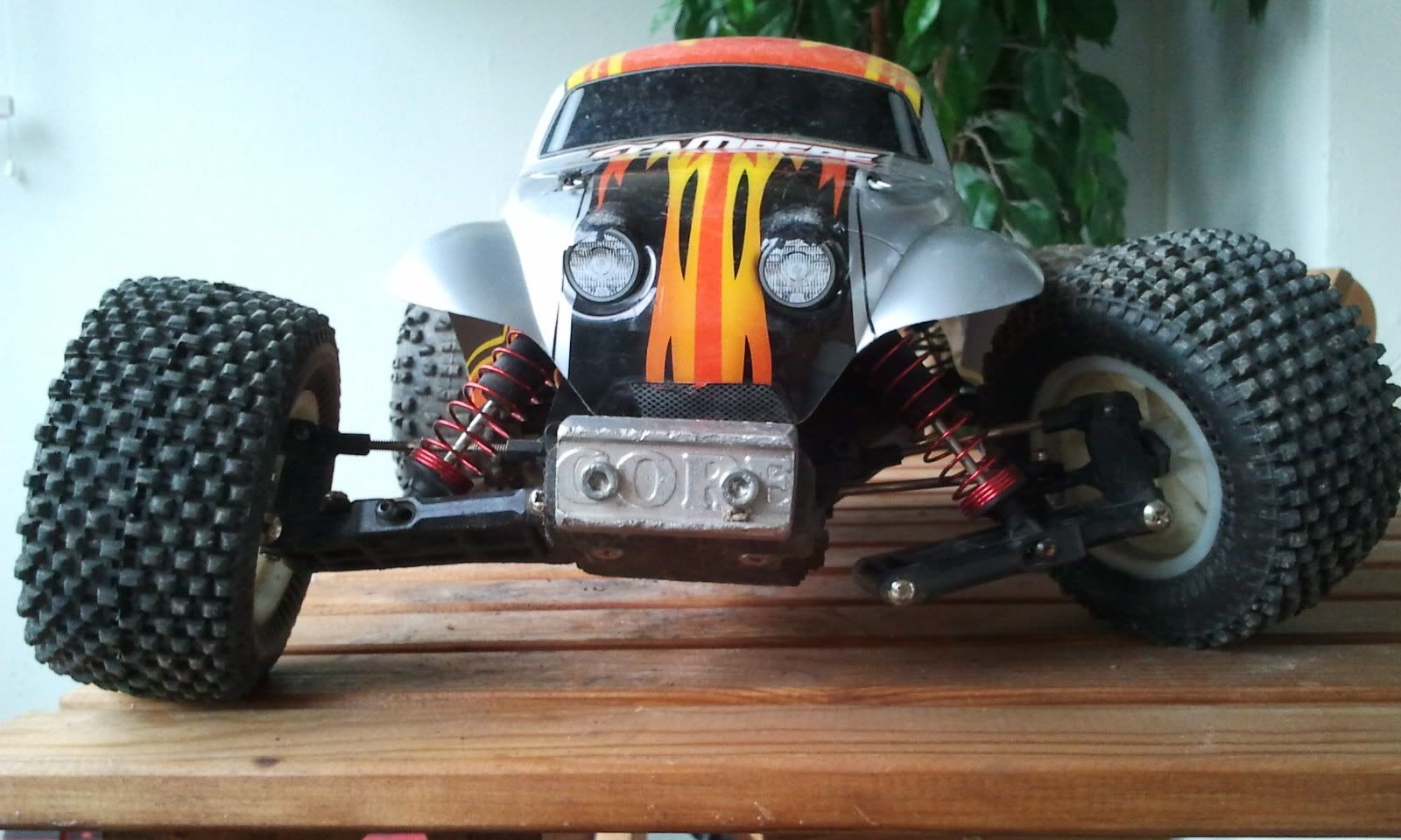

Eilen sain auton kasaan, tänään noin 20 sekunnin ajon jälkeen oli tilanne tämännäköinen (osasin kyllä vähän odottaakki tätä):

No mitäs kävi? Otti kai kontaktia johonkin? :shocked:

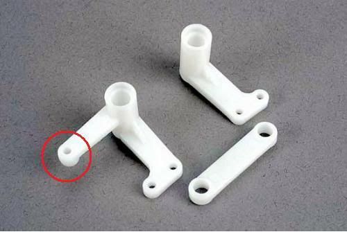

Ei mielestäni edes osunu mihinkään. Olisko ollut joku vanha murtuma siinä ohjausvarren kiinnityslenkissä ja tuli pultti läpi siitä. Eli tuosta:
Ilmeisesti Banditin vipuja ei ole tarkoitettu isoille kumeille ja vahvemmalle servolle :D. Mut emmä anna moisen häiritä, ei näyttäny olevan iso homma tehdä se systeemi niinku Spedessä on.

Hyvä vinkki! Empä taidakaan haalia mitään yli 10kg servoa koskaan takapotkutrukkiin, jos noin käy... 3kg vaan joskus meinaa puskea...

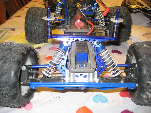

Jep. Toi vipuhirvityshän näkyy tässä kuvassa aika hyvin:

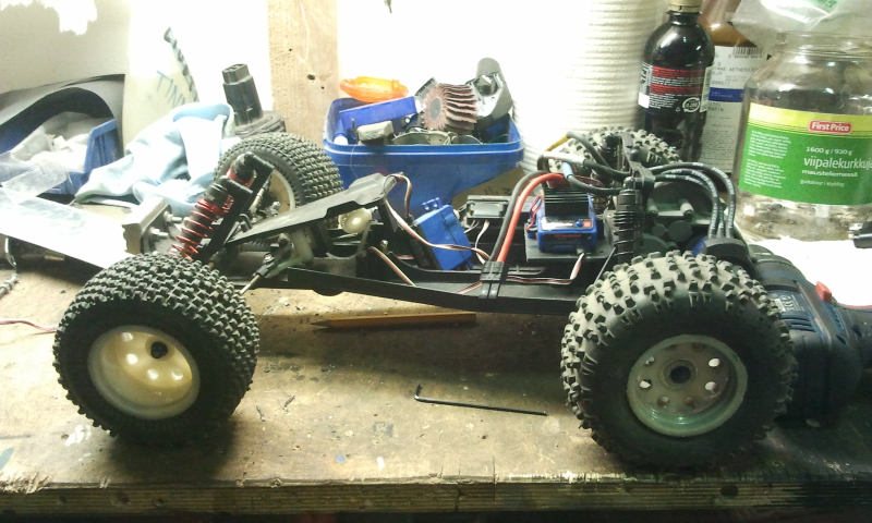

Ajattelin purkaa noi pois, tehdä reiän ja istuttaa servon tohon kanteen ja laittaa pidemmät varret suoraan servoon kiinni ilman ylimääräsiä vipuja. Niinku näin:

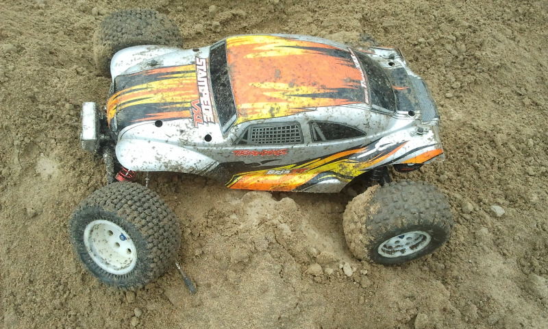

Kävi pieni ajovirhe.. näköjään (sorapintaisella) futiskentälläkin pystyy osumaan maalikehikkoon.. kai se täytyy ettiä vielä isompi ajopaikka :D
Sen verran oli vauhtia että ohjausvarretkin väänty molemmin puolin, vasemmalta tietty pahemmin.

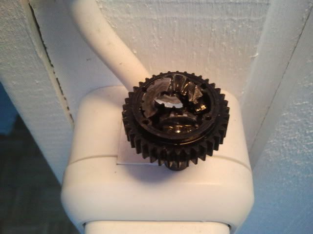

Tehokkaampi kone sorvas kardaanin p*skaks.
