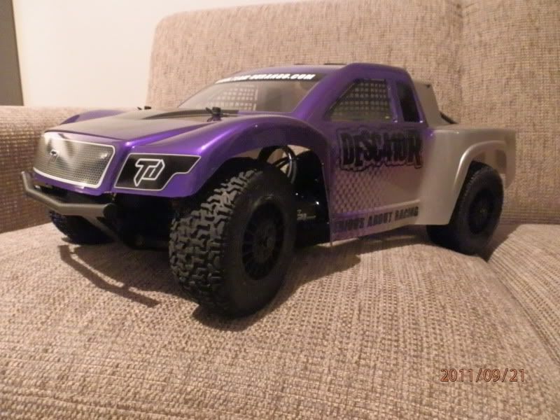

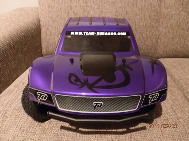

Vihdoinkin kasassa. Lauantaina vois ottaa melkeinpä suunnan kohti turkua ja mennä areenalle testaamaan.

Tänään tuli käytyä ottamassa ensi metrit autolla areenan radalla ja kyllä sen sai huomata kuinka hauska tuollainen laatikko voi olla ajaa. Säädöt on vielä jossain ihan hukassa mutta eiköhän niihinkin jotain vielä keksi.
Vähän jäi sellainen tuntuma että vakaajia kaipaisi kun matolla meinasi vähän turhan paljon kallistella omaan makuuni tai sitten täytyy kokeilla jäykempää jousta.
