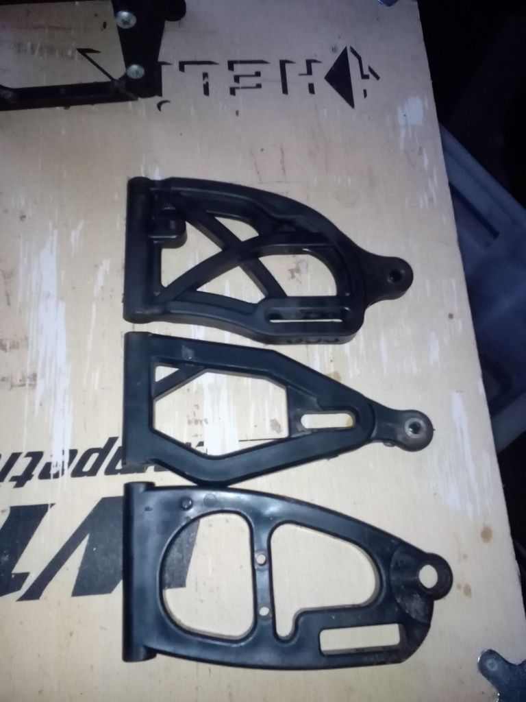

Vs: FG off-road autot
« Vastaus #46 : 20.12.15 - klo: 12.04 »
Itseltäkin löytyy tuo kamitronin ketju vetoinen nelikko sarja.
Et alimmainen on vissiin se oikea tukivarsi kun sitten on marderin ja ylimpänä orkkis nelivedon

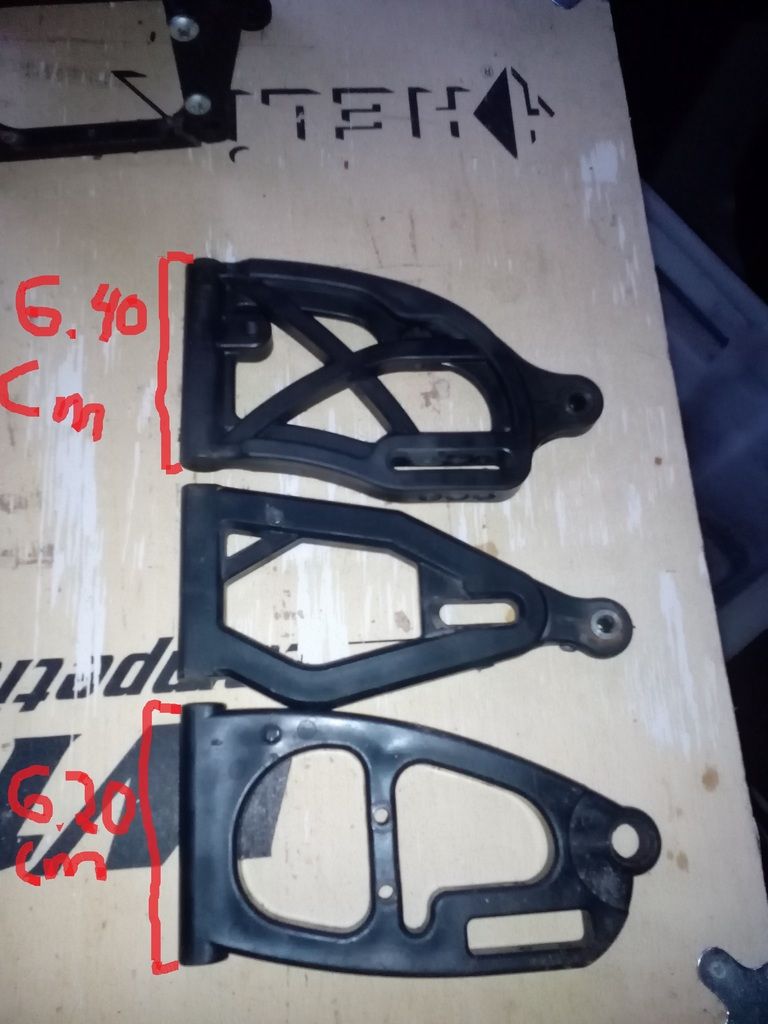

« Vastaus #48 : 20.12.15 - klo: 15.22 »
Sovittelin monsun tukea mutta ei sitä saa sopimaan, jää vetari n 10 mm lyhyeksi ja hubin asento
kääntyy toimimattomaksi.
Eikö etuvetarin pituus ole n 100 mm tapista tappiin ?Takana n10 mm lyhyemmät
Mistä ja millä osa numerolla noita alkuperäisiä tukivarsia saisi, kun ei ole tuollaseen mitään opusta.
Tuossa on noi mitat ja anteeksi loistavat paint taidot. sen verran tuossa olen noita pyöritellyt et toi kamitiron tukivarsi tuntuu melkoisen heikolta verrattuna tuohon monsterin omaan. Tukivarren pituus on tuossa monsterin alkuperäisessä pari milliä pitempi.
Edit: Tuolta saa noita ns. räjäytys kuvia http://kamitiro.de/produkte/15.html
