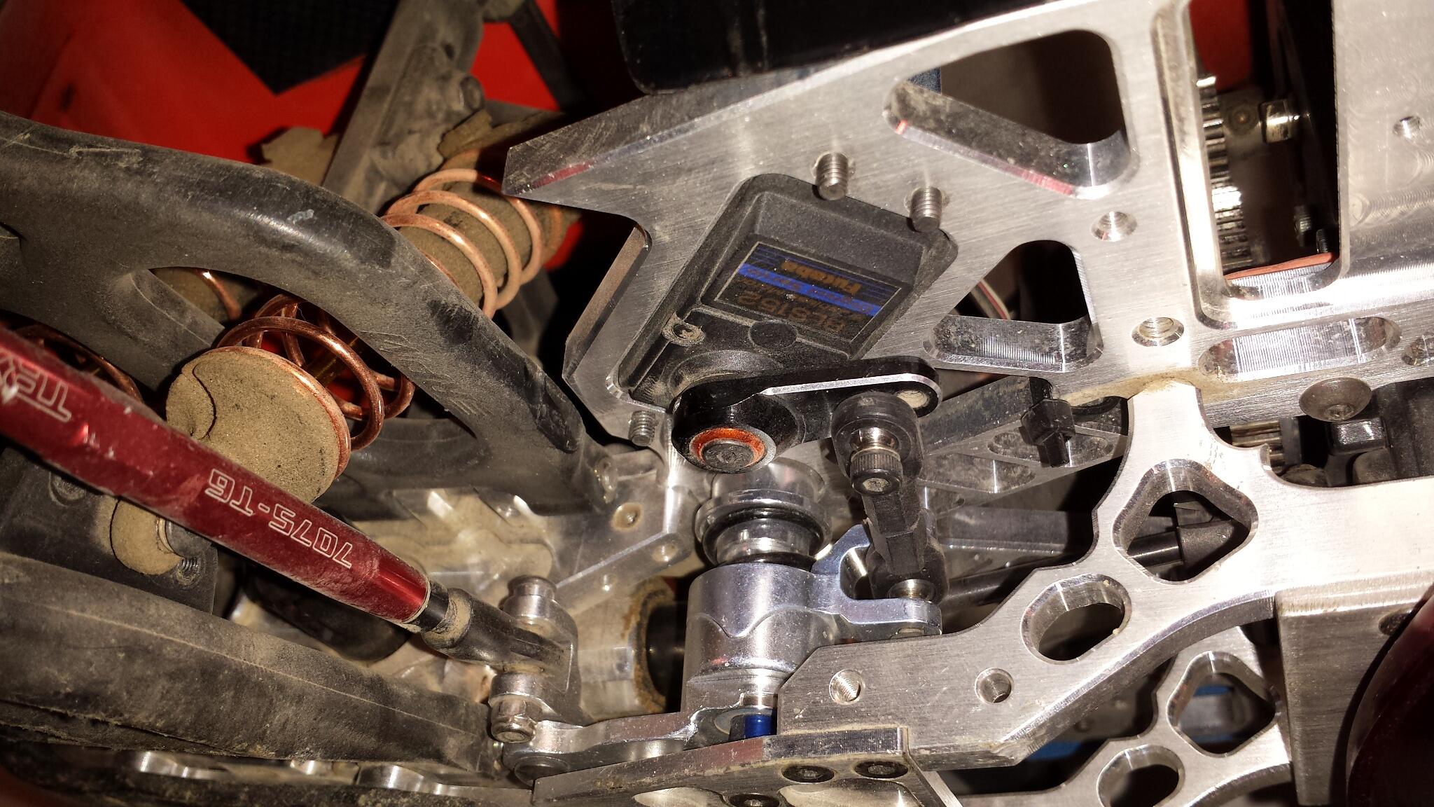

Itselläni http://www.amain.com/product_info.php/cPath/1_25_1461_1863/products_id/197372/n/OFNA-CNC-Machined-Aluminum-Single-Arm-Servo-Horn-25T-Futaba-Orion-Savox-ACE
Ollut kyllä tosi pätevä.. Ja niin kuin tuossa kerrotaan on 25T. Se sun pitää vielä STruck tarkastaa mikä hammastus sulla itellä on siinä.
Tossa vielä kuva.. ja ei ole auto enää puhdas.. tiedetään  :wink:
