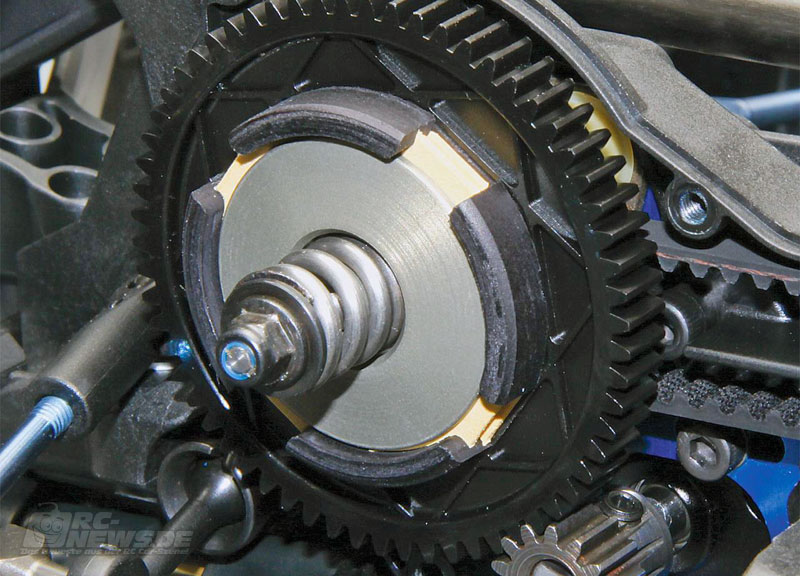

kyseinen auto odottaa minua aamulla postissa (käytettynä ostin) joten kertokaas mitä siihen kannattaa hommata että mikä paikka yleensä pettää? mitä meinaa  vts slipperi?
kiitos ja anteeksi
VTS slipper on kaksoislevyillä varustettu luistokytkin. Tämä parantaa selkeästi tuon luistokytkimentoimintaa ja helpottaa sen käyttöä. Tuo auto melkein vaatii tuon, sillä on niin painava.
Jos tuon haluaa päivittää FT malliksi, niin halvin tapa on tuo päivityssetti.
http://www.rcm.fi/team-associated-sc10-4x4/91174-associated-sc10-4x4-ft-upgrade-kit.html

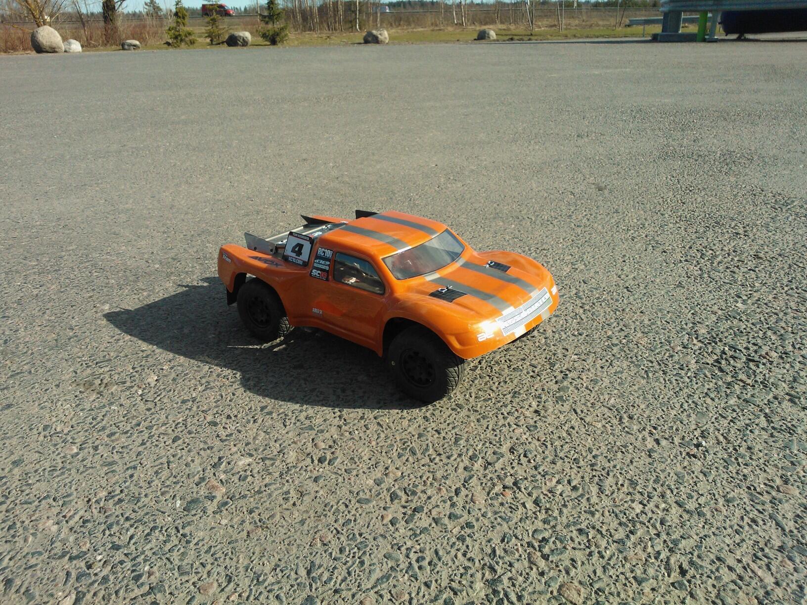

Kesäkausi korkattu  :wink: Ai, että oli taas hienoa nyt kun auto toimii moitteettomasti.. Viime vuoden ongelma oli siis aluksi toki tuo takadiffin shimmaukset ja niistä kun päästiin yli shimmaamalla ne oikein niin tuli ongelmaksi vastarin kyykkääminen  :smiley: Talven aikana parit konkat vastariin kiinni niin johan toimii taas, eikä auto nikottele  :grin:
