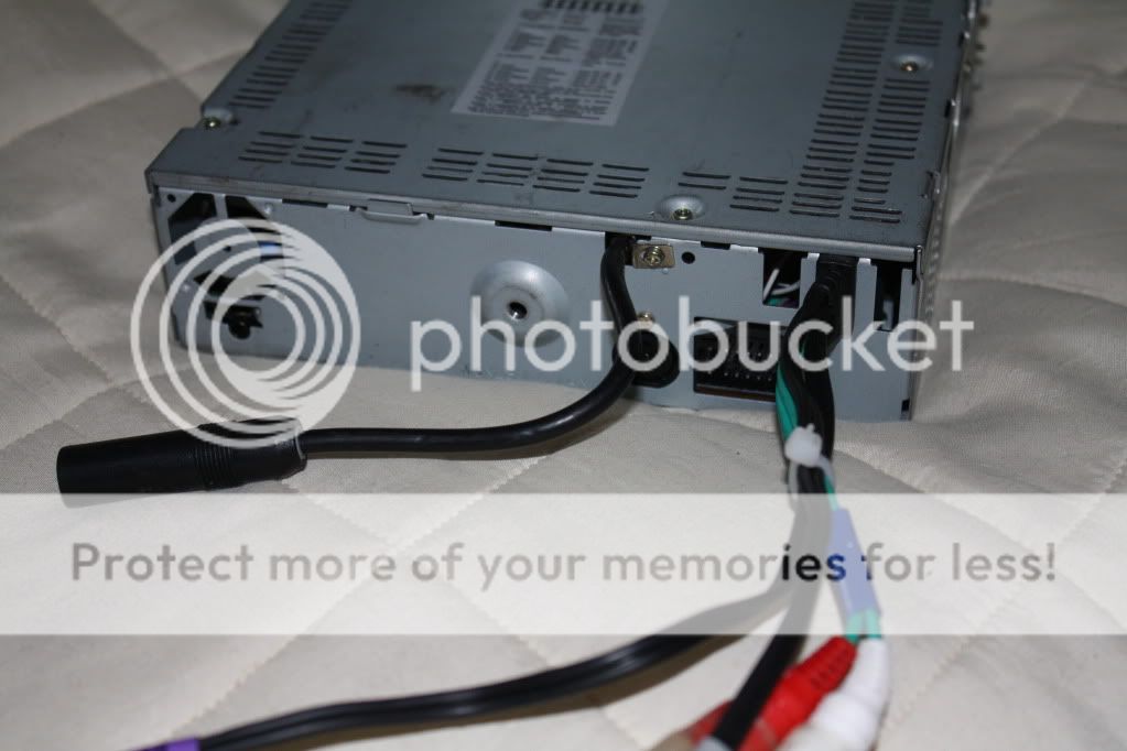

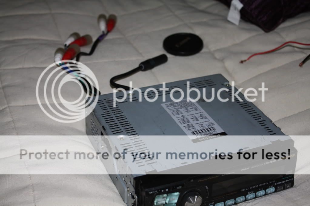

eli olis tällänen projekti.
pitäis tehdä siittä semmonen että toimii 12v muuntajalla.ei ollut tarkotus laittaa autoon vaan omaan huoneeseen.

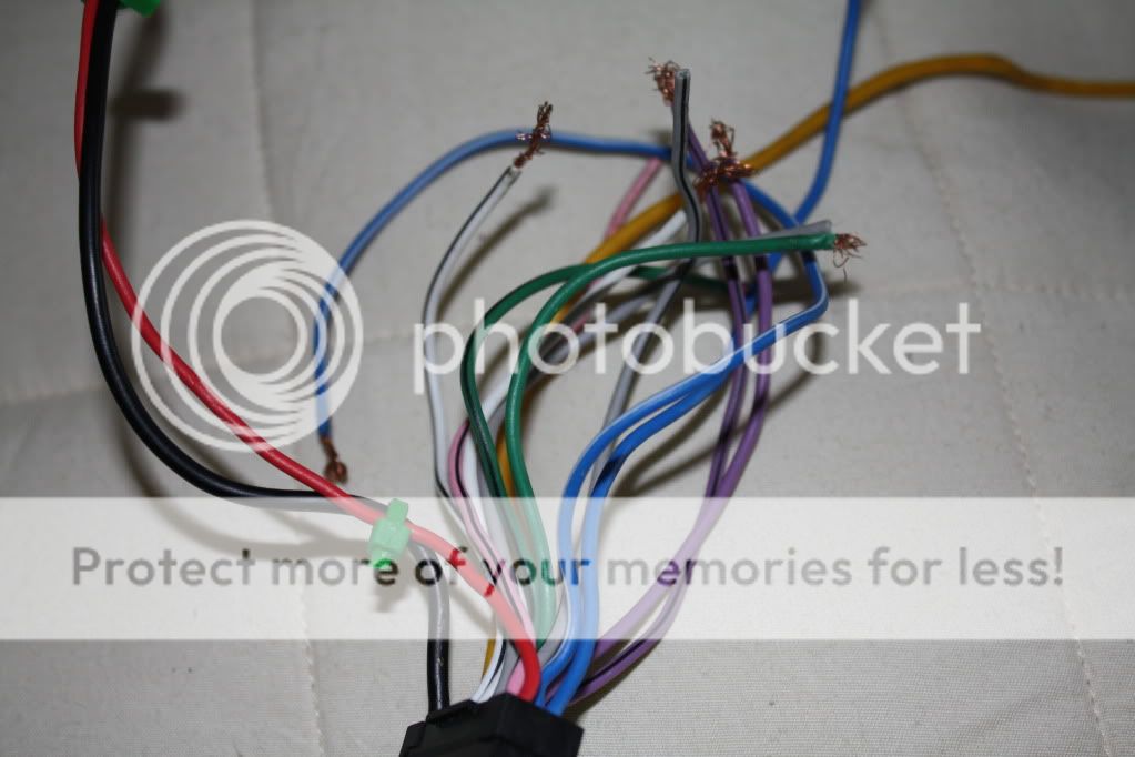

ja sit viellä lisä kysymys mitä noi kaikki johdot on???
CluBBaH
Musta on maa , punanen on heräte ja keltanen jatkuva virta mikäli keltainen on paksumpi.
Vaihtelee eri soittimissa tuo, että kokeilemalla selviää.
violetit, harmaat, vihreet ja valkoset on kaiuttimien piuhat, siniset todnäk. ulkosen vahvistimen heräte.

tossa mankassa olevat kajari piuhat mä tiiän ne kyllä,mutta se musta on mysteeri.
siinä joshto hässäkässä olevat punanen ja musta on virta piuhoja mun tietääkseni.
ja keltanen on paksu piuha.
ja viellä kun tietäis miten noi yhdistettäis kajareihin ja virta lähteeseen.ja mitä siis se keltanen jatkuvan virran piuhan virka on onko se tarpellinen vai?
ja sit voiko noihin kajari piuhoihin laittaa suoraan kajarit vai tarviiko vahvistimen?

Kaijutin johdoista + on yksi värinen ja - johdossa menee musta raita.
Eli esim koko violetti kaijuttimen + napaan ja violetti mustalla raidalla saman kaijuttimen - napaan.

Edit:Keltaisessa johdossa pitää olla koko ajan 12v niin pysyy kanavat ja asetukset muistissa.
Punaiseen + ja mustaan -.

mitä noi mankasta lähetät kaijutin piuhan näköset sit on,kun noi johto hässäkässä olevat on kaijutin piuhoja.
jamitä toi yksinäinen vaalean punainen johto on

tarkennan mitä noissa radiosta lähevissä isoissa johdoissa lukee
real out
front out
sub-w

Rca liittimet on vahvistimia varten, kaiutin johdot on kaiuttimia varten.

eli siis kajari johdot on noita pieniä mitä on monta ja noi paksupäiset on vahvistin johtoja(rca)??
ja toi vaalean punaisen johto mitä on vaan yksi niin audio interrupt in lead=ääni keskeyttää johdossa(google kääntäjä osaa)???
sininen on power antenna lead?
sini+valkoraita on remote turn-on lead?

Vaaleanpunainen jää noilla tiedoilla mysteeriksi, mutta sini-valkoraita on vahvistimen heräte, jota et projektissasi tule todennäköisesti tarvitsemaan. Pelkkä sininen taas on auton sähköisen antennin (sellainen joka nousee itsestään ylös kun radion pistää päälle) ohjaus piuha, joten sitä et myöskään todennäköisesti tule tarvitsemaan.
Edit: ja kyllä, ne puna, ja valkopäiset paksut johdot ovat juuri niitä rca johtoja, jotka siis veisivät vahvistimelle äänen, jos sellainen olisi käytössä. Se viimeinen musta paksupäinen johto, joka jää yli on sitten radion antenni piuhaa varten  :smiley:
Edit2: sinun tapauksessa voit sitten myös kytkeä sen keltaisen ja punaisen piuhan yhteen (akkuun/virtalähteeseen). Normaalistihan se punainen kytketään autossa virtalukkoon, tai johonkin missä on katkeava virta (esim: valojen katkaisia) ja keltainen sinne missä on jatkuva virta (vaikka suoraan akkuun)

Luultavasti se vaaleanpunainen on mykistystä varten. Esim. jos on kännykän autosarja. Niin tuleva puhelu mykistää radion. Tjmsp.

ja toi idea lähti siittä,että sain mun isosiskolta ton radion. ja kun mulla on viellä ties mitä turhaa irtoromua(ulkoista kovalevyä,ps2,virtalähteitä....).

Laita nyt vaan ne kaiuttimet kii niihin kaiutinjohtoihin.
Keltanen ja punanen yhdessä kiinni plussaan ja musta miinukseen. Sitte eiku antaa soittaa.
