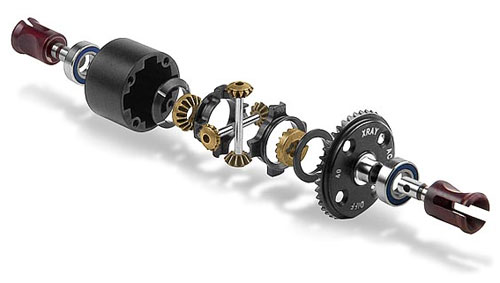

rc autoissa kutrn 1:1 autoissakin käytetään erilaisua tasauspyörästöjä.
Omassa corrissa on perinteiset ratas diffit edessä,keskellä ja takana.
Yleisempi diffi on kuuladiffi? Tosin ei taida päteä correihin?
Onko rc käyttöön muita vaihtoehtoja kuten torsen?
Entäpä miten diffit eroavat toisistaan ja mitä etuja/haittoja eri tyyppisissä diffeissä on?

Ratapolttiksissa oli torseneja 80-90-luvulla ainakin. En tiedä onko enää.
Vastaheitolla voittoon.
mikari
kuuladiffiä on esim. Ultima SC race mallissa vakiona (CORR)
edessähän ei ole mitään muuta kuin laakerit koska vetää vain takaa
vaihtoisesti voi käyttää myös ratasdiffiä joka on RTR malissa, tosin sitäkin voi kai päivittää teräsrattailla
peitsamo
Kyllä Torsen -diffejäkin on, esim. Hobaolla.
Matti Räsänen
One-way diffi. Eli kummallakin puolella diffiä erilliset one-way laakerit kummallekkin renkaalle. Veto välittyy renkaille vain silloin kun veto on päällä. (Ei pidä sekoittaa keski one-wayhin)  Veto päällä toimii 100% lukkona, "vapaalla" rullatessa diffi sallii renkaiden pyöriä eri nopeudella.
+Etuna se että veto välittyy aina renkaille. Eli jos toinen pyörä sutii --> täysi veto silti säilyy toisella renkaalla.
-Miinuspuolena jarrutuksen menettäminen.
Käytetään joskus ainakin nelivetojen etudiffinä.

Sitten löytyy vielä näitä lukkiutuvia ratasdiffejä ainakin Xraylta ja Losilta.
Voisi ehkä verrata viskolukkoon.
RCDF.tk -RC Drifting Finland-
mikari
Noi on kopioita alkuperäisestä BBF Tactylista
Sitten on Kyosho TCD myös joka toimii vastavasti, ei tosin säädettävä kuten edelliset; tai no voi sitä vähän säätää öljyllä myös
Torsenia löytyy myös Honkkarilta
Kiinteää akselia kutsutaan spooliksi
*HOKE*
Sillä erolla kopioita, että Tactyl ei ollut öljytäytteinen.
Xray teki ekana tuollaisen active diffin jossa voi öljyllä säätää diffin toimivuutta silloin kun veto ei ole päällä.
Tuo muu tekniikka on kyllä kieltämättä sitten hyvinkin identtistä Tactylin kanssa, mutta tosiaan eka öljytäytteinen.
HoBaolla on myös Spider diffi.
Eli siinä on 6 haarainen ristikko ja siis 6 pientä ratasta.
Tällä saadaan perinteiseen 4 rattaiseen diffiin verrattuna se pieni ero että spider toimii muuten kuten normaali diffi, mutta sitten veto päällä diffi hivenen jäykkenee verrattuna normaaliin.

Ratasdiffi on periaatteessa aika huono, koska päästää voiman sinne missä sitä vähiten tarvitaan. Öljyillähän tuota yritetään estää, mutta idea on hiukan huono. Torsen olisi taas idealtaan mainio, koska voimaa välitetään sinne missä sitä eniten tarvitaan.
Tuo siis mietittynä ainoastaan pidon kannalta. Tosin lukko välittäisi voiman parhaiten, mutta estäisi tietenkin renkaiden erinopeudet.
Miten kuuladiffi välittää voimaa? Onko siinä eroa ratasdiffiin?
Samal tavalla se periaatteessa toimii kuin ratasdiffi jossa olis öljyä jarruna, eli yhtä herkkä se ei ole kuin ratasdiffi ilman öljyjä. Mut sit kuuladiffin jäykkyyttä voi suht kätevästi säätää poskilautasia kuulia vasten painavaa jousen esikireyttä mulkkaamalla. Joka tehään esim kuusiokoloruuvilla diffin ulostuloakselin keskeltä.
