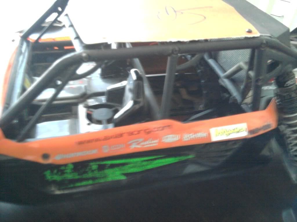

Itse ajan puolikkaalla ohjaamolla, se haittaa akun vaihtamista jo huomattavasti, mutta näyttää paljon mukavammalta ja estää lian pääsyn auton sisään melko hyvin.
Asensin ajajan penkkiin tuulettimen, joka imee kuumaa ilmaa sisältä pois. (puhaltavana en ole sitä kokeillut.)
