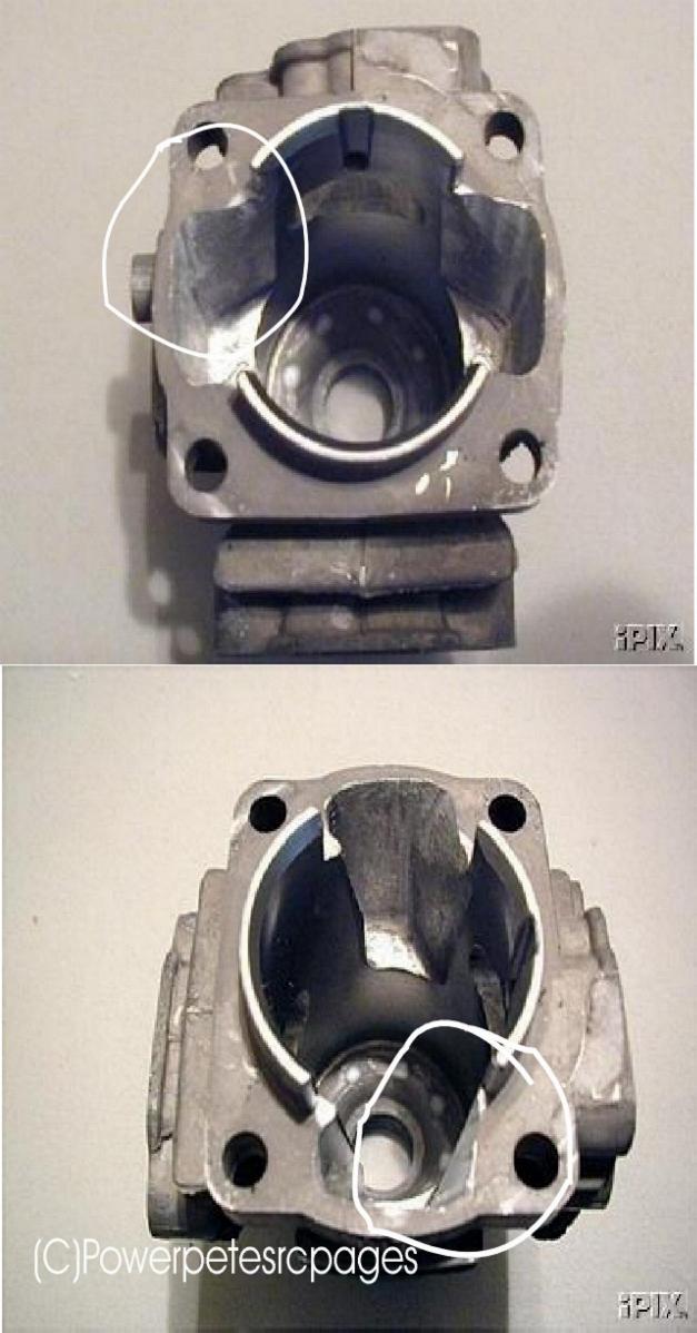

Olen joskus 4-vuotta takaperin yhden kiinalaisen 26cc vesijäähdytteisen moottorin viilaillut ja toimihan tuo paremmin kuin orkkis, tosin tietoa ei ole miten paljon se nyt sit tehoihin vaikutta.
Löysin tuolta netistä tälläisen linkin jossa on 2-tahtikoneen viilaamisesta ohjeet.
http://bigscale-tourwagens.be/tuning.php?page=5
Tuotta ihmetyttää tuo huuhtelukanavan puoliksi leikkaus.
Eikö sen kuuluisi olla koko matkan?
Tässä jutussa kokonaan on sitten leikattu tuo pois.
http://powerpete2.20megsfree.com/photo2.html
Kun taas sit kattoo jonkin firman koneistamia omia virimoottoreitaan, tässä esim mmr large scalen viripytty.
Tuo näyttää lähes neitseelliseltä, vaikka sen on portannu ite Scott Finlay..

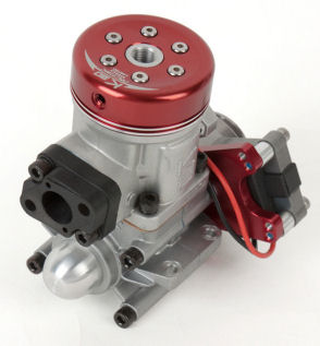

MMR "PRO SERIES" headkits are tuned in house by Scott Finlay. Scott is a specialist in small 2 stroke engines & is known the world over for his very fast ultra-reliable race engines. Scott’s work has won many championship titles in minimoto, metrakit, conti cup & 125cc road racing. These kits set the new gold standard in rc engines.

Tuossa on varmaankin jätetty se huuhtelukanavien väli niin pitkäksi että männänrengas ei mene sen alapuolelle. Jos sen leikkaa kokonaan pois niin tulee vaikuttamaan aika paljon siihen miten se männänrengas "lyö" ylös mennessään.
Kyllä tuossa scottinkin pytyssä noissa kanavissa kokoa riittää. eihän se pelkkä kanavien isontaminen välttämättä tehoja nosta, kun samalla sieltä häviää painetta koska tilavuus nousee. Yleensä tietynlaiset muutokset joilla saa ohjattua seoksen siirtymään tehokkaammin palotilan yläosaan huuhteluvaiheessa tuovat enemmän lisätehoa, koska sillä saadaan vähennettyä seoksen pakoaukkoon karkaamista.

Joo, ei mullakaan tulisi mieleenkään kokonaan noita huuhtelukanavan seiniä vetästä sileeksi.
Imu ja pakoaukon kanavienkin suurennoksessa on oikeat suhteet jos jotain optimia haetaan, sekä kulmat prosentuaalisesti, vähänkin liikaa kulmaa ja tehoa ei tule senkään vertaa kuin sitä oli.
Ihan oikea ja oikeaoppinen virityshän on taitolaji, mutta vakiosta pytystä saa vähänkin asiasta perillä oleva pienillä muokkauksialla teho enempi ulos kuin vakio tuottaa.
Mutta kun haetaan tiettyä tehoa ulos moottorista, niin se on tosiaan tekijämiesten tekoa, esim phr viritys on vuosien taitojen ja tietojen tulosta, siitä hatun nosto Suomalaisille hemmoille, mm Pekalle joka on asian ydin ja juuri...

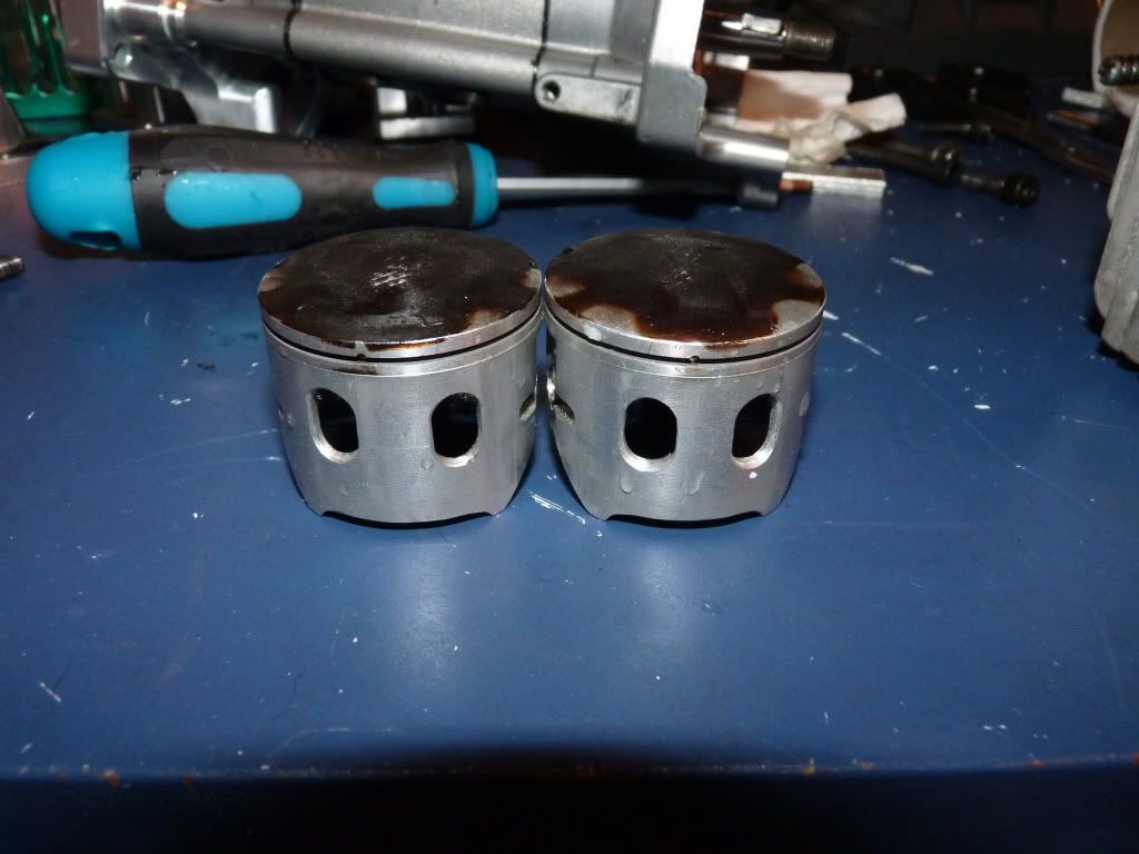

No, tuosta tehomännästä. Tein sellasen tehomännän mitä viimeksi olin tehny mopoon -80 luvun lopulla. Imuhelmasta 40% pois ja päälle pyhäkolmio. Moottorissa oli ennestään tehoputki, mutta kyllä pelkän männän vaikutuksen huomasi mielestäni hyvin. Tei todella maltilliset hionnat männän päälle, ja taidan ottaa auki ja viilata lisää, kun varaa jäi. Itse pytylle en tehnyt vielä mitään jotta näkisi paremmin eri tekojen vaikutukset. Itselläni oleellisinta olisi ettei kaikki alavääntö häviä kokonaan. Voisi ajaa myös ilman jatkuvaa kiljutusta.

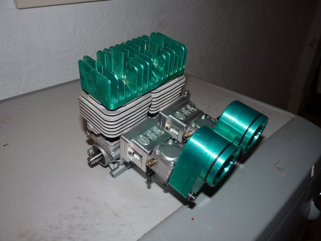

Joillekkin nimi RCMK voi olla tuttu venepuolelta.
Nyt sieltä on tullu uusi sarja ulos venemoottoreita, mm 57cc twin jossa vakiona 14-heppaa.
Yksipatainen 29cc tuottaa rapiat 7,2hp.
Tuota twiniä voi myös käyttää autossa, moni on edellistä mallia käyttanyt mm bajassa.
Mutta mikä parasta, rcmk tekee nyt myös ilmajäähdytteisiä sylintejä tuosta uudesta moottorista joka tuottaa
29cc yli 7-heppaa...
Jenkeissä gizmo motors yksinoikeudella on saanut ekan erän noita, tosin myynnissä ei ihan vielä ole, hinta pyttysetillä mäntineen tiivisteineen on 172$....

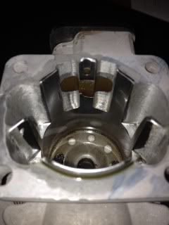

Tossa pari kuvaa miltä mun 37,7cc näyttää sisältä jonka tein 2009 myös:
