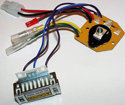

Ööö, et kai tarkoita tuolla mekaanisella nopeudensäätimellä tälläistä todella old school nopeudensäädintä?
Lipoakut on kyllä kerralla pilalla jos tollasella ajelet, jos ei sit ole lip cut off erillisenä välissä.
Osta kerralla joku edullinen hiiletön combo ja unohda hiilelliset..
ÖÖ ei vissiin noin vanha..  mitä nyt 80 - luvulla oli noparit..  eikä lipo oo ainakaan vielä osoittanut mitään halvaantumisen merkkejä, ajotunteja kuitenkin jo useampia
Ja just ostanut hiilellisen moottorin ni kait niitä nopareitakin niihin luulis löytyvän ja riittää minulle kun on vaan vanhalla fiilistelyä   :cool:

Lipo tuosta tuskin nokkiinsa ekana ottaa, mutta tuo säädin kyllä ja vaikka kestäisikin hetkellisesti, niin on todella heikko kaasutuntumaltaan ja hyötysuhde huono, eli virtaa menee "hukkaan" vastaavaa elektronista säädintä enemmän. Kunhan siirryt nykyaikaan, ni helepottaa  :tongue:
