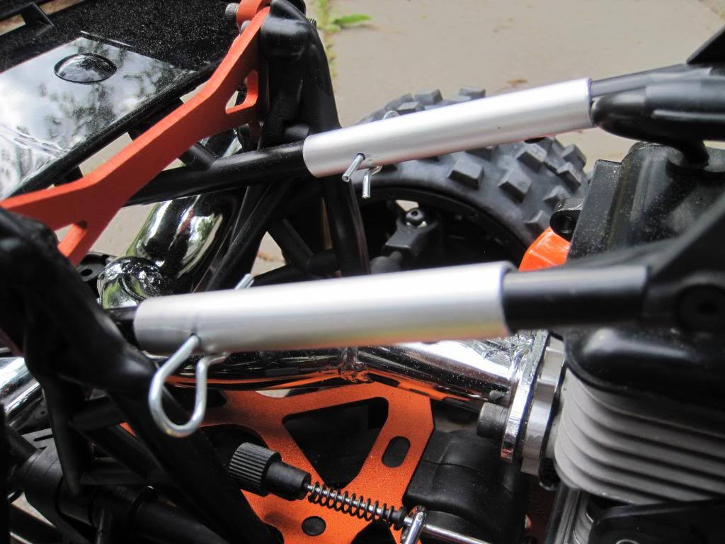

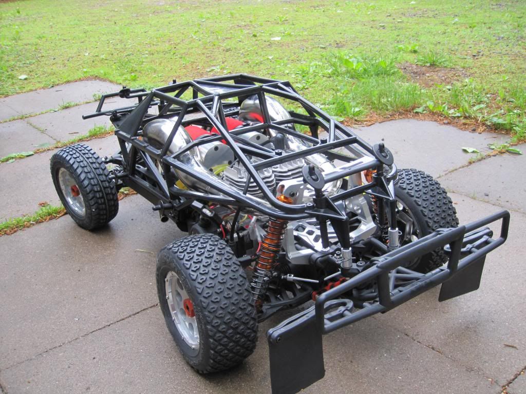

Baja 5T : HPI koritolppasarja tuli ja takatolppa kävi paikalleen ja nyt on korikin tapäästä kiinni. "Team Chase" turvakehikko käy prikulleen korin sisään, korin saa helposti pois kehikon päältä tai tarvittaessa kehikoineen. Renkaita ei ole näkynyt, pitää vissiin ruveta kyselemään perään. Pakoputkiston kanssa ollut omat ongelmansa etenkin tuon turvakehikon kanssa.
5B:n rakentelin oman quick-release systeemin alumiiniputkesta ja parista sokasta. Helpottaa huoltohommia huomattavasti ja maksoi vain muutaman euron valmiisiin nähden. Muuten auto alkaa olla valmis, OBR 30.5cc pannu, Sanwa radiot, Savöx servot 30kg ja 35kg , Killeri yms paikallaan. Nestejarrut eivät tulekaan tähän vaan menevät 5T:n...siinä niille oletettavasti on enempi tarvetta. Tähän saatan hommata myöhemmin pelkät etujarrut.

Noi quick-realease putket on kyllä oikeesti aika hyödylliset ja hyvin näyttäisivät istuvan. Team chasehan onkin alunperin suunniteltu käytettäväksi varsinaisen kopan alla. Säästää koppaa aika paljon kun koppa ei anna periksi ympäri ajettaessa.

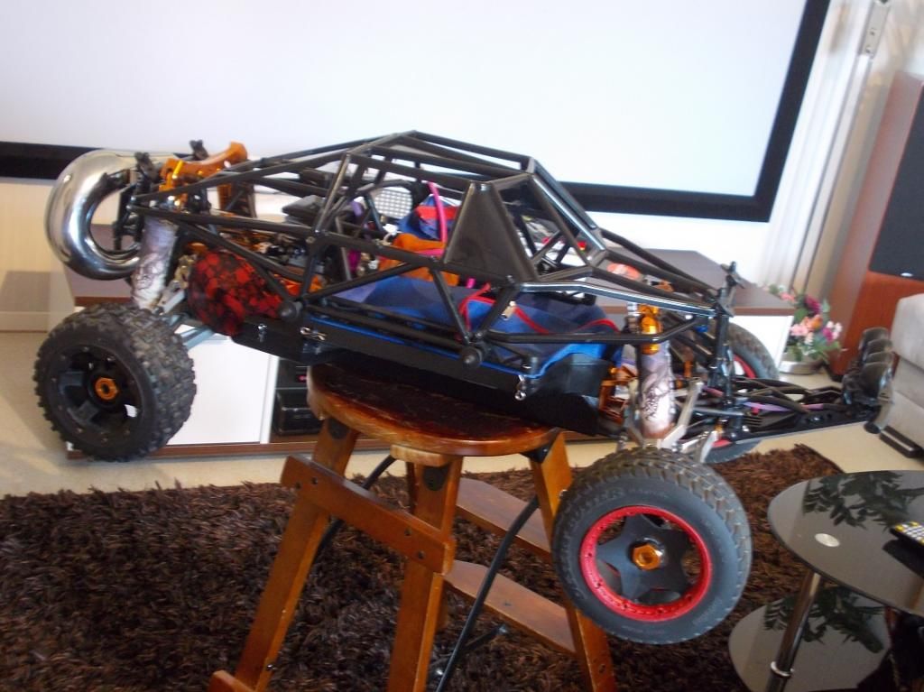

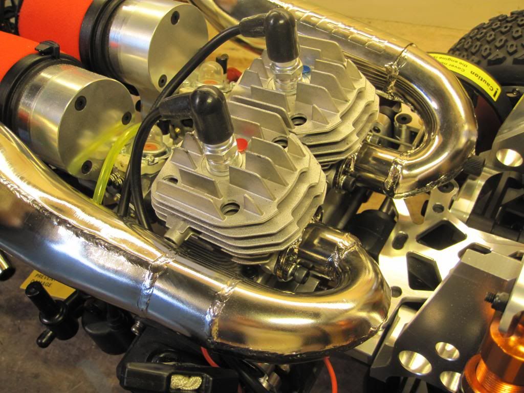

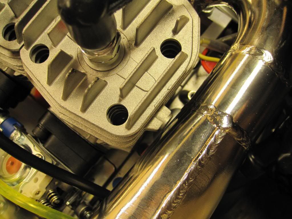

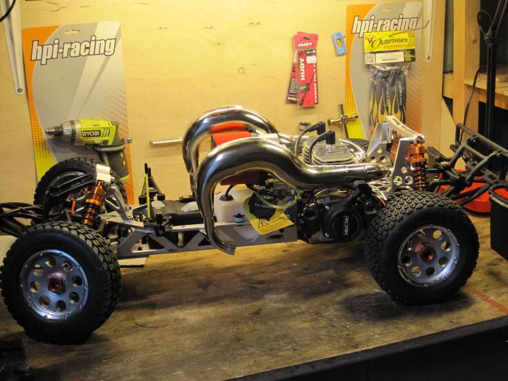

Koska auto on RCMK 57cc TWIN koneella, niin tilasin ensin juuri twin-koneiseen tarkoitetun Victory RC:n tuplaputkiston DDM:ltä. Fedex:n kanssa käydyn pienen taistelun jälkeen suureksi pettymykseksi osoittautui se ettei se edes sopinut turvakehikon kanssa. Se ei muokkaamatta kävisi edes 5B:n, sillä jostain syystä ne alkukäyrät vaikuttavat olevan jotenkin täysin väärässä kulmassa. Putket sojottaisivat etuviistoon jonnekin auton korilinajan ulkopuolella ??!!!  :shocked:
Nettiä pengottuani kävi ilmi että kaikki ovat joutuneet muokkaamaan niitä enempi vähempi ja monet ovat saaneet ne sopimaan jopa tämän samaisen kehikon kanssa kun minulla.
Eipä tuo mitään, löysin Ebay:sta JetPro:n putkiston kohtuu hintaan ja se tulikin reilussa viikossa Hong Kong:sta. Oletin automaattisesti  että kyseinen putkisto olisi aito-kopio ja saattaisi olla kaikkea muuta kun sopiva. Yllätys oli melkoinen kun se on sittenkin alkuperäinen JetPro ja kävi hienosti paikalleen  :cool:
JetPro:n" pukinsarvet"
*JETPRO*
"Pässi" eli RAM , pitää vissiin hommata Dodge Ram maskisarja koppaan  :grin:

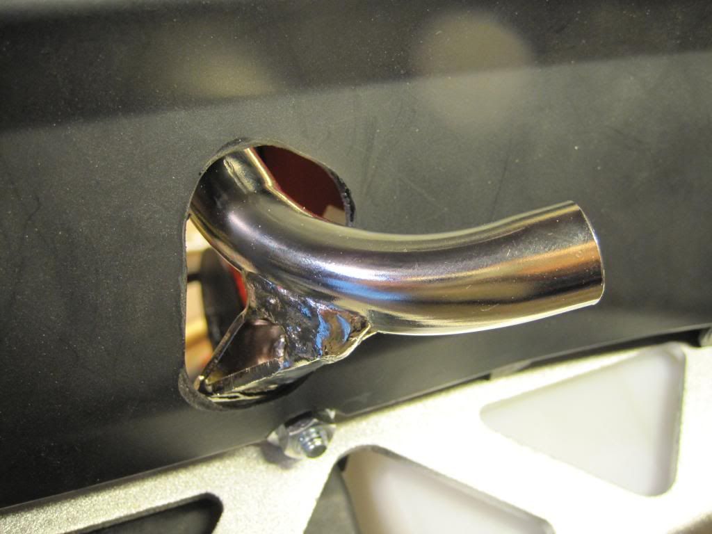

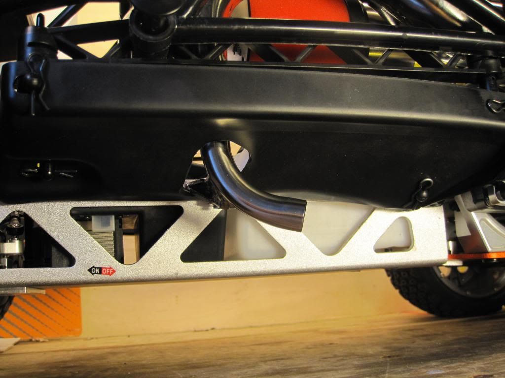

Vasemman puolen pytystä piti hieman lyhentää ilmeisesti puhallinkotelon kiinnikettä, mutta koska näissä RCMK Twin koneissa ei ole ollenkaan kyseistä koteloa, niin sillä ei ole merkitystä. Jäi sinne vieläkin kierrettä jos sitä joskus tarvii.
Ilmanputsarit vaatinevat muutoksen, sillä vasemmanpuoleinen on aika liki sen puolen putkea. Siihen ei mahdu väliin TGN:n lisäsuodatinta eikä Outrwears esisuodatin pussukkaa sulattamatta niitä. Koitan löytää toisenmallisen imukotelon puolikkaan, joka mahdollistaa vain yhden ilmanputsarin asentamisen keskelle. Jossakin netissä olen sellaisia nähnyt, muistaisi vain missä ?
Muuten putkisto istui kohtuu nätisti paikalleen, pohjalevyihin joutui tekemään aukot pakoputkien poistoaukoille. Se onnistui näppärästi Dremelillä ja hiomarullalla tyyliin vähän kerrassaan ja taas sovitus
Seuraavaksi voi ruveta virittelemään sähköjä, vastari, Killeri, isompi vastariakku ja mahdollisesti se led-valosarja joka tuli auton mukana. Pikatankkausjärjestelmä täytyy myös kehittää ja jonkinlainen suunnitelma onkin jo. Vaikka näillä putkilla tankinkorkki jääkin näkyviin, niin auton tankkaaminen ilman korin/turvakehikon irrotusta on varsin hankalaa. Tankkausventtiiliksi sopisi ehkä lentokoneisiin ja kopukoihin tarkoitettu pikaventtiili jonnekin auton "takaikkunan" seutuville ja tankin hengitystä parantamaan crossipyöriinkin tarkoitettu Fuel tank Cap - venttiili.

Taitaa olla foorumin ensimmäinen twini. Kuinka kuumana tuo twini RCMK oikein käy? Ainakin tuo CR300 tuntui kuumenevan ilman tuuletin koppa modia. Voi olla mielenkiintoinen ajettava vakio alustalla?  :grin:
Sulla on näköjää tuon häkin kanssa sama ongelma?Häkki hankaa kiinni iskareihin, Itse muotoilin uusiksi kuuma ilma puhaltimella.

Joo, voihan tuo kuumana käydä...voipi olla ettei kärsi mitään koppaa päällä ainakaan kesäkelissä. Tuohon saa kyllä puhallinkoteloita, mutta ne ei oikein sovi noiden JetPro:n putkien kanssa. Puhallin tulee juuri tuohon vasemmalle puolen megneeton päälle, sellainen remmivetoinen.
Myös vesijäähdytyksen saa ja monenmoisia sähköpuhaltimia on näkynyt netissä.
Tuon tyyppinen puhallin viritys löytyy MTC:lta twin-koneisiin.
Molempiin pyttyihin tulee lämpöanturit ja tieto telemetrialla radioon. Sanwa MT-4/RX-461 on juuri sopivasti kaksi lämpötilatietoa. Lisäksi täytynee viritellä TTO:n lampömittarit joiden anturit tulevat tulpan ja kannen väliin, eivät hirmuisia maksa ainakaan Ebay:ssa. Tuohon pitäisi jäädä käsittääkseni muistiin korkein lämpötila.
http://www.davesmotors.com/tt152.html
http://www.trailtech.net/digital-gauges/tto/temperature/722-et1
Kierroslukutiedon ottaminen ulos tuosta RCMK koneesta vaatii myös kehittelyä, koska tuossa on tuo magneetto vähän erilainen kun muissa, mutta eiköhän sinne jonkin anturin saa.
Alustaa ei ole kerinnyt miettimään pahemmin, iskarit eivät minusta hinkaa tuossa kehikkoon pahemmin kiinni ainakaan noilla normipituisilla tukivarsilla. Edessä on toki lähellä, mutta jos kehikkoa pikkuisen nostaa etureunasta, niin jää jo aika hyvä väli. Tuossa on Rovanin omat vahvistetut tukivarret vakiona, mutta FLM:n levittävät komposiitti tukivarret ovat harkinnassa.
Jarruiksi virittelen tähän ne alunperin 5B:n hankkitut FidRacing 4-pyörä mehujarrut.
