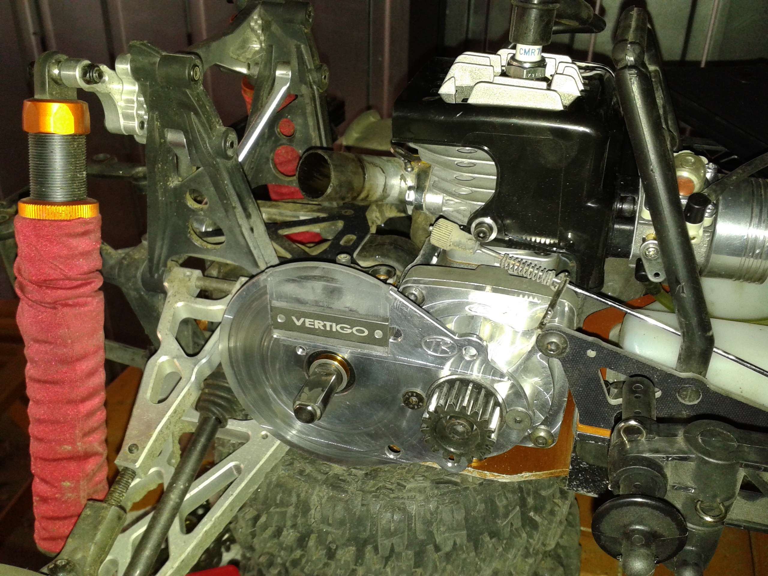

Parin sateisen kesälomapäivän satoa.
Startti: vakiosta otettu kaikki irti. Kivisuojat teräsverkosta tinakolvin kanssa paistamalla kiinnitetty, ei tarvinnut liimaa! Kytkinhilut kiinnitetty läpipultilla, joka varmistettu kruunumutterilla. Ei salettiin aukea omia aikojaan eikä löysty! Kaksinkertainen prikka, tuskin sekään periksi antaa. Kuminpalat on vasteet mun teräksiselle alakatteelle.
WT-813 -kaasutin: Kahta puolta kuulalaakeroitu, money can´t buy  :azn:  ! Kiihdytyspumpun puolelle väsätty "ulkoinen laakeripesä", joka liimattu epoksilla kiinni. Laakereita suojaa 0.3mm messinkilevyt.

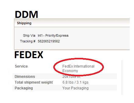

Missähän on nyt sattunut tietokatko. Otin paketilleni international priorityn toimitustavaksi kuten aina. Nyt paketti kuitenkin matkaa economy kuljetuksessa. Paketti kävi ranskassa ja eilen se oli taas olevinaan memphisissä ja nyt taas ranskassa. Taitaa olla palautteen paikka...
Ostaa nyt kalliimpi toimitus ja saa silti hitaamman.

Laitoin tuosta toimituksesta palautetta stevelle DDM:lle katsotaan mitä vastaa.
Jos kauppalasku kokonaisuudessaan sis toimituskulut lähentelee jo 900 dollaria niin jumaliste odotan saavani sen paketin sillä kyydillä mistä olen maksanutkin! Luulen että vika on  fedexin koska DDM:n sivuilla tuo näkyy oikein.

No juu niin tekee minunkin. Minusta on käsittämätöntä että ostat priority palvelun ja sitten se kulkee economy  luokassa. En usko että vika on Davella, ehkä joku kämmi on sattunut FedExin päässä. Silti ketuttaa kun yli 50 dollaria siitä kuljetuksesta kuitenkin maksoin, täysin turhaan.

Aina niin asiallinen Steve DDM:ltä vastasi näin:
There is very little difference in shipping times between FedEx Priority and Economy, but there is a large difference in price. When the order is either too large in size or too heavy in weight, we will ship via FedEx Economy rather than Priority. Both shipping methods are still "express" type shipping and both are much faster than any EMS or Priority Mail shipping options.

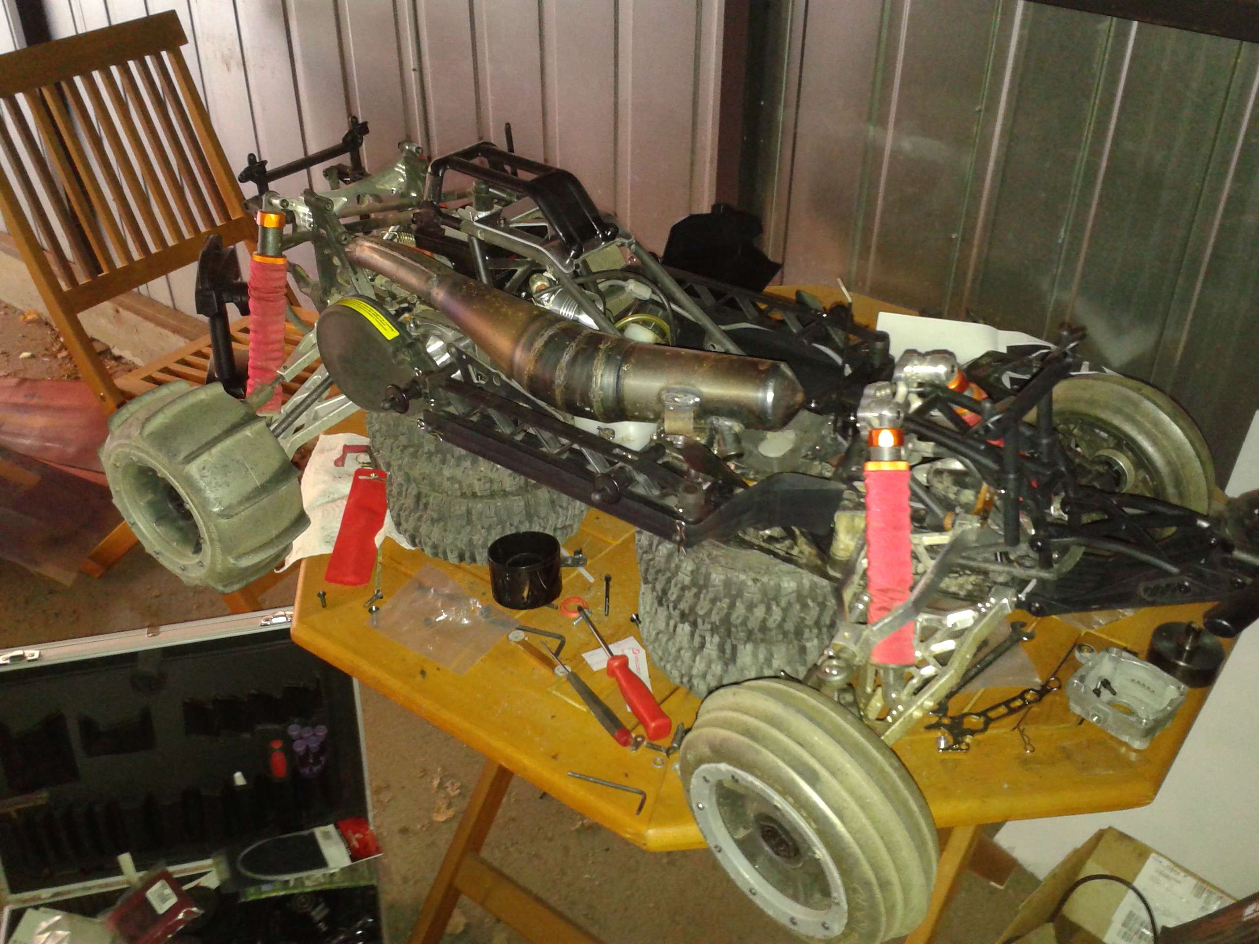

Tuossa videolla totesin lopussa että bensa loppui. Todellisuudessa kytkimen kengän pultti oli  löystynyt ja otti kelloon kiinni. Nyt olisi sekin laitettu taas paikalleen. Jospa sitä illemmasta lähtisi ajamaan ja ruuvailisi säätöjä kohdalleen.
Idea lamppu syttyi taas tuossa samalla ja pätkin kuulakärkikynästä jouset erottamaan noita jarrupaloja toisistaan. Kun mulla on tuo vertigon jarru jossa 3kpl carbon levyjä. Halpa pikku modi ja toistaiseksi totesin toimivaksi  :laugh:
Seuraavalla kerralla pitää hankkia turtlen kolmeosainen vaihdelaatikko ja ehkä se akseli vaihdelaatikosta spurrille. Juhamatin pro mod jo sai sen soikeaksi niin kannattanee ostaa varalle  :shocked: Sit se taka yläpelti ja yksiosainen jarru pidin. Siinähän sitä jo kauppalappua onkin.
Kun tuota pleksiä jäi tuosta edellisestä projektista niin pitääpä siitä leikata kuviosahalla  rungon sivulle suojat niin pysyy hiekka poissa paremmin.

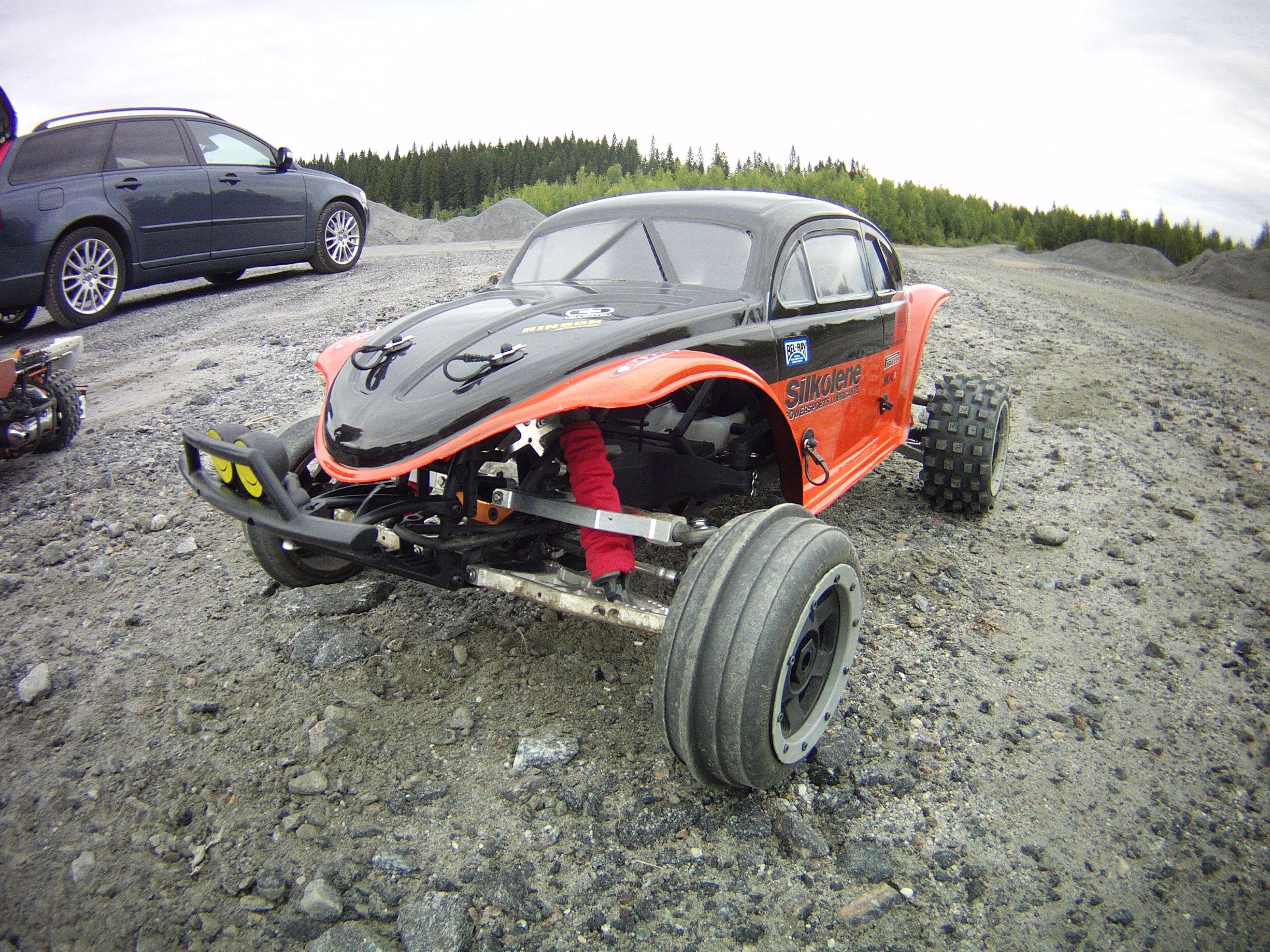

Juu kyllä on vääntöä laparenkaillekkin niin paljon että hpin vakio 57 spurrista vaan säleet lenti. Hostilen renkailla kesti pari tankkia laparenkailla ehkä vartin.
Toinen on ihan posliini ja toinen miltei posliini.  :grin: :grin:

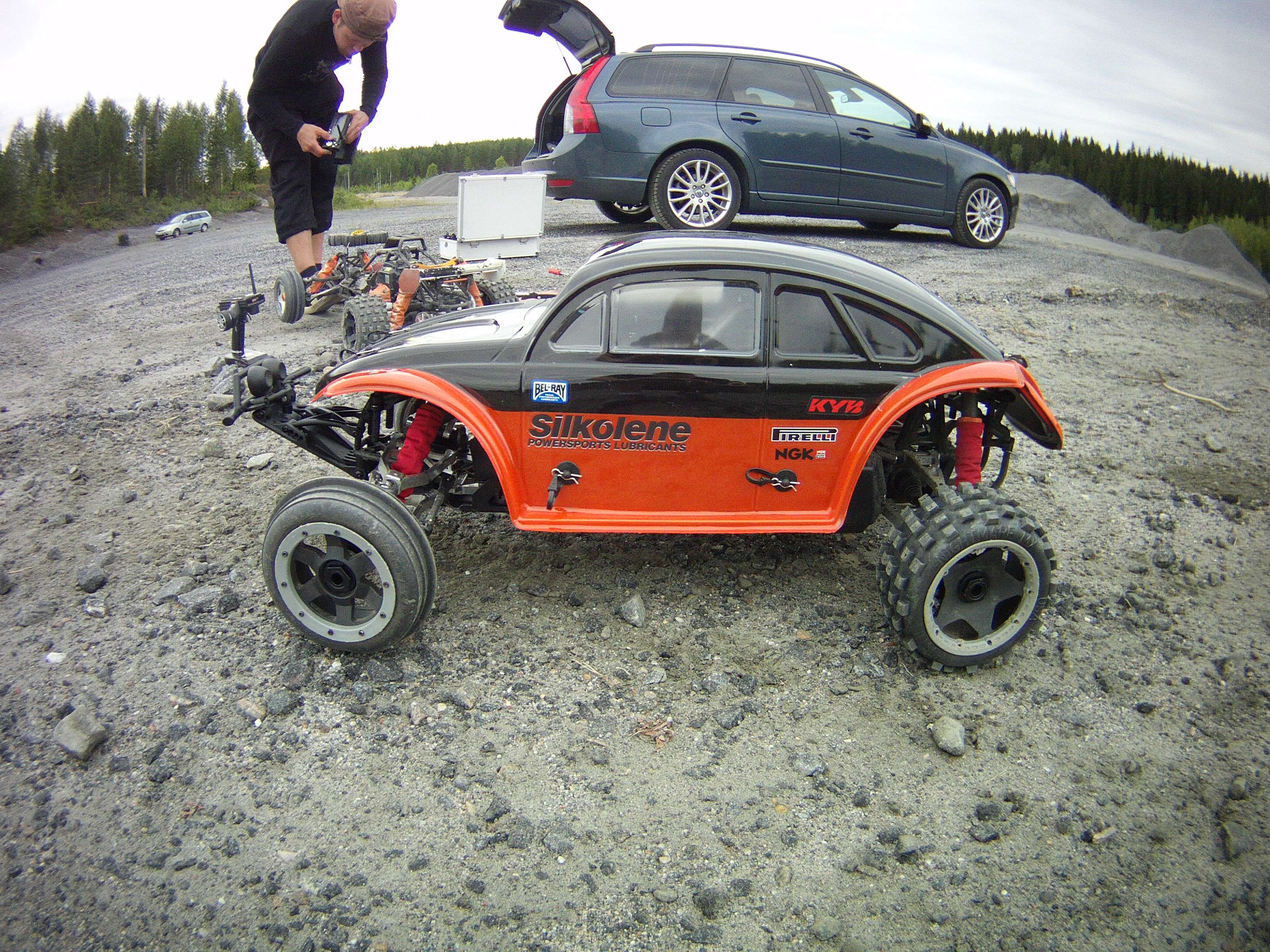

Muutakin damagea tuli. Kaveri pommitti minun auton kylkeen noin 30-40kmh tiukan "kisan" päätteeksi. Kuplan kori on puoliksi halki tuulilasin alaosasta. Pitänee tilata uusi. Onneksi löytyy 5T koppa niin saa sillä ajaa  uuden beetlen saapumiseen saakka. 35 puntaa tappiota, not a big deal... Asiaan kuuluen tietysti hieman harmittaa mutta rahallinen tappio jäi onneksi melko pieneksi.
TR:lle sopiva DDM:n black magic tulee onneksi alkuviikosta tuon DDM:n tilauksen mukana joten saa auton kyllä ajoon.
Videota ei tullut eilen otettua ollenkaan. Aikomuksena oli, mutta siten joku marjastaja pariskunta pienen pojan kanssa tuli katselemaan kun oltiin autoja tankkaamassa. Ne päivitteli ja päivitteli eikä meitä jaksanut kiinnostaa niiden jutut. Pakkohan sitä päivittelyä oli kuitenkin kuunnella kun ei ilennyt sanoa että painukaa nyt kuuseen täältä. Siinä ne kolme varttia veti sitä showtaan ja kun lähtivät aurinko oli jo laskenut joten kuvaamisesta ei olis tullu oikein mitään. Puolilta öin piti lopettaa kun tuo toinen spurri päätti räjähtää käsiin eikä ollut enää varalla lisää  :grin:
Tästä vakuuttuneena, täytynee alkaa päivittää tuota perää kestävämmäksi muiltakin osin.  :cool:
