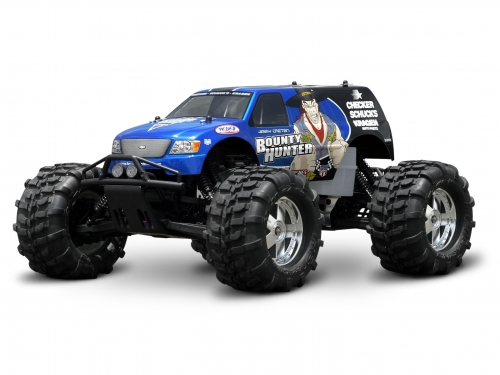

Ajattelin omaan revoon tämmöisiä "pieniä" kumeja...   :angel:
Vanteiksi nuo mitkä ovat jo kuvassa mukana!  :wink:
Sitten vielä koriksi pitäisi hommata jompikumpi näistä:
(Kumpi on teidän mielestä parempi?)
, sekä wheelie bar :kiss:, tämmönen taakse kiinni :
VZ-B V-Spec .21 tai Force .26 moottori:
Jostain  :roll: syystä Summitin puskurit :
Tässä tarina vain kasvaa, mutta jääkööt se nyt tähän, mitä mieltä muut olette tällaisesta projektista?  :wink:
