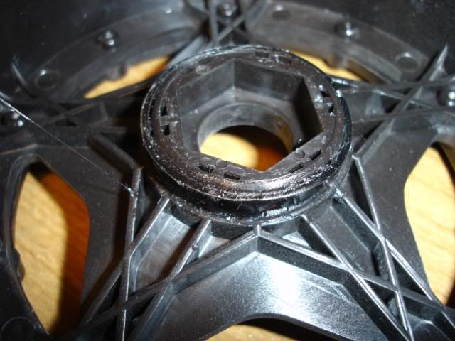

nonii ny sit pärähti eka osa rikki, vanteesta lähti keskusta irti :shocked:
pikku sladis otti etukummi pieneen kikkareeseen kii ni siihen levis.
koitin vielä liimata mutta ei pysyny

Toi on ihan normii noille kopio autojen osille, ei kestä pakkasta.
Osta orkkis bajan vanteet ja saat antaa aikalailla runtua enne ku noin käy.

Valitettavasti tuo on odotettavissa myös ns. orggis bajan vanteille.
Ihan omalla kokemuksella saanut vanteita rikki mitättömältä tuntuneella osumalla
lumi/jääpaakkuun sopivalla pakkaskelillä.
Voihan niissä toki eroa olla, aivan kuten Juhamatti sanoi, muttei nekään mitään
hajoamattomia ole.
Kuulunee lajin luonteeseeen varsinkin talvella ajettaessa.

Ite en ole saanut ainuttakaan vannetta rikki bajasta, jos ei oteta huomioon vanhan bajan vannetta jossa on muovinen hex koko alalta, ainoastaan se metallinen vyö siellä ulkopinnalla.
Nykyään myös b mallin vanteissa on se metallinen hex..
Elikkä tällänen metalli palikka.
Mut toki vanteen kuin vanteen saa rikki jos se kunnolla kylkiedellä johonkin heti pysäyttävään kohteeseen jysäyttää.

joo nois mun vanteis ei metallii muus ku ruuveis jos niissäkään :undecided:
