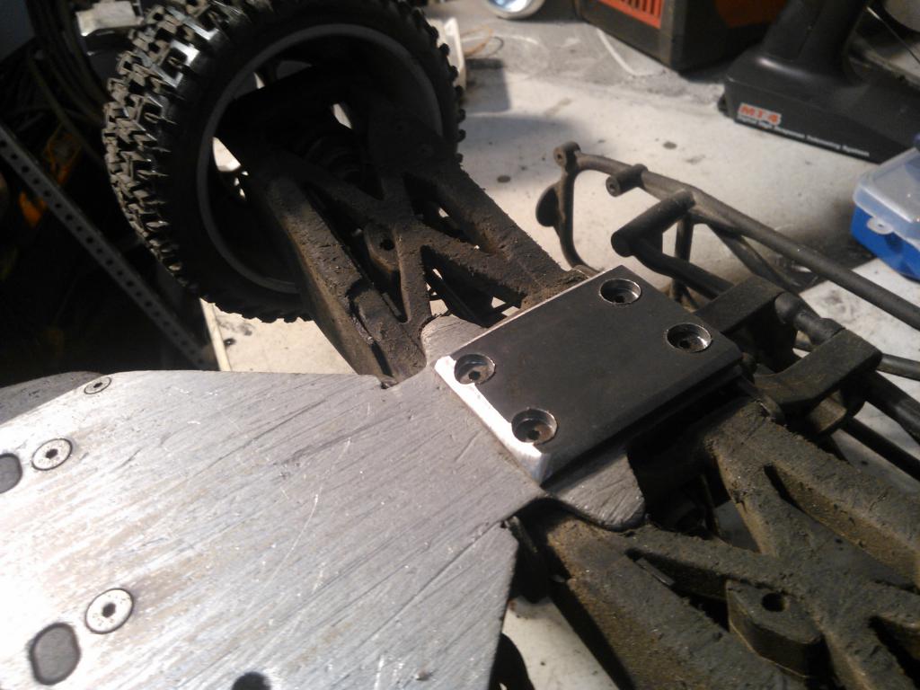

Nyt on taas asso ajossa, takapäästä oli pinioni kulunut loppuun, yhtään hammasta ei ollut poikki vaan ne oli vaan huiput sileenä. Alkuperäiset laakerit oli väljät muttei rikki. Eli välys kasvanu hieman ja rasvat jo aika loppu. Eli pitäis huoltaa vähän useammin. Tänään yritän kattoa etudiffin onko siellä samantyylistä murhetta alkamassa vai joutuuko vaan takadiffi kovemmalle rasitukselle.
6s akkua testailtiin taas ja hienosti toimi kun vakio noparissa oli uusi softa. Mutta eihän sillä ajaa oikein pysty, ihan älyvapaat tehot!  :grin:
Sitten vielä kuva takapäähän "koneistetusta" teräs skid platesta joka on edelleen lähes samannäköinen vaikka kivet on sitä kyntäny, vain vähän naarmuja tullu.
Pitää varmaan eteenkin tehä jotain vastaavaa, rupee kohta olee taas toi muovinen palikka kulunu  puhki. Yks kaveri tosin radalla ehdotteli kokonaan teräksistä pohjalevyä, niin ei tarvis kikkailla skid platen kanssa. Mut ei ny sentään, ainakaan vielä...!
