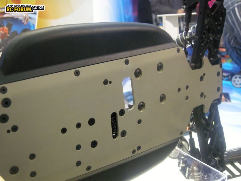

Näkyy olevan 808 moottori siten että se ei ole linjassa spur rattaan kanssa, eli kellon ja spurrin välille tulee pieni kulma.
Vs: Xray XB8
« Vastaus #1298 : 06.03.08 - klo: 12.58 »
Hämääkö kuva vai onko tämä tietoa?

« Vastaus #1299 : 06.03.08 - klo: 13.12 »
JQ tietää...
Vs: Xray XB8
« Vastaus #1300 : 06.03.08 - klo: 13.23 »
Vai ovatko molemmat vinossa alustalevyyn nähden? Vrt. spurrin sloti
Poissa JQ
    • JQ Products
Vs: Xray XB8
« Vastaus #1301 : 06.03.08 - klo: 14.46 »
Pannu on vinossa päärattaaseen nähden. Pannu on siis vähän vinossa autossa

Kaima, Mites se nyt on ton spurrin kanssa, onko se vinossa kytkinkelloon nähden?
ps. Olisin kyllä todella yllättynyt jos laatu olis ollut jotenkin huonoa, laadustahan nämä Xrayt ovat nimenomaan maailmankuuluja.
Poissa the_man
Vs: Xray XB8
« Vastaus #1309 : 20.04.08 - klo: 21.52 »
Vaikken kaima olekaan, niin kyllä se vinossa on kuten ylhäällä olevasta kuvasta näkyy. Eipä se tunnu menoa haittaavan, ekat tankit takana ja hyvin pelittää. Hiilikuituiskaritorniakaan ei saatu hyvistä yrityksistä huolimatta hajalle...  :grin:
Vs: Xray XB8
« Vastaus #1310 : 20.04.08 - klo: 22.06 »
No ei niistä kuvista nyt oikein mulle selvinnyt. Mutta kiitos tiedosta. Ei kai tollaset kulumis jutut tuu esille kuin vasta pidemmän päälle jos on tullakseen. Hiilikuitu voi kestää hyvinkin, ongelma on lähinnä että viitsiikö ajaa kisoissa pelko terveessä että kestääköhän se sittenkään, eli lähinnä psykologinen :)
Vinossahan se on. Ranskalaisilla on jo uusi splitattava moottoripukki testeissä, tai jotain. Kuvia kun katselin niin, sillä pukilla näytti olevankin jo motti suorassa. Joo, laadusta olen kuullut aikaisemminkin mutta, itselle eka 1/8 reiska joten erittäin posiitiivinen ylläri. Toki jo tuon M18T pron kohdalla huomasin laadun olevan ok.
Vs: Xray XB8
« Vastaus #1312 : 20.04.08 - klo: 23.05 »
Ok, Kaksiosainen on kyllä muutenkin kätevä jos joutuu öljyjen kanssa pelaa. Paljo painaa ajokunnossa kori päällä ilman p-ainetta? Meneekö yli 3,3 ja paljon?
