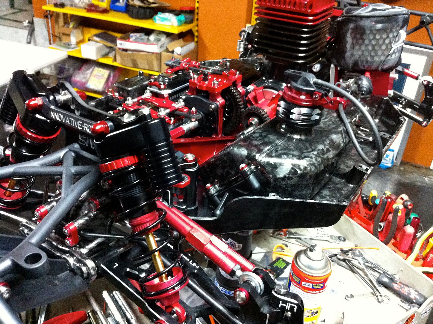

Iskunvaimentimien alapäähän tuli hommattu alumiiniset kupit kun muoviset tuntuvat "aukenevan".
Samaa mallia sai ennen täysin umpinaisena, umpimalli hankaloittaa jousen vaihtoa ja huolto.

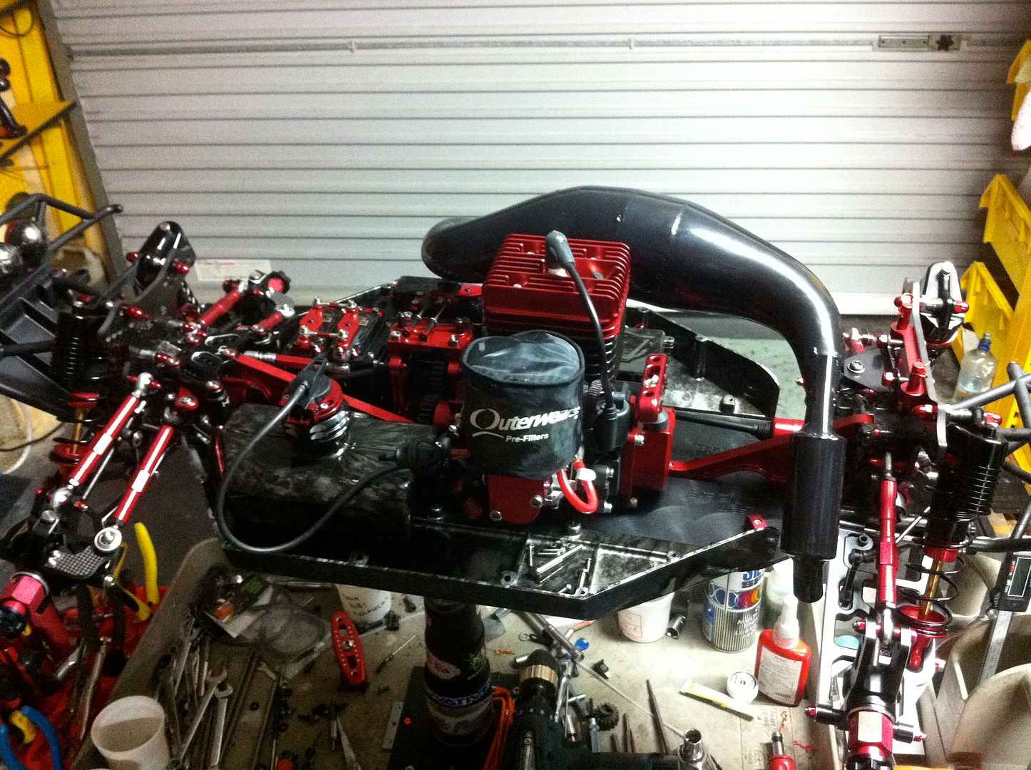

Losissa ilmanputsari on hieman ahtaassa paikassa, ja jos käytössä on läppäpytty on putsari todella ahtaassa paikassa.
Ilmanputsarin kun siirtää "eteen" niin alkaa olemaan tilaa ja valinnanvaraa eri putsareissa.
"putken" aiheuttamaa mahdollista tehohävikkiä ei vielä päässyt huonojen kelien vuoksi kokeilemaan.

Kytkin on losissa täysin suljetussa tilassa, kytkimestä ja moottorista tuleva lämpö sekä kytkinpöly ei pääse hengittämään mistään. Kytkin tuntui menettävän tehonsa totaalisesti noin 10min ajon jälkeen ainakin obr 30.5cc reed koneen kanssa.
Joten kokeiluun menee avoin kytkinkotelo ja avoin kellonkannatin,
Kotelo on Vertigon ja kannatin on Hostilen

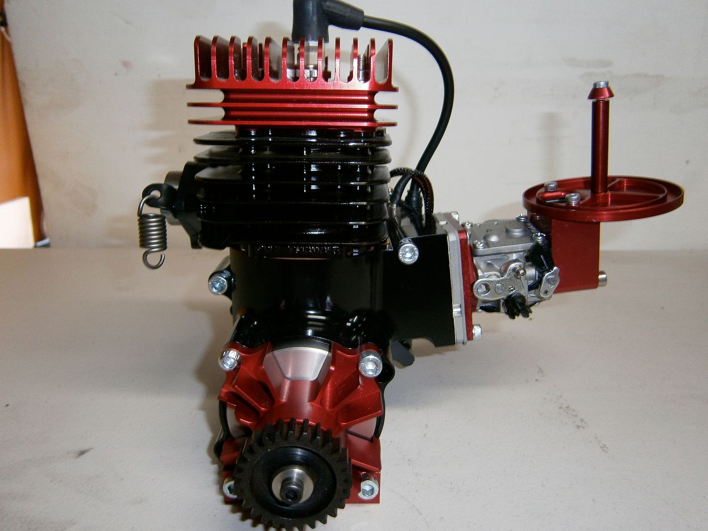

Joku taas käyttänyt omat ja lasten rahat losin tuunaukseen  :grin:
Pirun nätti moottori..

Hauskan näköinen ilmanputsari systeemi ruuvattu tuohon koneseen.
Vs: Losi 5ive-T projektit
« Vastaus #10 : 31.08.13 - klo: 17.39 »
Huomatkaa myös bensatankin korkki..

On muuten kokoa tolla ns. Pinjonilla. :wink:
mikäköhän toi pannu on kun välitykset on tota luokkaa?

rcmax 70cc myrkky pannuhan se on :tongue:

TRKMANS racing

Turtle racingin ilmanputsari siirto hässäkkä ja bajan filtteri.
Ei tuo hirmuisesti paina ja ihan fiksun oloinen.
Kuvista näkee miten tuo reed koneeseen asemoituu
