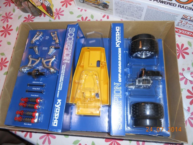

Tänään oma autoni saapui A Main Hobby:ltä. Autolle kertyi hintaa hieman yli 200€ posteineen ja veroineen.
Laatikkokin on kuin 80-luvulta:

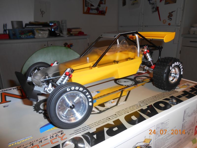

Osittain koottuna:

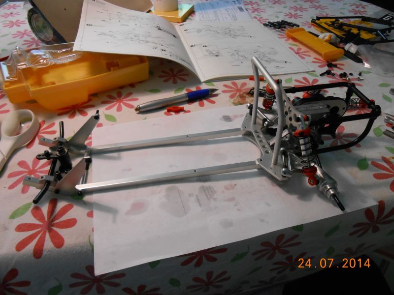

Tämä oli minun ensimmäinen täysin itse kokoamani auto. Ohjeet olivat selkeät ja kasaaminen olikin helppoa.
Pari paikkaa meinasi laittaa hanttiin:
1. Iskarien ilmaaminen vaati useamman yrityksen ja kärsivällisyyttä. Tälle ei ollut oikein kunnollista ohjetta.
2. Takatukivarret. Ilman säätöä vetoakseli ei pääse sulavasti liikkumaan ja n. puolessavälissä joustomatkaa se tökkää vastaan. Tukivarsia hieman ulospäin vedättämällä ja samalla ruuvia kiristämällä tukivarret ja vetarit alkoivat liikkumaan sulavasti.
3. Servolta ohjaukselle menevä tanko. Tätä ei raa'alla voimallakaan saanut paikalleen servosaveriin, pitänee lenkkiä koettaa varovasti lämmittää ennen asennusta.

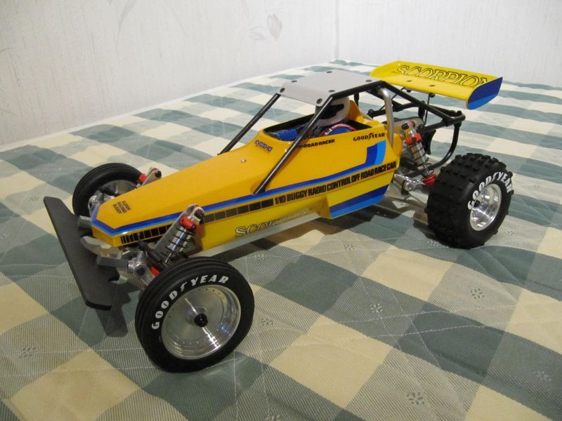

Nyt olisi oma maalattu ja teipattu:
Aavistuksen tuli liian tumma tuosta kopasta mutta runneri se vain on. Muuten tuo onnistui ihan ok. Kuskin maalasin ulkopuolelta, leikkasin vain palan suojakalvosta pois ja suihkin yli. Tuli aidompi vaikutelma kun ei kiillä ihan niin lujaa kuin altapäin maalattuna. :grin:

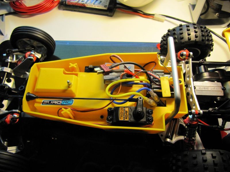

Tämmöinen tästä ny tuli.maalauksessa jäi parannettavaa seuraavaa rojektia aatellen.mutta ihan ok muuten.no vähän meinas teippailu karata käsistä mut maltoin lopettaa.ja noparina novak gt7, moottorina team syndigate 11lankainen sekä servon virkaa ajaa sanwa srm-102.kääntää renkaita ihan hyvin.pikku koe pörräyksellä saattaa todeta että tehoja on vaikka nyky 4rossiin.et lyhemmän välityksen joutuu vaihtamaan.ja nyt radalle koittaan
