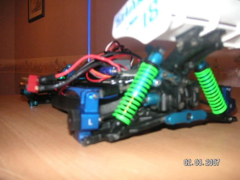

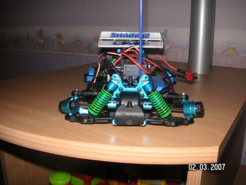

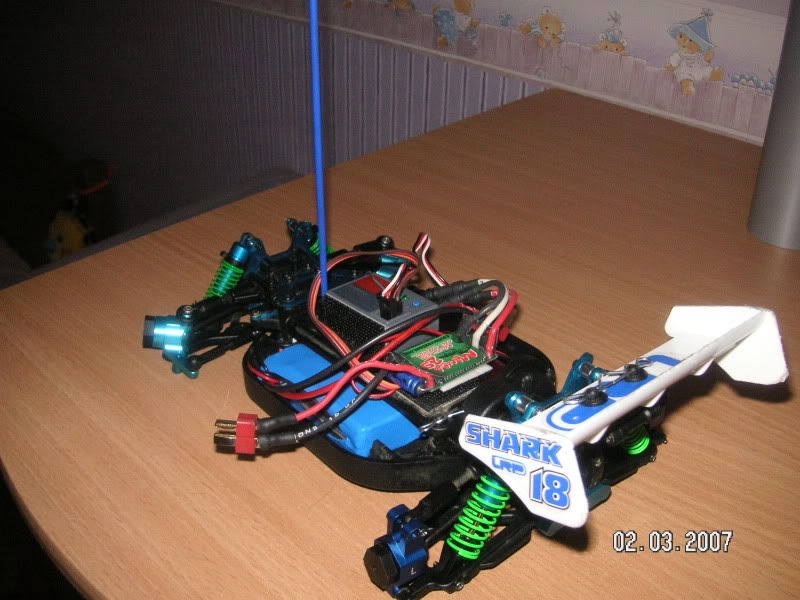

Parit palikat laitoin paikalleen.
-Alunavat eteen ja taakse(edessä yeah racing ja takana atomic)
-alumiininen brace eteen ja taakse alu bracen suoja :mrgreen:
-säädettävät toelinkit eteen
-alumiiniset ulostulot diffeille
Viel pitäs laittaa alumiininen ohjaus systeemi,laakerit vaan puuttuu :?
Ennestään oli jo teräsvetarit ja alumiini iskarit.
Järjestelmää hoitaa mamba 25A säädin ja nuken 3200kv huoleton kone ja spektrumit.Niin ja lipoilla mennään.
