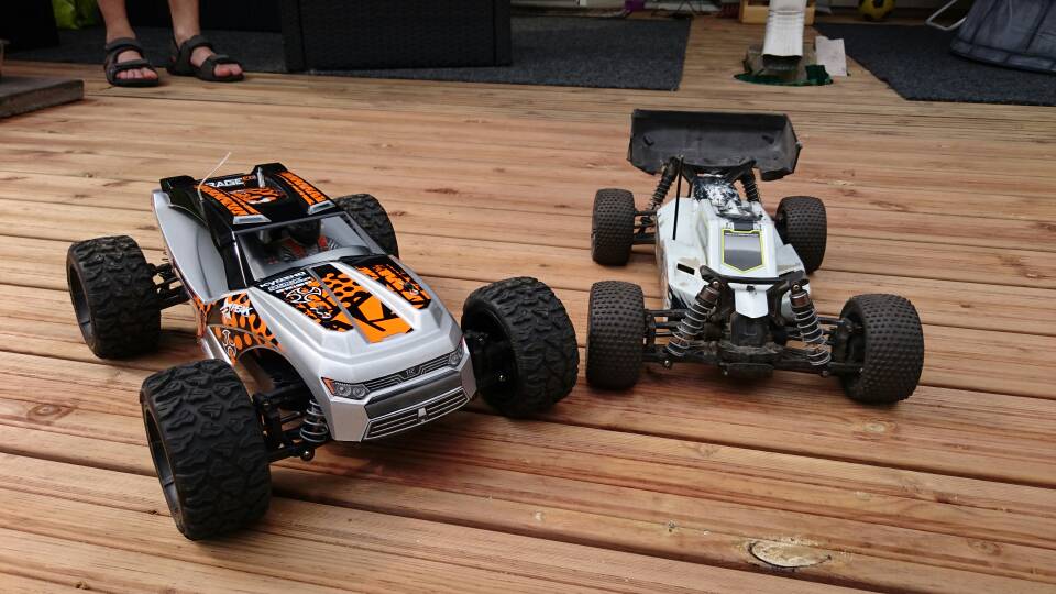

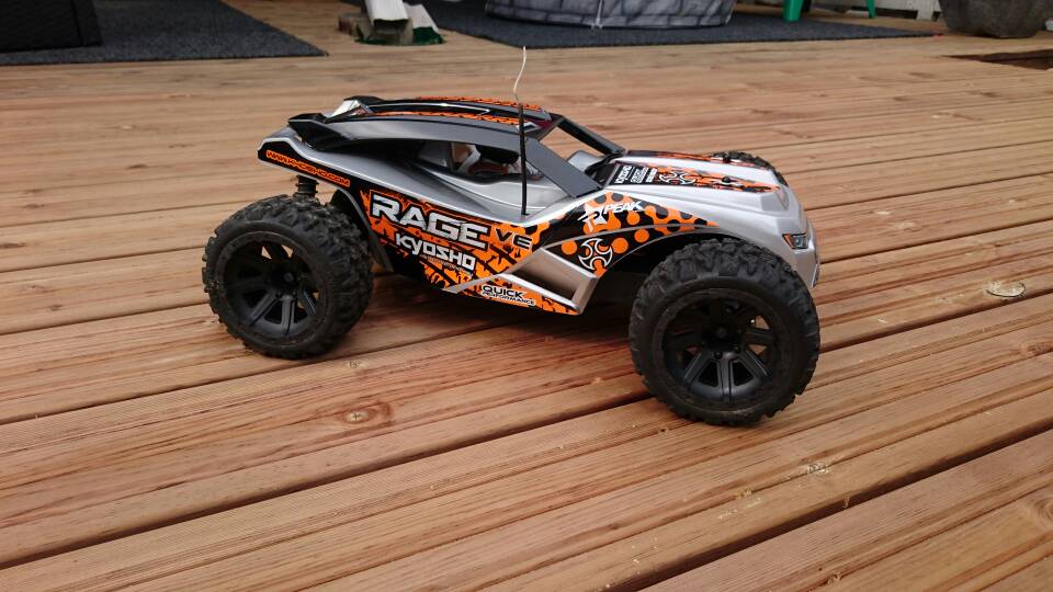

pohjankukko
Hyviä vehkeitä. Lapsuudet korjattu niin jaksaa ajella. Nyt tehty vähän OEM-tuningia.
Ragea pukkaa.
Lähetetty minun E6553 laitteesta Tapatalkilla
