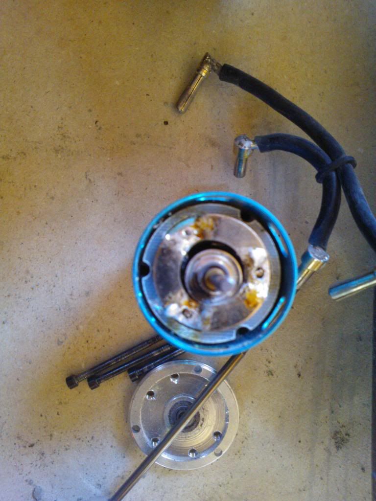

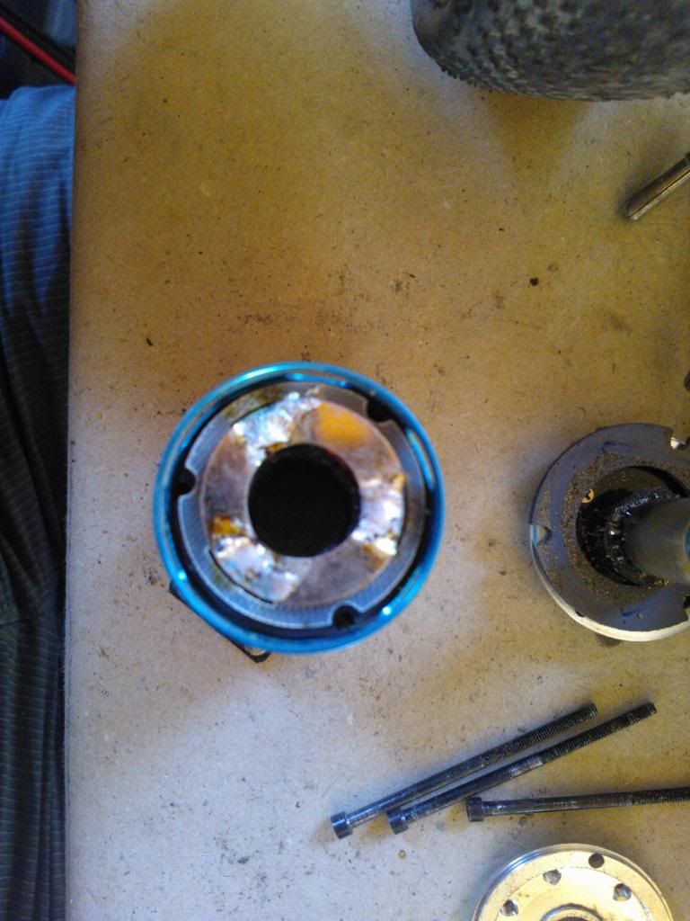

Hajotin tänäkesänä yhden reventonin juuri tuolla tavalla. Eli kesken ajon meno hyytyi ja noparista ilmeisesti mwni fetit oikkariin ja akun plus ja miinus johtimet menivät suoraa moottorille jonka käämi oli ainoa kuorma tässä tapauksessa. Tämä puolestaan aiheutti moottorin totaalisen palamisen. Eli ylermi käteen ja mittaat onko akun plus ja miinus nyt moottirin johtimissa suoraan.

Hobbywing moottorien korjaus:
Kaverilla hajosi kesän aikana 3 HW 10.5t moottoria lämmöstä. Kaikissa moottoreissa oli sama ongelma, ei vaan pyörinyt. Sanoin että voin vilkaista mikä niissä oli vikana, kaikissa oli sama ongelma, ja kaikki ovat nyt korjattuja  :azn: Eli, kun avasin moottorin etupään huomasin että yksi tai useampi kolvaus oli antautunut, näkyy aika hyvin kuvasta:
Eli käämit oli irronnut päätylevystä. Eikun kolvi käteen, lisäsin vähän tinaa ja sulatin vanhan tinan uudestaan, lopputulos:
Testasin koneen nelkkucorrrissa ja tuntui toimivan ihan ok.
Eli, jos jollain on ongelmia HW moottorin kanssa, kannattaa tarkistaa noi juotokset. Kaikissa kolmessa koneessa oli sama ongelma, ja kaikki tuntui toimivan korjauksen jälkeen. Voi varmaan toimia myös muissa koneissa.  :wink:

Hienoa Max. Tekinin moottoreissa kun vaihtoi sensoripiirin piti samat johdot juottaa irti ja takaisin.

Mulla suli vastaavat kolvaukset jostain kiina motista kun liian suurilla välityksillä ajoin motin  kuumaksi 90asteessa nopari laittoi pelin poikki. Uutta tinaa kehiin ja taas toimii :shocked:
