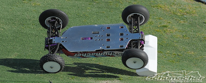

Ooplen uusimmasta kisaraportista näkyy kuvissa Schumacheriin mielenkiintoinen pohjalevyratkaisu. Mitähän sitten mahdetaan tuolla ajaa takaa:
http://www.oople.com/rc/photos/2011national-rhr/index.html
Korina JC Punisher
Pohjalevy alumiinia.
