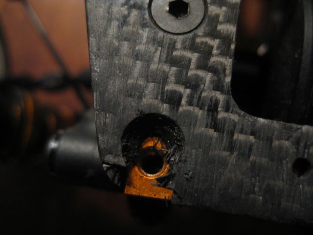

« Vastaus #162 : 21.10.12 - klo: 20.09 »
Lähti tänään pieni pala pohjalevyä irti T3 '11 autosta. Takapään viimmeisen ruuvin takaa, kun taka rengas kolahti johonkin esteeseen.
Voikohan tuon vielä korjata jollain, vai pitääkö ostaa uus pohjalevy?
Vs: Team Xray T3
« Vastaus #163 : 21.10.12 - klo: 20.27 »
Ei muuta kuin pohjalevyä ostamaan...
Kannattanee samantien ostaa ´12 mallinen, paljon fleksaavampi ja servo poikittain vakiona..
Vs: Team Xray T3
« Vastaus #164 : 21.10.12 - klo: 20.41 »
Jos voit tuon alupalan uhrata, niin reilulla pikaliimauksella vois ruuvi tuossa tilapäisesti pysyä. Sen jälkeen hiomalla tasaseksi, ettei jää teräviä piikkejä repimään mattoa.
Uusi levy tulee hankittavaksi kuitenkin.
