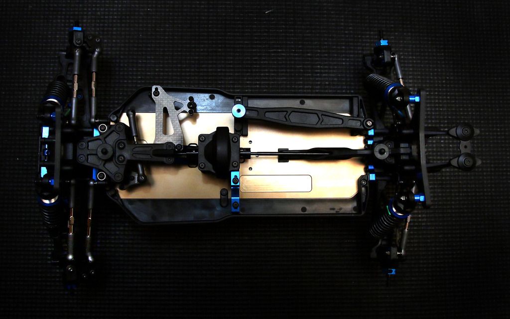

selkeästi otettu mallia 1/8 autoista kun ylädekit korvattu rungon jäykkäreillä.
mielenkiintoinen ratkaisu kardaanien kanssa, taitaa olla diffiboksin pinioniratas samalla ulostulona joka kenties lukitaan lukkosokalla boksin ulkopuolelta?
mekattavuus on autossa ainakin selkeästi hypännyt monta harppausta eteenpäin, joka on kyllä hyvä juttu  :grin:

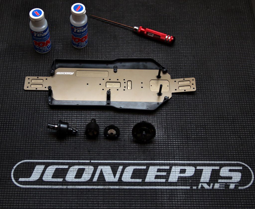

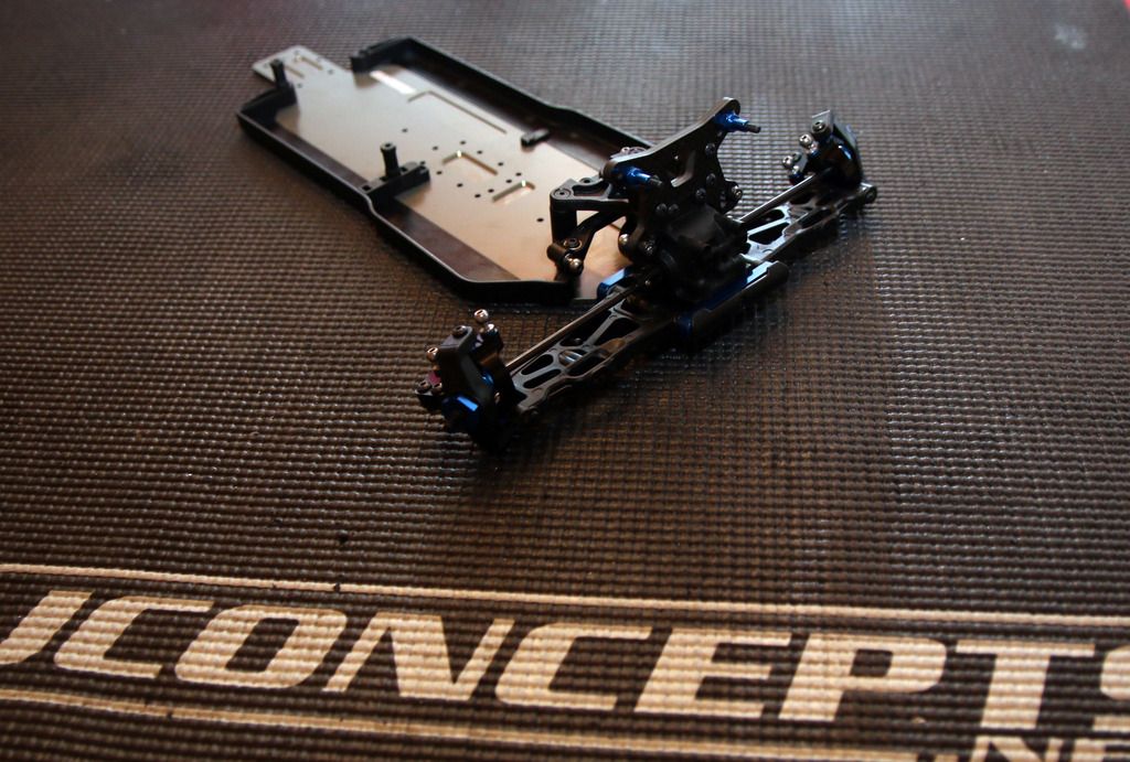

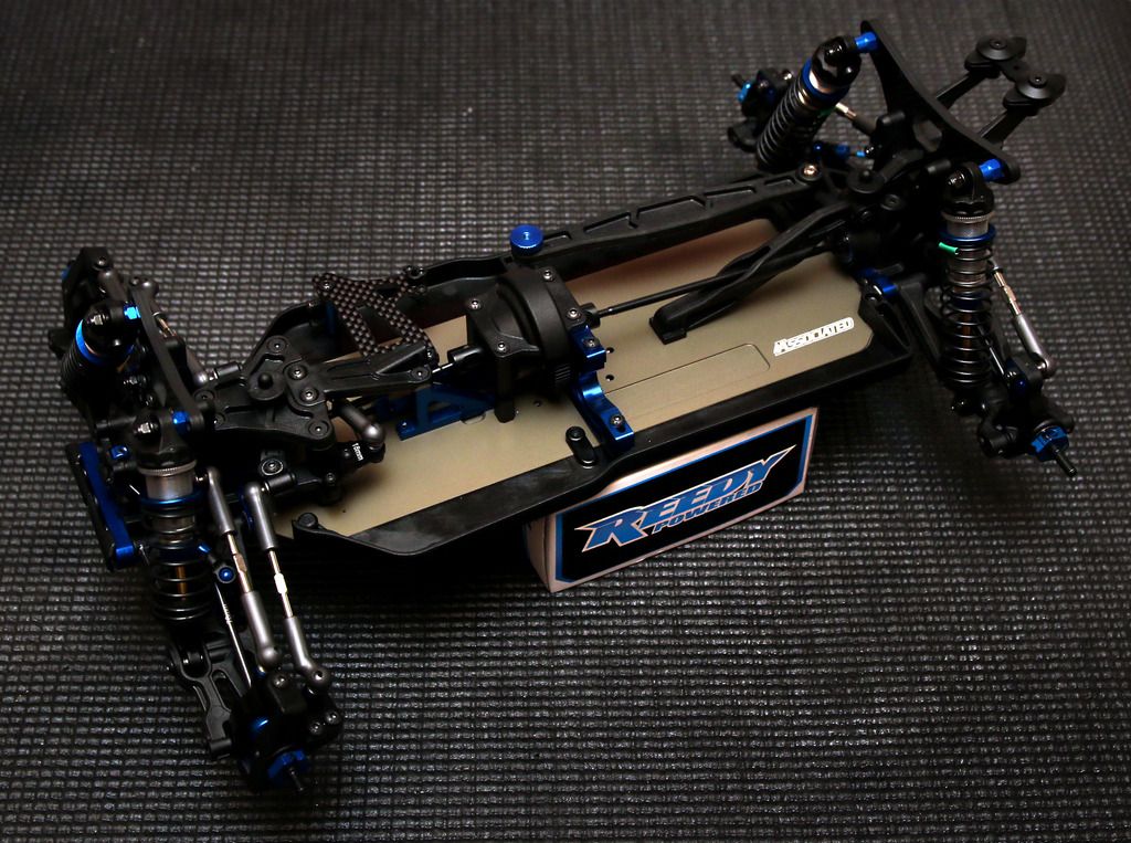

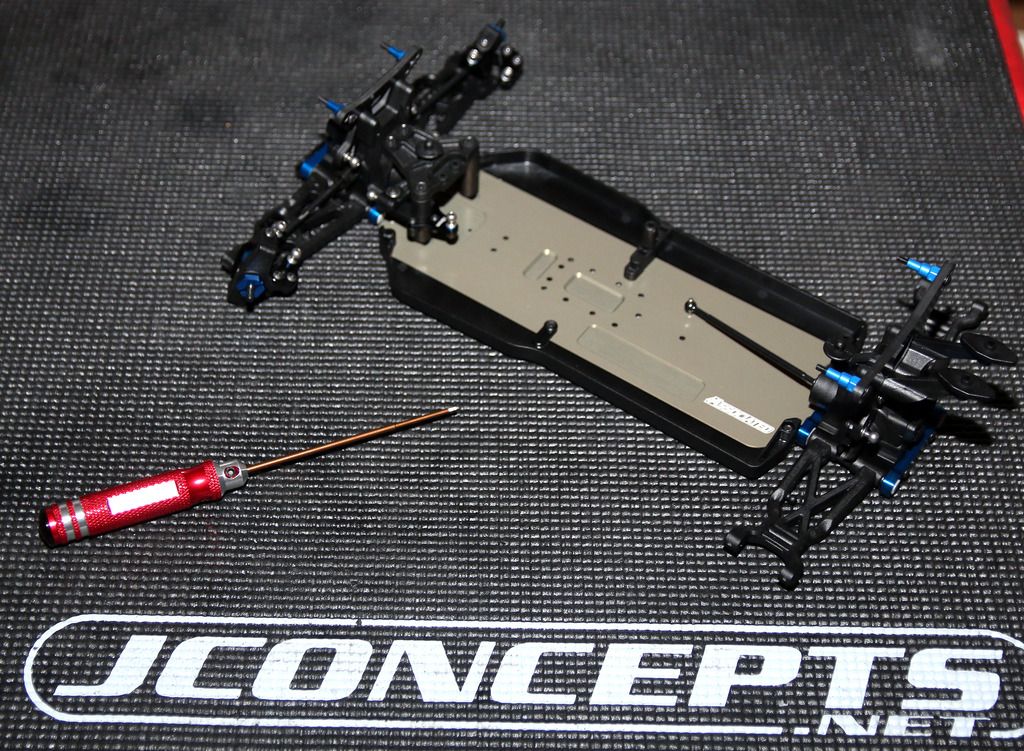

Autot saapuneet Suomeen!!! :wink:  Materiaalit vaikuttavat laadukkailta ja kasaaminen ollut helppoa :cool:
Tässä alkuun muutama maistiainen kuvien muodossa.
...sähköjä vaille valmiina radalle.
