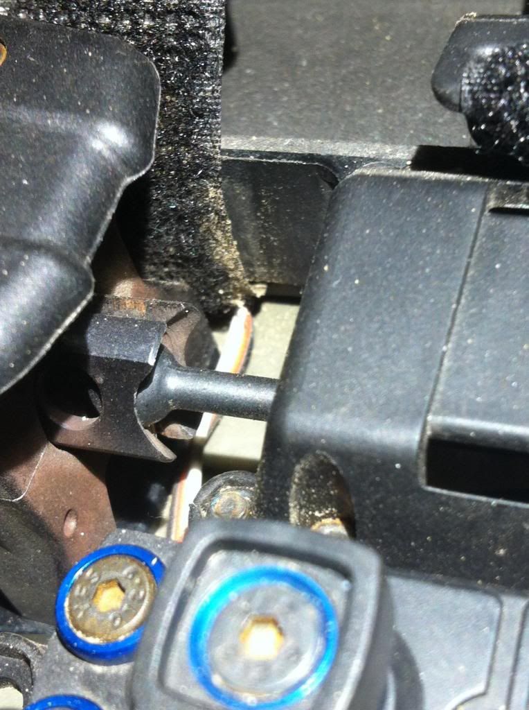

Laitoin power-nappulan toiselle puolelle ohjainta, paikkaan mihin ei juurikaan tule vahigossa sorkittua, kun se on vielä aika syvällä.
Kuumaliimalla kiinni, sori heikkolaatuinen kuva.
Halvalla kajarijohdolla omaan paikkaansa liitettynä.
