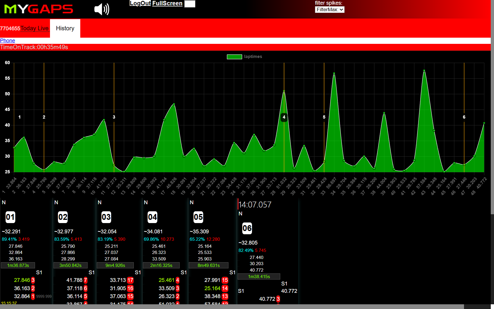

Eli pienenä syksyisenä iltana 2007 alkoin pieni ajanottoprojekti Laivakontissa vanhassa, vanhassa Lavangossa jotta pystyttiin autoa kehittämään.
Nyt täällä toisessa päässä tunnelia loppuvuodesta 2025 projekti on aikalailla saatettu päätökseen.
Siinä missä mylaps/speedhive toimii, toimii rinnalla myös quuqle.com port (6000) dekooderin asetuksiin laitettuna also known as MYGAPS/Zlaps. Toimii kännyköissä ja älykelloissa ja kierrosaikojen luku ääneen nopeammin kuin speedhive:ssä.
Ideana oli tehdä niin yksinkertainen juttu, että paikasta riippumatta nettiyhteyden ja AMB laitteiston omaava rata voi ihmetellä kierrosaikojaan livenä korokkeelta tai aloittaa kerhokisan.
Mutta kuten Joulupukkikaan ei aina tuo täydellisiä lahjoja ehkä tässäkin vielä riittää tekemistä ja aika näyttää miten käy mylaps:in koska Garmin on nyt sen ostanut jos vaikka saadaan vielä hienompia juttuja tulevaisuudessa.
https://quuqle.com/zlaps/personal_main.php?start_live=1&dpid=7704655
//Sykero

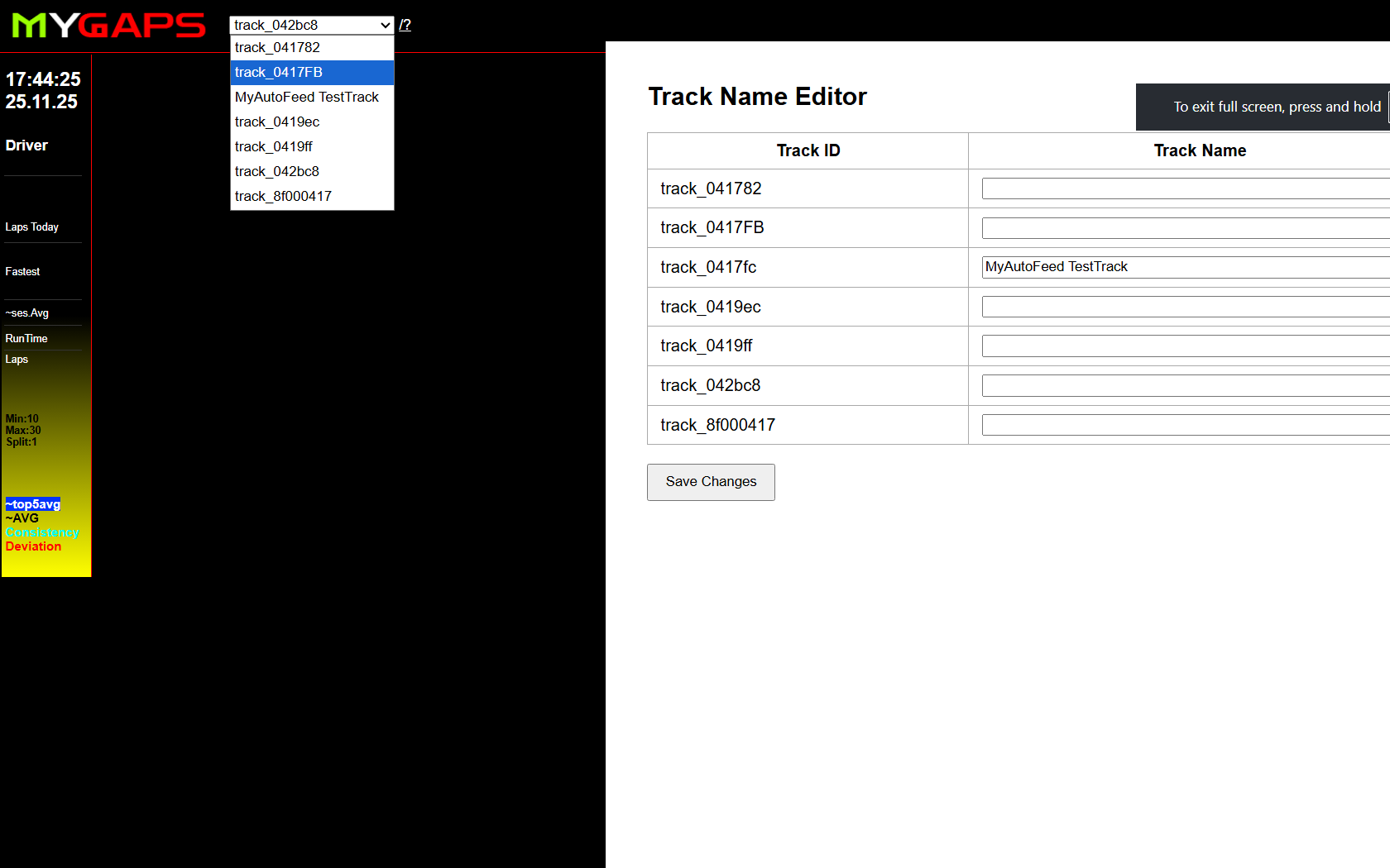

Mylaps/AMB Dekooderin server asetuksiin: quuqle.com port 6000.
Ei ole maksuja. Suomi on pieni maa jos noi muutkin maat alkaa yhdistelee sitten harkitsen.
Saa käyttää vapaasti jos siitä kokee hyötyvänsä jotain.
Kun dekooderi ottaa yhteyttä päänäytölle https://quuqle.com/zlaps/ ilmestyy Dekooderia vastaava UUSI RATA jonka voi nimetä kysmysmerkistä:
