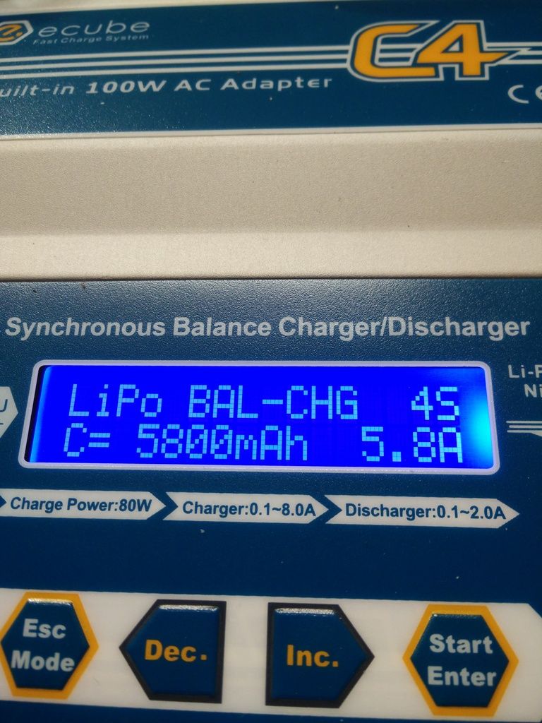

Tervehdys. Pientä jelppiä sähköissä taas tarvetta jotta udellaan täältä osiosta.
Eli laturissa kyseiset asetukset päällä:
Ja akkuna on: http://www.gensace.de/car-lipo/gens-ace-5800mah-14-8v-45c-4s2p-hardcase-lipo-battery-14.html
Pitäiskö pystyä noilla asetuksilla lataamaan kyseistä akkua? vai tarviikos 5.8A pienentää?

Laturin näkyvät asetukset ovat ladattavan akun mukaiset. Muista myös balansointiliitin ja lataaminen lipopussissa.
Toinen havainto liittyy itse laturiin. Myyjän sivuilla lukee laturin tiedoissa näin:
-  1-6S akkujen lataamiseen
-  Yleiset 1-2s ajoakut 1:10 autoihin (2400-6000mah) sekä pienemmät 1-6S akut multikoptereihin (450-3300mah)
Kun tämä on isokapasiteettinen ajoakku 4S akku, niin tarkistaisin itse vielä maahantuojalta laturin soveltuvuuden tuon laturin oman speksin ulkopuolle hieman menevän akun lataamiseen.

Tuo on suositus mihin soveltuu parhaiten, lataustehon takia. Laturi lataa luonnollisesti mitä tahansa 1-6S pakkaa riippumatta koosta kuhan jaksaa odottaa :)

Kiitoksia vastauksista ja mielestäni sain muutkin asetukset oikein kohdalleen ja balanceri oli kyllä kytketty sekä lipo pussi käytössä. Laturi ei vaan noilla asetuksilla lähtenyt lataamaan vaan jouduin laittamaan 2An 5.8An tilalle. Sitten lähti ongelmitta lataamaan. Onko niin että ei lataa kyseistä akkua 5.8A teholla? Kiirus nyt ei oo ladata että jaksan kyllä odotella ihmetyttää vaan miksi pisti latauksen poikki heti alussa. A määräyty tuossa samaan tahtiin kun määritin 5800mAh asetuksiin ja A määrän sai erikseen vielä muutettua. Sekä oliko oikein kun tutkailin akun kennoja niin oli 4x4.20 kun lataus oli valmis.

Jep. Laturista loppuu teho kesken ja se ei jaksa ladata 4s akkua noin isolla latausvirralla.
Laturi näyttää lupaavan tehoksi 80 W.
 80 W tekee 4 s akulla maksimi latausvirraksi 80/(3,8*4)=5,2A.
Kummaa ettei laturi suostu aloittamaan latausta vaikka latausvirta olisi asetuksissa laitettu  "liian suureksi".
Omat laturit alkaa lataamaan vaikka olisi miten iso virta asetuksissa. Latauksen aikana virta vaan ei nouse tehon suoman maksimin yli.
4s akku on täyteen ladattuna 4*4,2V.

Joo laturi ei suostunut lähtemään lataamaan edes 3.0A virralla mitä kokeilin. Vasta tuolla 2.0A:lla lähti puskemaan ja laturin mukaan se täytti sen juuri täyteen tuolla 4*4.2V lukemilla.
Nyt sitten vaan iski vika että nopari sammuttaa itse itsenä n. 20-30sec jäkeen tai ei lähde aina edes kunnolla päälle. Juotokset tehty + ja - uudestaan tehokkaalla kolvilla ja muutkin liitokset tarkasteltu ja tuntuvat olevan OK. vikaa vaan ei taho löytyä  :angry:

Kyllä tossa laturissa taitaa olla joku ongelma jos se ei suostu lataamaan yli 2A:lla... 80W pitäisi riittää noin viiden ampeerin latausvirtaan!
