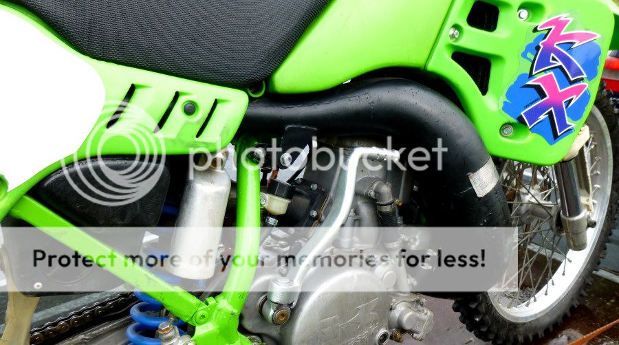

Veli osti tollasen kawan KX500 ja tänään testailin sitä ensimmäistä kertaa, on se aivan hullu laite.. :huh:

Oujee!!!  Nyt on varmaan "fun factory" kohillaan.... Pistäkäähän vähän videoo kuin kiihtyy, niin tasasella ja jotain ylämäkeä... Onnittelut hienosta valinnasta, muistaaksein Ized nimimerkille..ja toki myös broidille..

Kiitti vaan! On hauska mutta brutaali laite, saa olla tarkkana kun tehoa on liikaa ja kääntyy kuin laiva.. tässä on kone täys tikissä mutta jarrulevyt loppu, ei mikään hyvä yhdistelmä. :huh:
Tän käynnistäminenkin on oma lajinsa varsinkin kun on kevyt kuski. Täällä loimaalla päin ei mitään mäkiä löydy pahemmin, tai yks monttu on mutta siellä ei saa enää crossilla ajella.

Ostiteko Motokellarista Kaustiselta? Sieltä iten aina kaiken ostan pyöriin liittyvän ja pari kertaa oon istuskellut  päällä ja ihmetellyt laitetta:D

Jep sieltähän se. On kyllä harvinaisen hyvin pidetty pyörä kun vuosimalli on sentään -90.

Joo jonku verran tiiän omistajahistoriaa, pyörä oli vuosia sitten naapurilla tuosa 200m päässä ja silloin ei tosiaan ollut tuosss kunnossa:D Möi sen sit eteenpäin ja yks omistaja oli ennen tuota liikettä, hän sen varmaankin oli sit entisöiny.

Ok, näin sen edellisen omistajan vanhan myynti-ilmoituksen ja siinä oli että pyörää laiteltu yli parilla tonnilla. Kyllä tästä näkee että on entisöity pyörää.. nämä 2-tahti isopyssyt alkaa olemaan harvinaisia jo.
