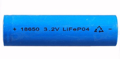

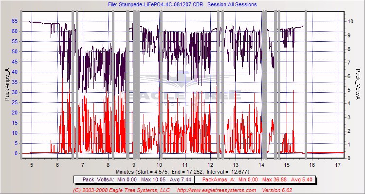

Riippuu varmaan kiinalaisesta, mutta jos tämä väitetysti 1350 mAh kenno näyttää tutulta:
niin 4C olen itse arvoksi löytänyt, jostain lähteestä. Tein 3S2P-pakan ja testasin tätä Stampede VXL:ssä
mutta kuten arvelinkin, ei tuolta saa virtaa riittävästi ulos. Harmaat palkit ylläolevassa kuvassa tarkoittavat jännitteen pudonnen niin alas, että dataloggeri on luullut virtoja katkaistuiksi ja on katkaissut datan uudeksi sessioksi.
Yksi Nikon korjausprojekti oli sopivasti levällään, niin laitoin tuon sitten siihen kiinni ja "mehut" akussa riittävät oikein hyvin tuohon autoon. Testit Stampedellä kuitenkin jatkuvat ainakin harjallisella moottorilla XL-5:ssä. Kun tuota akkupakettia on nyt ladattu vasta neljä kertaa ja joka kerran jälkeen se on antanut paremmin virtaa ulos ja ottanut sitä myös paremmin sisään jokaisen purkukerran jälkeen, niin tiedä vaikka tuosta saisi vielä kelvollisen akun. Ainakin tuohon Nikkoon.
« Viimeksi muokattu: 07.12.08 - klo: 22.09 kirjoittanut Penguin »

Siis ajossa vain 4C, kun Graupnerin 9,9V 2300mAh aidon lifepakan jatkuva teho on 30C.
Onko tosiaan siis reilun 7x surkeempaa tehoa?  :undecided:  ??

No eikö se nyt ole sanomattakin selvää, että jos kyseessä on puolet pienempi kenno ja vielä piraatti, ettei samoja speksejä voi olla?
Jos tuo viittauksesi piraattiin liittyy jotenkin jenkeissä haettuihin/myönnettyihin patentteihin, niin se ei mitenkään tee samaa teknologiaa käyttävistä kennoista laittomia muualla maailmassa. Toisaalta myös A123:a syytetään patenttirikkomuksista, että kuka tässä lopulta on piraatti ja kuka ei.
Nikko muuten kulkee oikein hyvin näillä kiinalaisilla kennoilla.
Itse sanoisin, että hinta kertoo näiden kennojen osalta parhaiten sen kuinka paljon näiltä voi odottaa. Näitä saa 6 kpl samalla rahalla kun A123:n 18650-kokoisia kennoja yhden. En siis edes odottanut, että nämä olisivat korvaavia, mutta kaikkea pitää kokeilla. Edes kerran.
