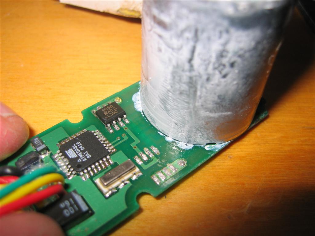

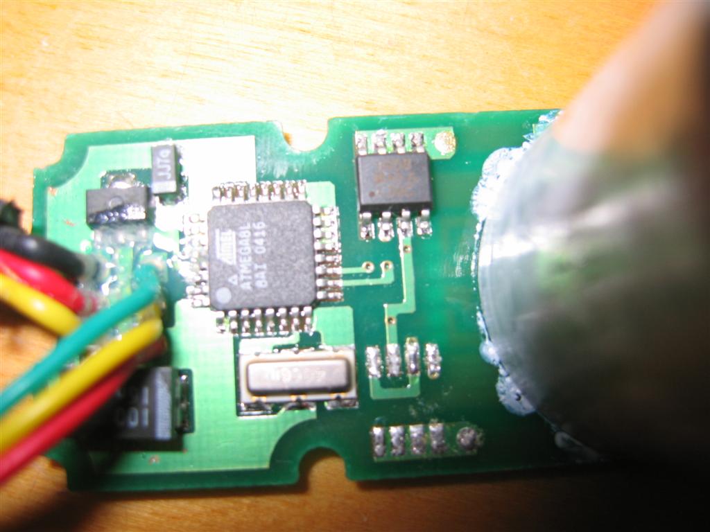

Tänään tuli oven taakse servo. Ikävä kyllä ei toimiusvalmiina :cry: . Nyt otin kuitenkin kuvat, jotka helpottavat tunnistusta. Jos jollain on mitään hajua, mistä voisi ostaa uuden komponentin, niin kertokoon ihmeessä.
Puuttuva komponentti on siis tossa moottorin edessä oikealla puolella, jossa juotosjäljet näkyvät.

Tuskin se puuttuva komponentti sieltä kotelon sisältä on mihinkään kadonnut, eli siis luulisi olevan siellä jossain tallessa vielä? Mikäli ei, niin varmaan kannattaa laittaa valmistajalle mailia. Yleensä kyllä kertovat mikä komponentti on kyseessä.
Lisäksi sitten noista komponenteista, että mikäli satut osan tyypin löytämään, niin ei kyllä sitten ole mitään takeita että saisit kyseisen osan ostettua irrallaan. Nuo osat kun yleensä tuppaa olemaan tavaraa jota valmistajat ostavat suoraan tehtaalta usean tuhannen kappaleen erissä. Tietysti jos kyseessä on joku yleisesti saatavilla oleva komponentti niin hyvä niin.

Kiitos infosta. Avasin ei löytynyt komponenttia sisältä, joten se on hukkunut jonnekkin. Pitän tänään tehtaalle mailia kuvan kera tosta. Jos hyvä pulla käy ja nimen saa tietoon, niin sen voisin jopa saada kaverin kautta hankittua.

« Vastaus #7 : 11.02.07 - klo: 15.40 »
Mulla kävi saman servon kanssa sama häppeninki... Osa oli ainakin ulkonäöltään vastaava kuin siinä yläpuolella, 8 jalkanen piiri siis. En nyt muista olikohan juuri sama piiri. Ite ostin sitten Hitecin 805BB servon tilalle. Vaikka olikin muovirattaat niin kesti silti hyvin. Eipähän kärähtänyt kuten tuo kalliimpi metallirattainen digi :wink:
