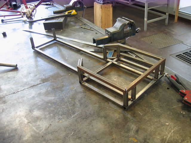

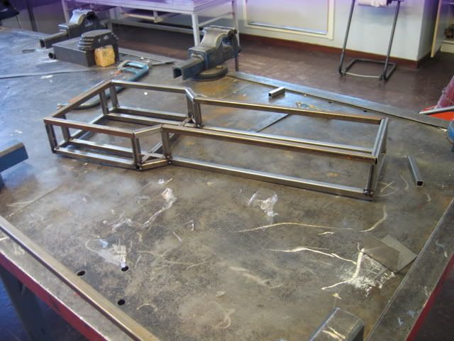

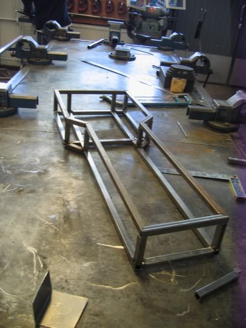

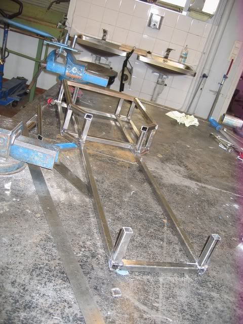

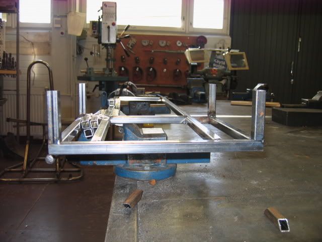

Jep, Habaku, olit todella oikeassa että on helpompi hitsata kun on pieni rako. Saumakin on mukavempaa katseltavaa. Sain tänään kyllä "liian vähän" tehtyä, kun porukka ei ymmärrä teknisten tuntien päälle ja ruinaa että vapun kunniaksi pääsis aikasemmi  :mrgreen: Tunnin aikaansaannoksia seuraavissa kuvissa, pahoittelen tota p****a laatua kun kamera on rikki eikä oikein ota kuvaa tarpeeksi joutuin. Tässä runko-osuudessa ei mene enää kauan, kotona jatkan sitten jonkin ajan päästä, kun hitsauskoneen saan ja sopivan määrän putkea -> tukivarsia syntyy ja nopeaan  :wink:
Kuitenkin, kuvat tässä:

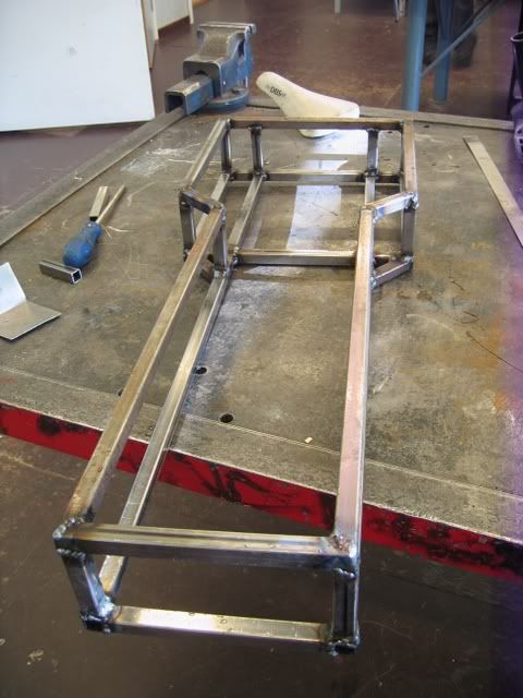

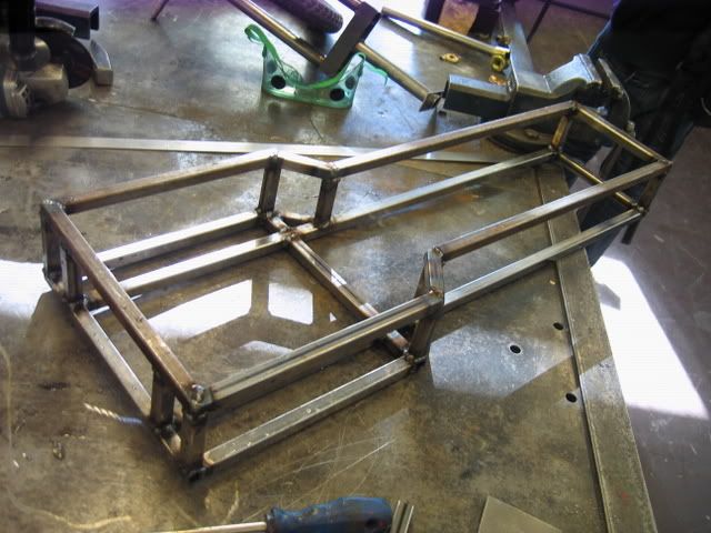

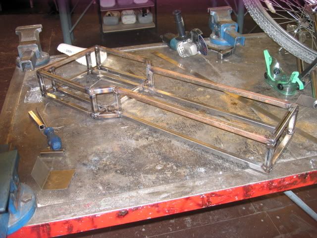

« Vastaus #79 : 02.05.08 - klo: 20.39 »
Tällaista tänään:

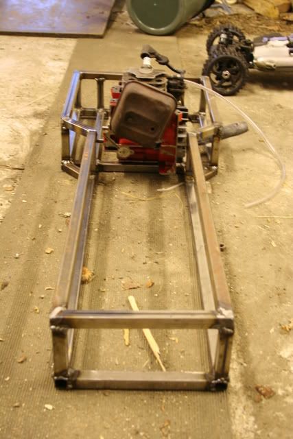

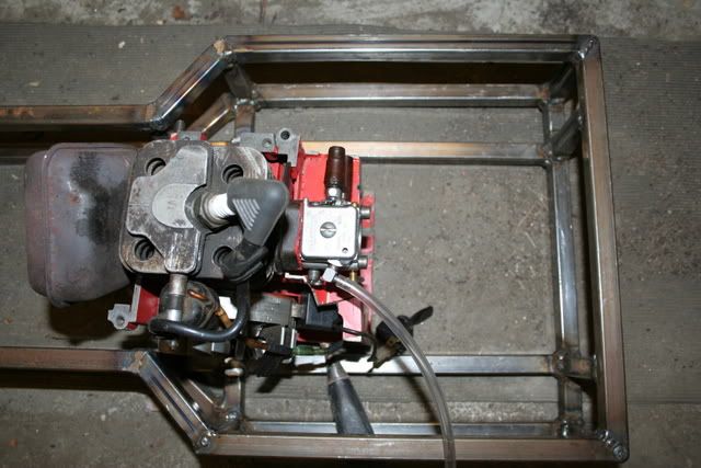

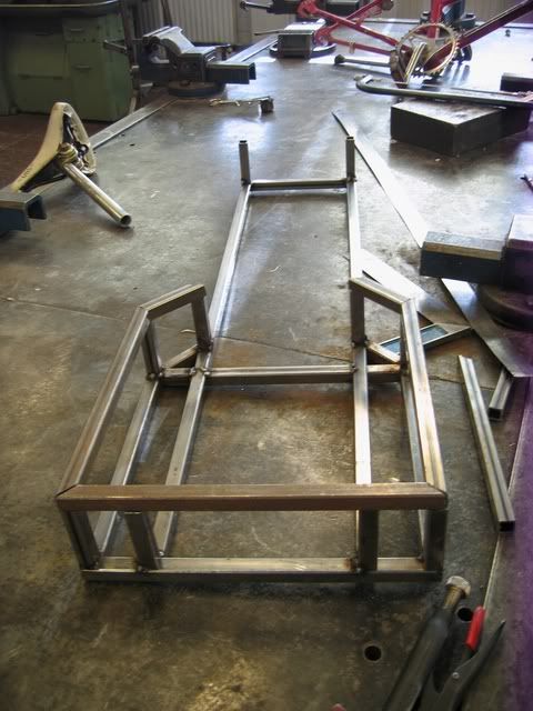

Elikkä eilen, keskiviikkona, pääsin yli peloistani ja hioin saumat rälläkällä, viilaamaan en jaksanut koulussa ryhtyä. Monsteri nyt kotona, suunnittelin jo konettakin! Mahtuu loistavasti, leveimmältä kohdalta 35cm oleva runko imaisee koneen sisäänsä helposti.
Päätin, että moottorisahan moottoria en laita, vaan ostan valmiin, koska kytkimet jne. systeemit ovat paljon mukavempi rakennella valmiista osista. Voimansiirrossa on kuitenkin sitten hommaa, tietenkin.
2 vaihtoehtoa, jompikumpi:
http://www.davesmotors.com/store/product1295.html  Tai
http://www.davesmotors.com/store/product928.html
Todennäköisimmin jälkimmäinen kuitenkin, syinä hienompi ja varmempi osien saatavuus.

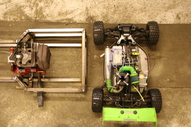

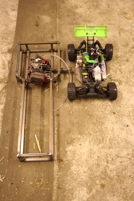

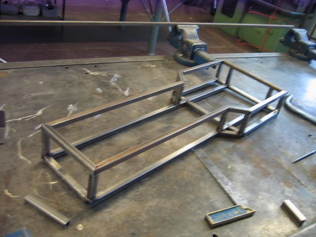

Tosiaan, niitä kuviahan sitten varmaan halutaan nähdä?  ;D Muutaman tähän laitan, enempää ei ole enää järkeä kun en voi nyt pahemmin rakennella. Ennenkuin hitsausvälineet saapuvat, ei homma pahemmin etene. Ainoastaan cad-kuvia voin piirrellä nyt. Aika menee nyt muutenkin varmasti lennokin ja muiden projektien kanssa, mäkiauton, Jopon kunnostusprojektin ja kärryn maalaamisessa.
Mielestäni näyttää ihan hyvältä.
Mahtuu hyvin
Leveäkö?
Tilaakin löytyy
Pitempikin kuin Hyper, vaikka siltikin liian pieni auto.

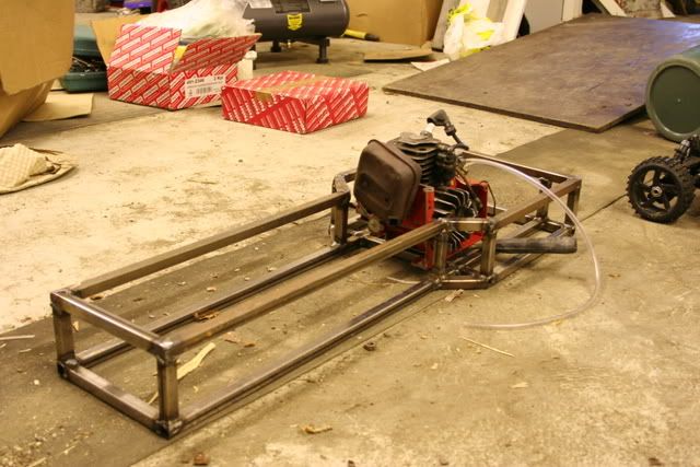

Tjoo...
Vähän kuolleena ollut tämäkin projekti. Tässä välissä on kertynyt lekotiimaa ja lukioon kun "pääsi" niin aikaa on mennyt siihenkin. Kaivoin tuon rungon esiin, kun tallia siivottiin. Totesin, että teen keveämmän, suoremman (2mm heittää ristimittakin...) ja erilaisemman. Opettelua tuo CAD:n käyttö on edelleen, mutta nyt piirtelen tuota enemmän ja tarkemmin, radiolaitteiksi tulee todennäköisesti Spektrumit, kunhan tää nyt jossain vaiheessa alkaa edes valmistua. Kesätyötienestit on mennyt tuohon "ykkösharrastukseen" ja rossikin on myyty ajat sitten, mutta idea omasta monsterista kukkuu vielä. Hitsauskonetta ei ole vieläkään ( :mrgreen: ) mutta, jos rakentelis muuten valmiiksi, hitsauksia vaille, niin eteniskin joskus. Eiköhän tää tästä, toki ensin pitää rakentaa lennokkikin valmiiksi. Projektia siis löytyy... Yksi vasta valmis, jos jollain kiinnostaa ostaa mopo niin nakatkaa YV:tä! :azn:
