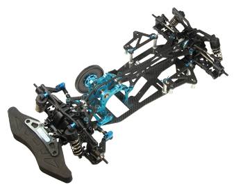

Löysin muutamia konversioita tohon ta05:seen. Onkos joillakin kokemuksia näistä? tai muista konversioista?
Street Jam Ota-R Conversion ta05.
  TA05 GRT
tai Fijon MDF

Tuo näyttää paremmalta.
Alumiiset "diffien Bulkit" on plussaa ja hiilikuituiskaritornit. Takaylädekki näyttää olevan vaakatasossa vakion pystyasennon sijaan. Ei mitään hajua miten vaikuttaa autoon.

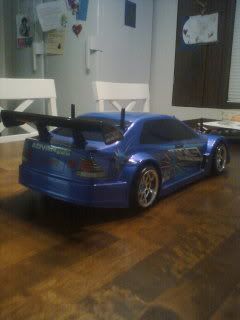

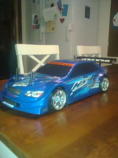

Pieni teaseri omasta Mark 2:kkosesta vihdoinkin... Ihan vaa kiusaks. Mitä on jengi mieltä???
Tuli lonkkarikin katolle.
Homman nimi siis HELLAFLUSH!
Jos Nyt viel alustasta...:

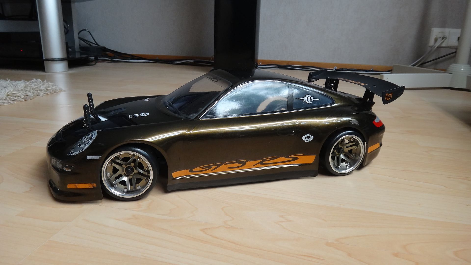

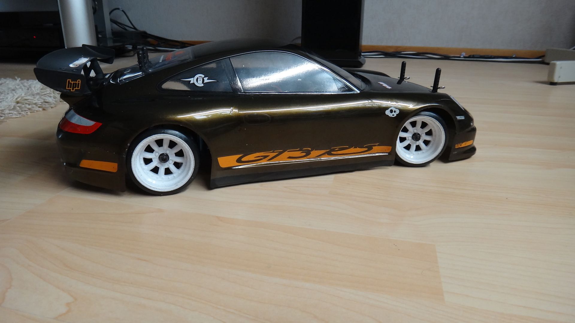

Laitetaan välillä päivitystä tännekkin, kori on pysynyt samana mutta uusia vanteita on tullut hankittua kun nuo kiinalaiset ei kestä edes yhtä päivää alla.
Ensimmäisessä kuvassa on Topcadin kolmiosaiset aluvanteet ja toisessa SpeedWayPalin Panasportit.
Alustaa on päivitelty sen mukaan kun voimansiirto on antautunut, diffit tuli vaihdettua ajo-omituisuus syistä parempiin. Nyt haussa tehokas 10,5t kone. Ja joskus tulevaisuudessa iskarit vaihtuu toimiviin.
Korikin tulee vaihtumaan, mutta pidetään se pimennossa siihen asti, hyvät visiot on jo päässä.

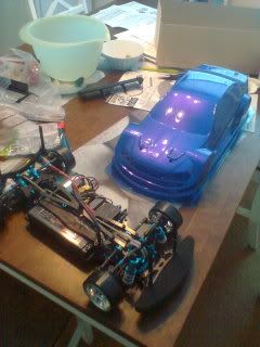

Saimpas uuden korin valmiiksi (oon uus myös driftaajana).
Digikuviin kuulemma mahdoton saada lilaa tms sävyä näkyviin,
mutta tän oikee väri on Lila/sininen kameleontti tyylinen, joka hiukan erottuu
viimeisessä kuvassa suojakalvon ollessa vielä päällä... Auto on TRF 415 :cool:
Edit: säädöistä sen verran, että edessä one way uudemmalla 2-hammasta isommalla hihnapyörällä
ja takana normi diffi alumiini ulostuloilla. Iskareissa 40wt öljyt (oli kun sain osakasan),
valkoiset jouset tamiya?, jokku kovamuoviset driftirenkaat liian isolla ET:llä (7mm) RF hyllystä :roll:
