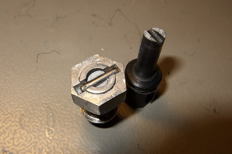

« Vastaus #268 : 06.02.09 - klo: 20.14 »
Aijai.. Eipä se firestormikaan ihan kaikkea kestä. Toinen vetarin ulostuloista katkesi tapin kohdalta. Sisäradalla ajeltiin eikä isku ollut mielestäni edes kova siksi hiukan yllätyin.

« Vastaus #269 : 07.02.09 - klo: 15.31 »
vwaltsu: ittelle kävi just samalla lailla ulkona kurvaillessa. Hyvin hitaasta hypystä toinen takarengas eellä maahan ja naps  :grin: Toinen mitä sain palasiksi oli toinen takatukivarsi, katkesi se viimeinen poikkipuu ennen hubin kiinnitystä, eihän se muuten haittaa, mutta takahubi pääsee luskahtamaan pois paikaltaan  :roll: Nuo ainoat hajonneet osat ittellä ja autolla ajettu bauttia 50 akkua...
