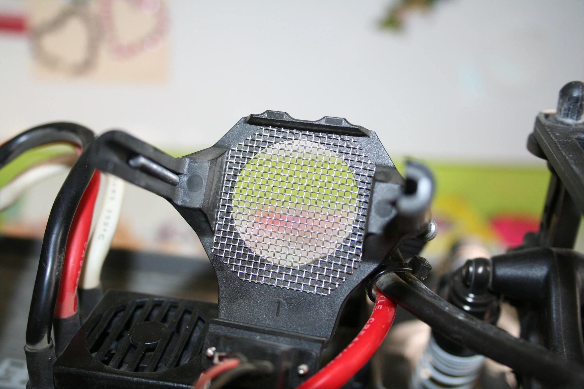

Tuo Monsterin tuulari menee jumiin välittömästi kun hiekkakenttä siintää horisontissa. On aika ärsyttävä kapistus. Itelläkin toi on aina jumissa. Sen saa kyllä avattua ja putsattua.

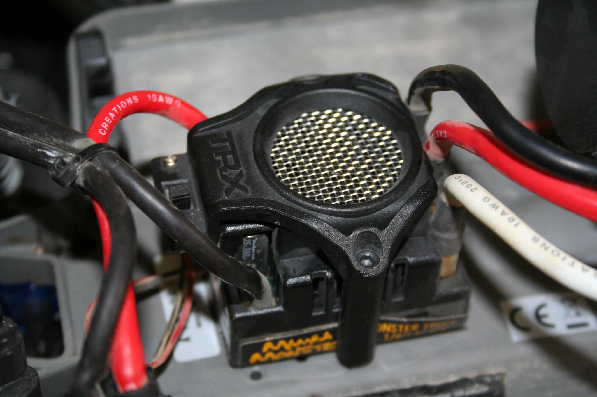

Tadaa.. ja ongelma ratkaistu.. näin tein omaan :wink:

mcly, hieno ratkaisu! Minulla ei ole vain tuota päälykehikkoa joten pitäisi nopariin itseensä puskea. Ehkä toinenkin kerros vielä alle niin tulisi vielä vähän tiiviimmät raot? ;)

Itellä on ollut sukkahousun pala koko noparin päälle vedettynä. Suodattaa ehkä vähä pienempääkin hiekkajyvästä. Tuuletin ei oo liimattu kiinni, on muistaakseni vain painettu siihen koteloon. Siinä tuulettimessa on pieni tarra siinä ropellin keskiössä ja sen tarran alla on pienenpieni sokka joka pitää ropellin kiinni aksilassa. Sokan irrottamalla sen saa paloihin ja puhdistettua sisältä.

Tossa mulla olevassa metalliverkossa on just hyvän kokoiset reiät ettei haittaa tuuletusta mutta estää just sellaset kivet mitkä voi laittaa ton tuulettimen rätisemään.
Tosta apuja jos ei tuuletin meinaa lähtee irti tai se on rikki  :smiley:
