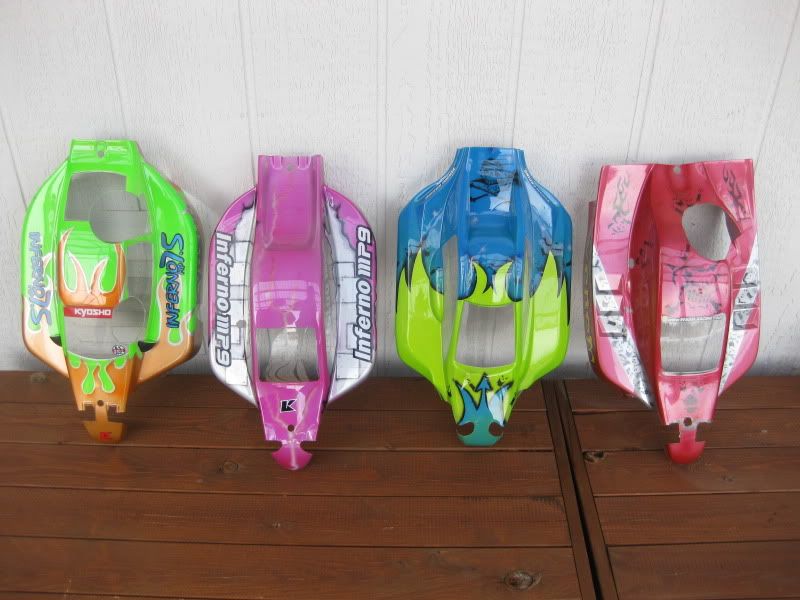

« Vastaus #907 : 10.04.11 - klo: 18.56 »
« Viimeksi muokattu: 12.04.11 - klo: 17.01 kirjoittanut vwman »
MP7.5 YK3, MP9 TKI , MP9 TKIe , ST-RR, IGT, CEN GST 7.7 x2
