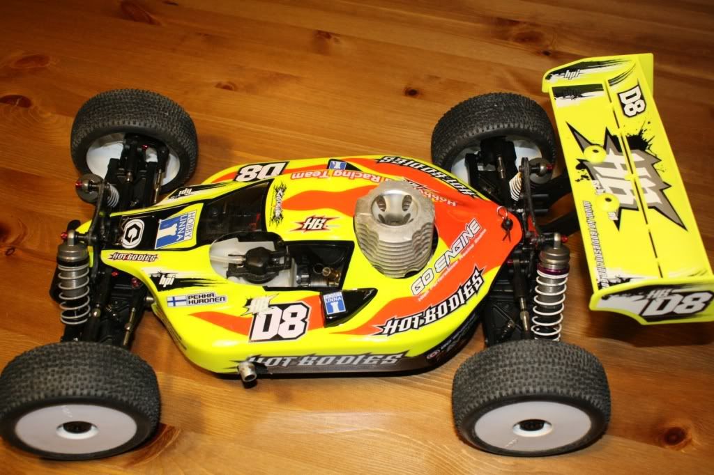

Muillekkin HB kuskeille nähtäväksi Salossa ollut setuppini...
TÄÄLLÄ

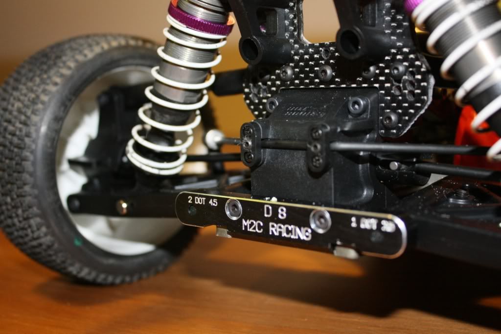

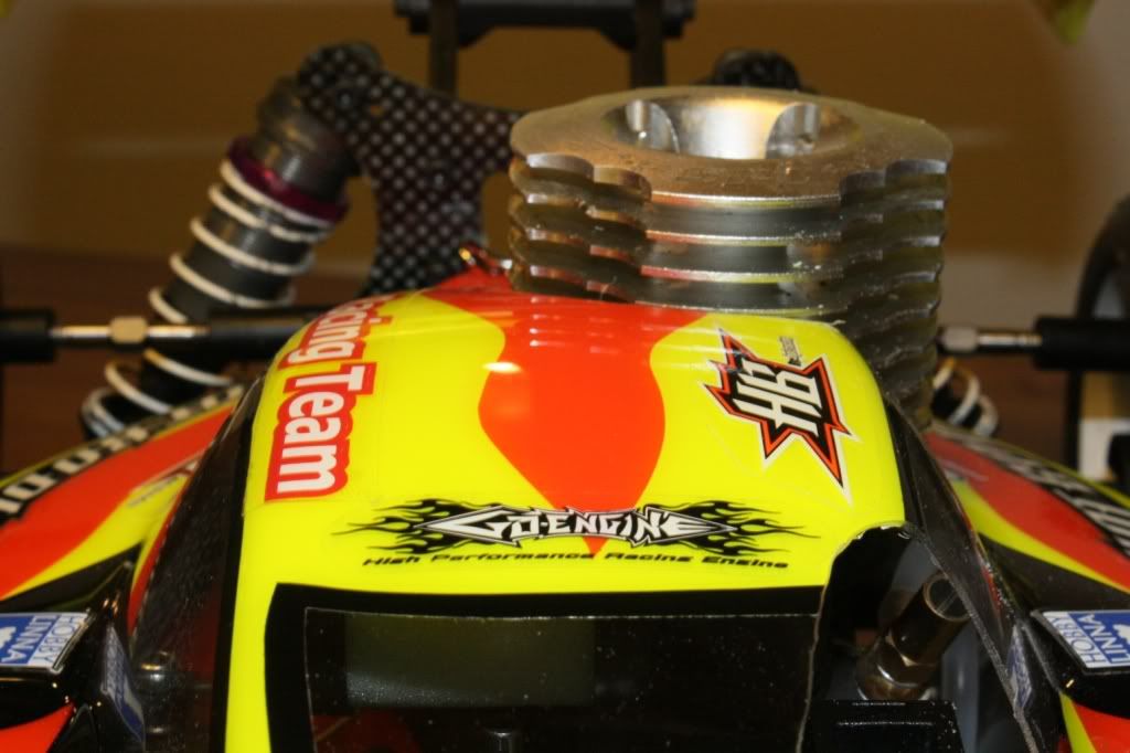

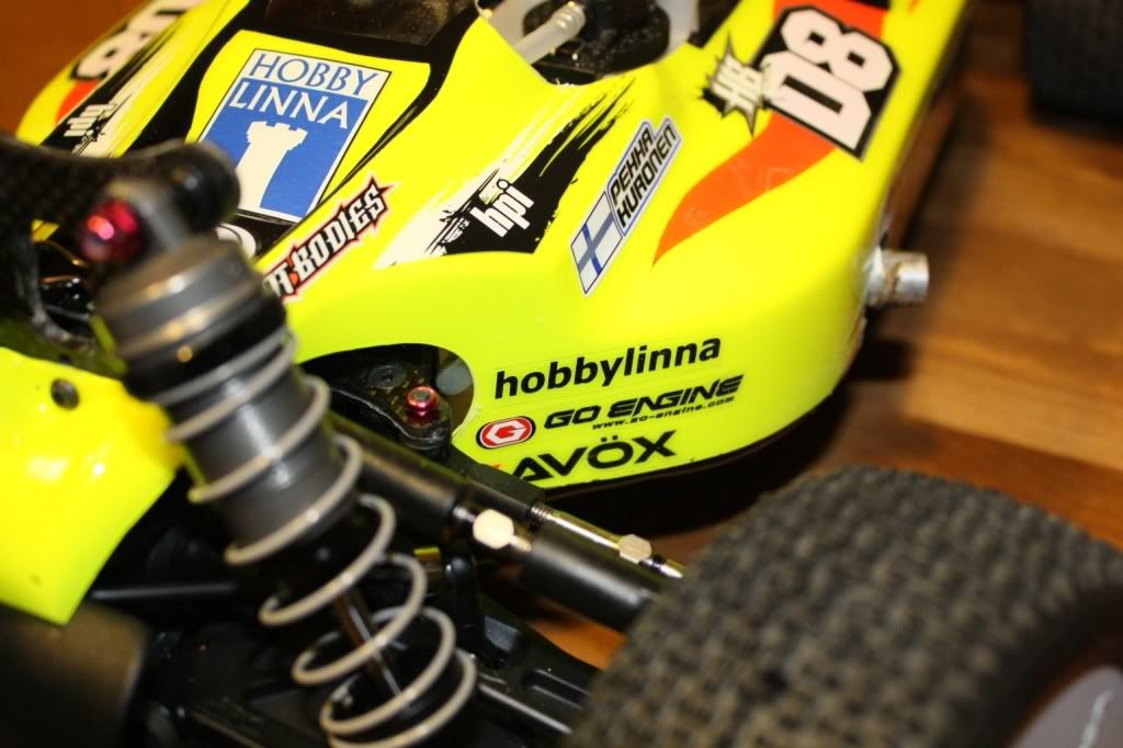

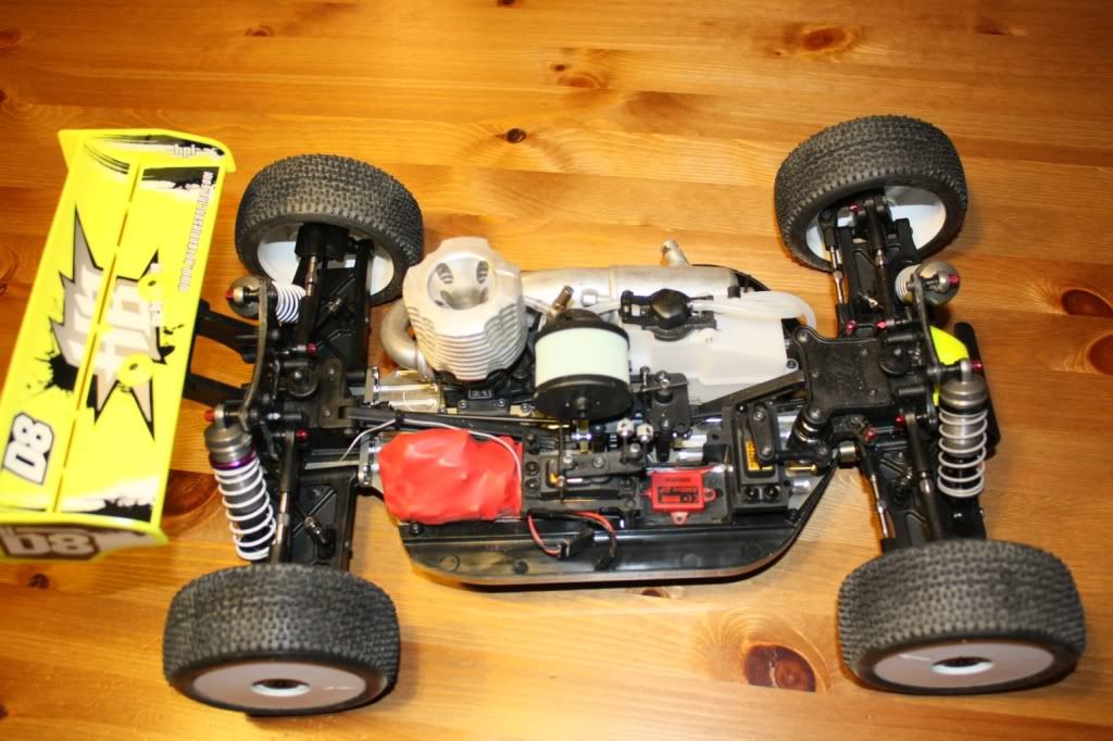

Maailmanmestarin auto ja omat kädet, osa 2.
Vakioautoon verrattuna autoon tehty seuraavat muutokset:
- Pumilio "Race" Design pohjalevy
- Hiilikuitutornit ja Ackermanlevy
- Lundsford Racing titaanivantit ja -pinnit
- Pidemmät takapumput
- M2C Racing säädettävä takapala
- X-Ray ilmanputsari
- Radiolevyä muokattu
Tuon punaisen ilmapallohässäkän sisällä on LiPo, regulaattori ja vastari. Koppa on tällä kertaa omaa tuotantoa, by kilikalimaalit.
Jos jotakuta kiinnostaa, niin vaaka pysähtyi lukemaan 3310 grammaa, eli ei vieläkään alipainoinen, edes uusilla säännöillä.. :p

Huomasin tuossa että pieni mutta ratkaiseva näpyvirhe, takaiskari oli 108,5mm ei 102,5mm pitkä (ulosjousto).
Poissa rc-fani95
Vs: HB D8 - Mistä on maailmanmestari tehty...
« Vastaus #66 : 11.07.09 - klo: 15.07 »
kyllä se on huono ajaa ku on samanpituset iskarit akselissa, kun hyppää niin heti menee pohjaan.
Poissa RealTaste
« Vastaus #67 : 11.07.09 - klo: 15.25 »
kyllä se on hyvä ajaa kun samanpituiset iskarit akseleissa, kun hyppää niin ei edes pohjaa.  :p

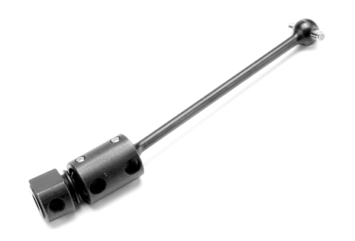

HB:lta lisää optioita, tosin eivät taida täksi kaudeksi enää ehtiä...
http://www.redrc.net/2009/08/hot-bodies-d8-d8t-and-ve8-option-parts/#more-21761
Ehkä mielenkiintoisin optio; alla, vastaavia näkyy sähköturistin etuvetareina, tämä siis etukardaani...
Kuva: RedRC.net

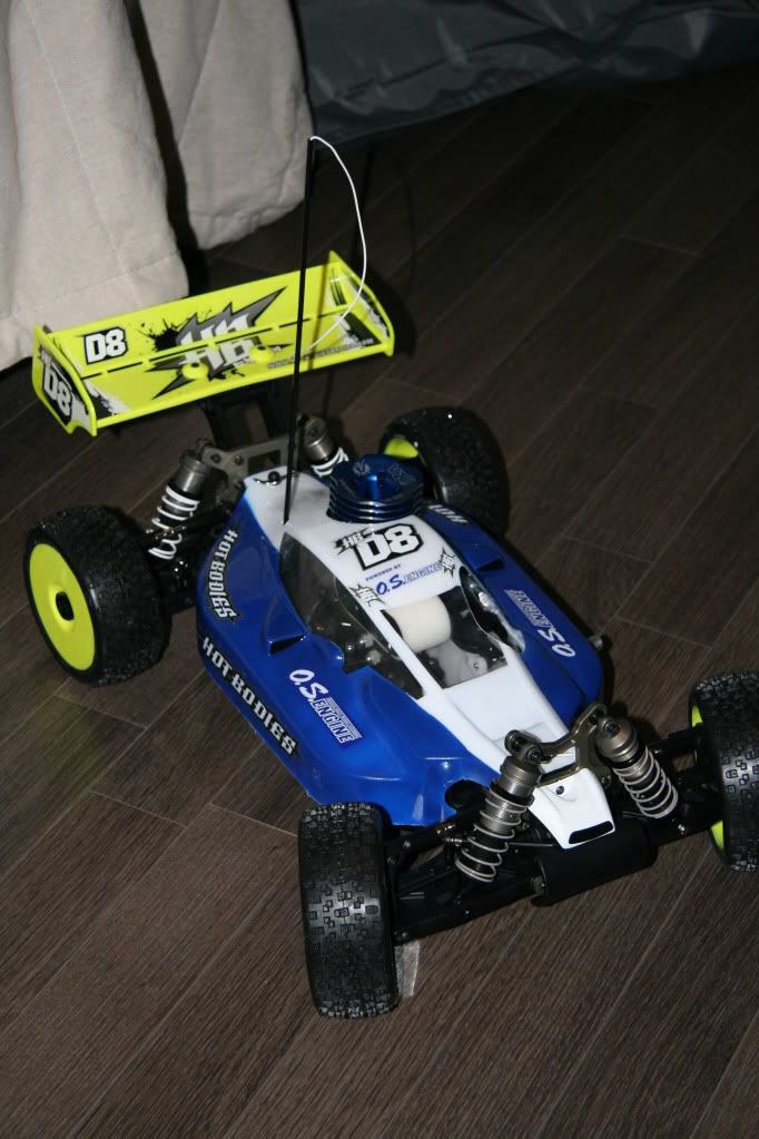

Pistetään sitten vielä kuva omasta ajokista. Huom. Sähköt ja putken jouset puuttuu:)
Moottorina on Go 21 5 port ja Putkena Go efra 2072.
Starttiboksi on vielä hakusessa.
Näyttäis puuttuvan myös hanhenkaulasta nippuside kaasarin päästä.

? :D

Ilmanputsarin juuresta. Sen kumikaulan alapäästä, jotta se pysyy ajossa kiinni :wink:

Heh, ihmettelinkin että mikä juttu puuttuu  :afro:
Ja nyt kun näköjään uuden moottorin asentelit niin vaihda tuo ilmanputsari uuteen.
Näyttää joltain pestyltä puolilikaselta tapaukselta tuo kuvassa oleva.
