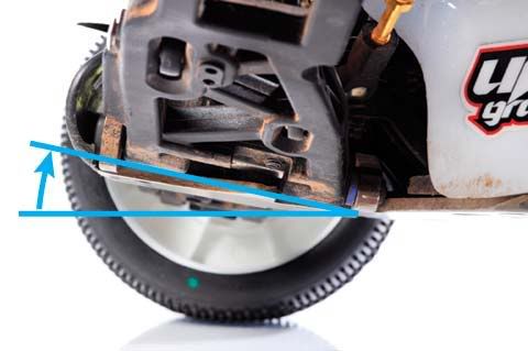

Joo elikkä siis mullaki on Dst.Tuli tossa yks kysymys mieleen?
Pari päiväää sitte rupesin oikee kattoo autoo ja pohjapanssari oli etu diffin takaata ja bensa tankin väliseltä alueelta taittunu siten että etu diffi osottaa yläviistoon.
En oo ennen edes kattonu nii voisko joku kertoo et kuuluuk sen olla vinossa.

Alustassa lienee siinä kohtaa tasainen n. 10 asteen taite (kickup), normaali asia maastoon tarkoitetuissa ajoneuvoissa. (Voinee verrata esimerkiksi veneen keulaan, jonka tarkoitus on kyntää aaltoja, ei törmätä niihin kuin seinään.)
Katuautoissa on pääosin suorat alustat.
Tässä on DST:n perustriidi johon tämän kaltaiset kysymykset paremmin sopivat: http://rc10.fi/index.php?topic=27174.0

« Vastaus #29 : 15.06.10 - klo: 15.08 »
Kiitos nyt muistuikin mieleeni että olihan se siinä jo ostettaessa!
