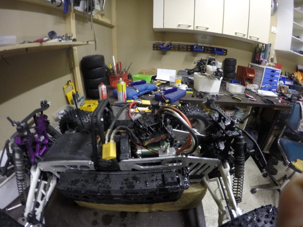

Ituttaa kuva kertoo kaiken

Jossain vaiheessa joo, pitää ensin tonne castlelle olla yhteydessä josko toi menis takuuseen..

Ainakin saat rikkinäisen tonne lähettämällä uuden halvemmalla, kun "korjaavat" vanhan eli vaihtavat uuteen ton palaneen.
