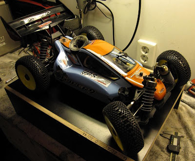

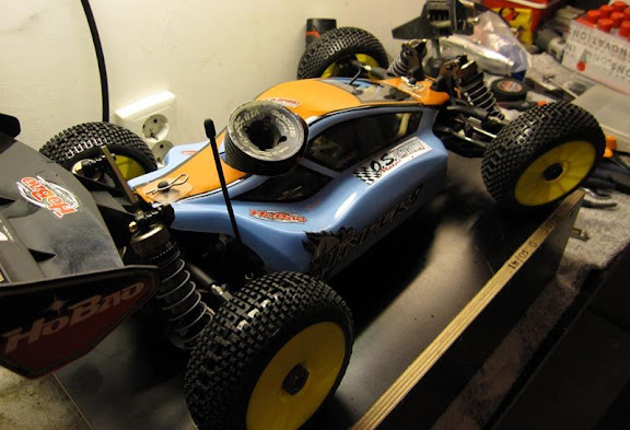

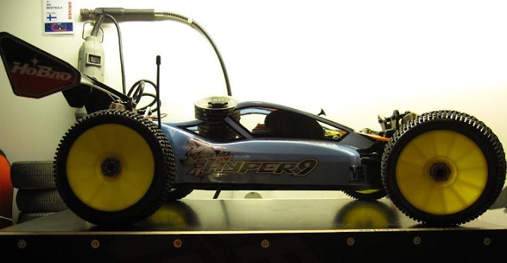

JConcepts kori on hieno, matala ja istuu hyvin. Huomatkaa myös uudet ISOIMMAT iskarit  :cheesy:
Hobao 17mm. Hyper7 auton iskari mahtuu kokonaan tämän iskarin sisään...

Onks noi ny ne 17milliset Hobaon omat "oikeasti" bigboret?
Ei kuvasta oikeen ota selvää, mutta iskareiden hatuista vois päätellä niin...
Kyosho Inferno  VE  Race Spec
Vs: HoBao Hyper 9
« Vastaus #185 : 24.07.09 - klo: 22.56 »
Kyllä on.
Itse olen jo päässyt pari kertaa testaamaan.
Aki taitaa ottaa ensimetrit huomenna lavangon SM  kisoissa.
Suoranaisesti loistavat iskarit.
Todella smuutti pinnasta, ollen silti niin hyvin vaimentavat että auto ei pohjaa yhtä helposti kuin pienemmillä iskareilla.
Vaikka siis ovatkin paljon pintapehmeämmät.
Lisää pitoa selvästi tähän autoon.
Vielä viilataan iskarinmäntien kanssa optimaalista setuppia.
Katsotaan jos huomenna kisojen aikana saatais jotain suuntaa antavaa ainakin.
Itsellä lähtökohtana on:
Etuiskareissa. 6x1.5 reijät (vakiot) ja 45 öljy... Hieman jäykkä, mutta tästä on hyvä lähteä liikkeelle.
Takana on 3x1.5 ja 3x1.6 ja 40 öljyt.
Alkufiilikset on että poraan eteen reiät jotka on nyt takana, ja taakse kaikki 1.6.
Ps: näissä uusissa bigbore iskareissa on 4mm varret.... todella massiiviset, eikä ihan heti tarvitse pelätä katkeamista... kuten ei kyllä vanhoillakaan.
Pps: Öljyt vaan alkaa piruvie käymään kalliiksi.
Yksi iskariöljypullo (esim ultimate kokoinen) riittää täyttämään takaiskarit juuri ja juuri kaksi kertaa.

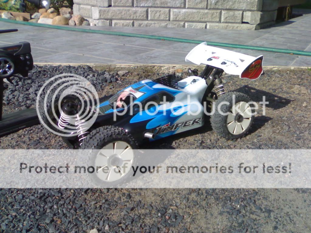

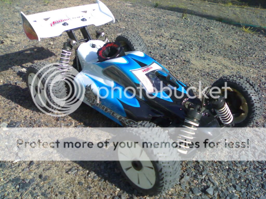

Kävin tänään ajamassa eka tankillisen tälle kesää nitro buggyllä. Mahtavalta vaikutti uus ysi. Käytökseltään tuntui äkkinäisemmältä kuin 8.5Pro, mutta nehän on säädeltävissä mieleisekseen.
Yllättävän paljon meni voimaa taakse vaikka diffeissä on "vain" 4-4-1 UR öljyt.
Tuntui että keula pyrkivän ilmaan aika herkästi, vaikka mulla on tuo optio siipiteline 8.5:sen yläosilla, eikä ST Pron niinkuin kuuluisi. Kuvittelisin siinä olevan vähempi downforcea kuin alkuperäisessä. Se on hieman matalampi kuin ysin oma siipi. Kokeilemalla alkuperäistä sen tietenkin näkisi minkälaiset erot niissä on.
Iskareissa on edessä ja takana UR40 öljyt 1,4mm rei'illä (16mm HN)
Lapasessa pysyminen oli jostain syystä haastavampaa, kuin pojan harjattomalla 1/8 buggyllä. Liekkö Speedissä enempi paukkuja kuin 2200kv 4S buggyssä :grin:
Renkaina oli jotku heikolla hapellaolevat renkaat. Saattoi sekin vaikuttaa huomattavasti äkkinäisiin kääntyily taipumuksiin.
Fioronin TurboSlide kytkin tuli samalla testattua ja hyvinhän sekin toimii, silti omaan makuun UR:n compak on ainoa oikea valinta huollon ja asennuksen helppoudellaan..
Hyvin on Hyper 9 muotoiltu. Ohjausvirheen jälkeen meni auto useita kertoja kyljen kautta voltteja ympäri, eikä koriin, iskaritorneihin eikä iskarinpäihin tullu naarmuakaan. Vissiin siipi ja renkaat ottaa maa kosketukset vastaan niin hyvin :angel:

sulla näköjään legendaariset WOOPS renkaat alla. oli mahtavat renkaat aikoinaan. Kokeile taakse porata männän reiät kaikki 1,5mm niin saat vähän pitoa taakse lisää ja muutenkin paremmaksi. Joo ei taida "teamilläkään" etu jäykkäri olla mallia cnc, onko st:n jäykkäri?

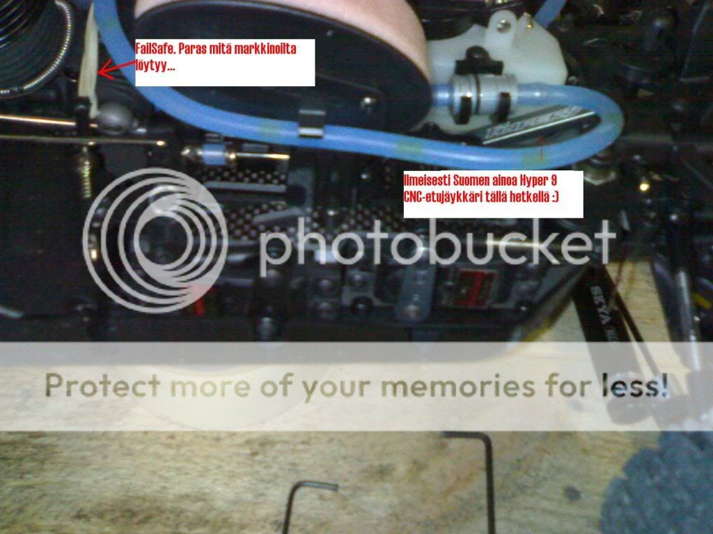

Huono kuva. Kyllä siinä lukee "Hyper 9". ST:n eikä muidenkaa jäykkärit passaa koneistamallakaan tähän... (Hokelle vihjasin jo mistä näitä saa :wink: )
