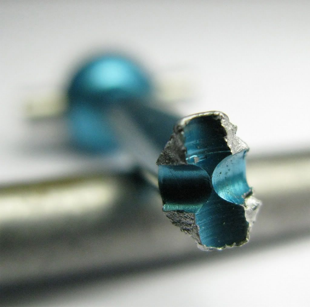

Älä missään nimessä osta semmoista, jossa itse vetariosa on alumiinia!!
Linkittämäsi ovat juuri sellaiset alumiiniset... Ei tule kestämään!
Käy näin:
Vaan hommaa kokoteräksiset (Tai titaaniset...)
Kuvassa vasemmalla alhaalla:
Nuo kestävät: http://www.rcmart.com/catalog/rc-tt01-steel-universal-swing-shaft-stt233-p-19492.html?cPath=595_744_708

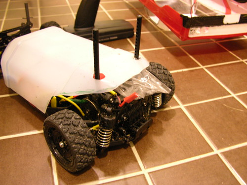

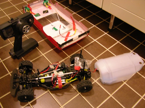

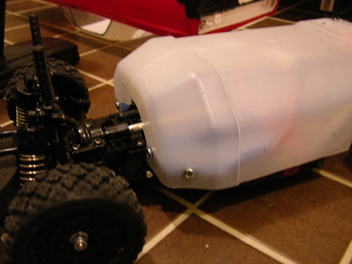

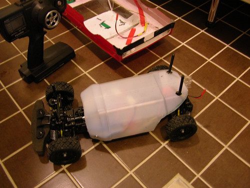

Tein autooni viimeinkin toimivan suojakorin. Olen siitä niin ylpeä, että laitan tänne teko-ohjeet ja kuvia.  :mrgreen:
Materiaalina on 4 litran tuulilasin pesunestepurkki. Purkin pohja on auton nokkaa kohti.
Auton päällä purkin puolikas kiinnittyy DF-03 tarkoitettuihin etutolppiin ja normaaleihin takatolppiin:
Etuosasta purkki sopii aika hyvin auton kylpyammeeseen, mutta tarkka sovitus on tehty ruuvaamalla sisäpuolelle pehmeää pakkausvaahtomuovia:
Takaa paketti on aika avoin, mutta se ei ainakaan koeajon perusteella ole ongelma - voi olla hyväkin, että on hiukan tuuletusta:
Alun perin minun oli tarkoitus hankkia Keen Hawkin -kori. Tilasinkin sen, mutta kun ei se ole vaan tullut, niin nyt sitten tein tuollaisen. Ja olen kyllä niin tyytyväinen, että taidan pitää tuon senkin jälkeen kun se kori tulee. Keen Hawkkiin verrattuna tuon pesenestesuojan alla on enemmän tilaa.
Nyt ei talviajoa estä enää mikään.  :grin:

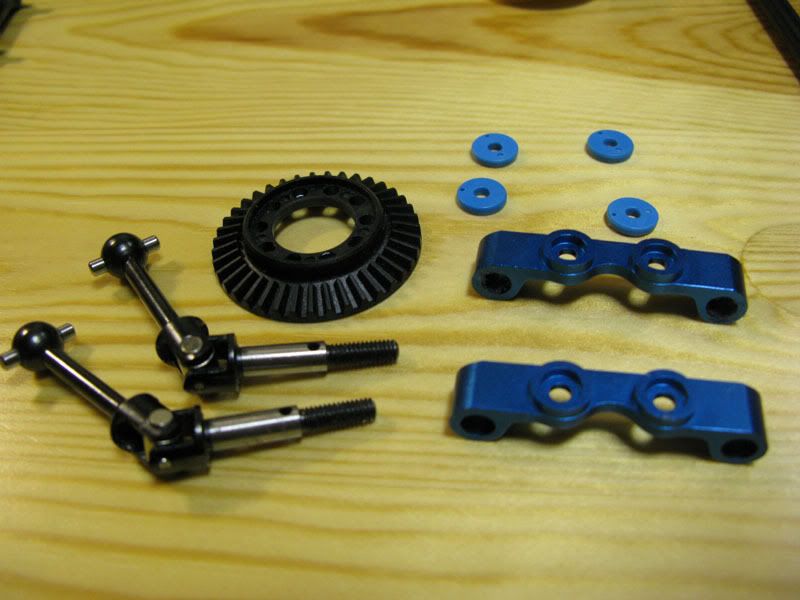

Oletko vaihtanut nivelvetarit autoon? Itse sain tänään toiset kaksi nivellettyä vetoakselia ja ne kyllä taipuu paremmin eri suuntiin. Minulla tosin ei ole mitään toisia iskareita, joten en tiedä selviäisikö noilla 60mm iskareista. Nivelvetareilla ainakin renkaat tuntuu pyörivän paremmin ja mikä tarkeintä renkaan pudotessa ripustuksilta kaikki osat on ruuvattuna autossa ja hankeen ei putoa mitään. :-)
Jos saat etupäähän lisää maavaraa, niin sekin riittää pitkälle: jos eturenkaat nousee esteen yli, niin kyllä se perä sieltä mukana tulee. Alusta ei tästä tykkää, mutta uusi alusta maksaa 10$ + postit.
Hienon näköinen on peli - kyllä käy kateeksi dark impactin lumisuojakoppaa. Ja ei muuta kuin tervetuloa kerhoon. On se hieno lumiauto - etenkin pakkaslumisateella heti auton kanssa ulos!  :grin: Aivan upeaa vetää parin sentin lumeen uraa.
Näyttää, että olet vaihtanut iskaritornit. Mihin vaihdoit ja mitä apua sinulle on noista hop-up versioista? Mitkä iskarit muuten ostit?
Itse olen autoon vaihtanut alumiinisen ohjauksen, koska muovinen tuntui vääntelevän mihin sattuu ja sitten nuo vetarit teräksisiksi nivelletyiksi. Slipper clutch ja DF-03 suojakoppa pitäisi vielä saada, niin sitten se taitaa alkaa olla kasassa.

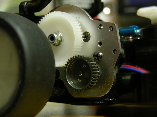

« Vastaus #176 : 08.12.10 - klo: 22.06 »
Jatketaan nyt vielä tätä touring villitystä.  :grin:
Tänään tuli postissa mod .6 35t pinion ja nyt on välitykset kunnossa:
Suojus ei mahdu kummankaan rattaan päälle.. ei kai se sisäradalla ole ongelma.
Sisäinen * spur / pinion =
3.055 * 55 / 35 = 4,8. Eli jopa liian pitkä VTR:n. Tavoite saavutettu. Tuohon kun vielä vaihtaa 33t pinionin, niin se on 5.09, eli sopivasti laillinen kisoihin. Spurri on 3Racingin TT-01 spurripussista ja pinioni on HPI:n tekemä mod .6 pinioni. Noissa on siis aika lailla isommat hampaat kuin niissä mod .5 rattaissa, jotka autossa oli alun perin.
Nyt vielä oikea motti, nopari ja jotain säätöä iskareille.
