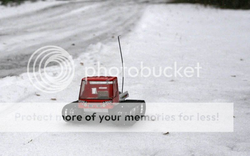

Itse kävin suolla ajelemassa Blizzardilla. Hyvin se menee suonsilmässäkin :afro:. Sain sähköt hyvin suojattua niin ei ollut ropleemia. Seuraavaksi pitäisi alkaa suunnittelemaan auraa keulille. Käytössä Traxxas tq3 ohjain, joten ylös ja alas saa auran vaan ilmeisesti. En ole tietoinen, että saisiko potentiometrillä portaattomaksi 3 kanavan?

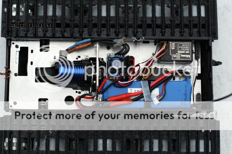

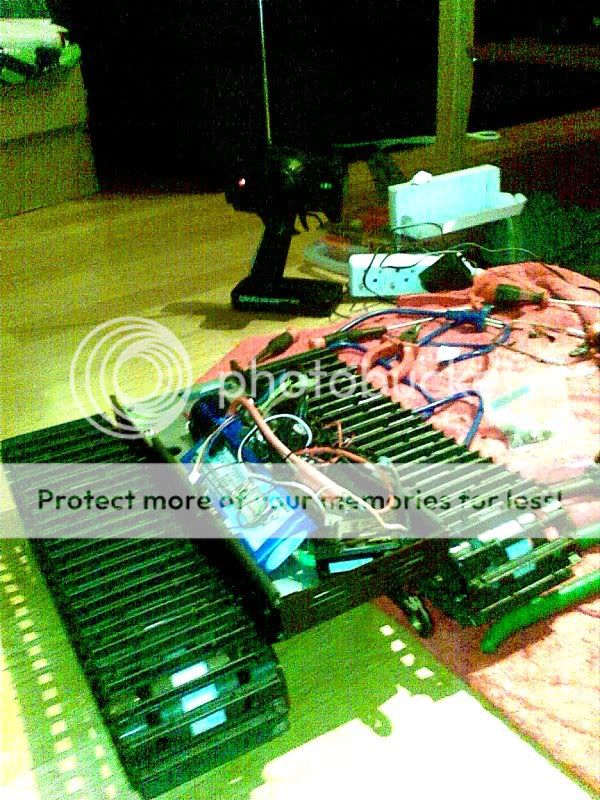

Noni, oma prushlessi anto ekat henkäsyt eilen illasta. Sain MELKEIN kaikki osat mitä tilasinki tuolta tiny rc:stä nitro-sähkökonversiota varten, eli ei jäänykkään saamatta mitään muuta ku KAIKKI mitä tarttee. Niin, paitsi toi moottorilevy.. no ei se auttanu ku alkaa soveltaan osia pakin pohjalta. Asson alumiiniset servokiinnikkeet, B4 takaiskarituki, Axialin spurri+akseli, HPI Sprint 2 takahubi + laakerit.. + sopiva määrä työkaluja.
Näin syntyi nitrokoneisen konversio hiilettömälle ezrunille. Lattialla nopeasti kokeiltuna tuntu olevan vetoja ihan hyvin. Jännä nähä miten sit hangen päällä sykkii, uskosin että menee 3s lipolla ihan hyvin  :mrgreen: Täytyy tänään lähteä ajaleen ja etsimään lunta jostain perämetästä.
Huomaa tyylikäs sähköjen asettelu ja laadukas tuotekuva!
MarkoL
Oletko tehnyt voimansiirrolle mitään päivitystä? Millaista tekniikkaa pistit?
Marko
Datajätkä
En yhtään mitään, jännä nähä mimmone tosta tuli. Toi ezruni on 9t (kylessä lukee että 4300kv) motti ja välitys on muistaaksein 28/87. 2s lipolla on tarkotus ajella, sattu vaan toi 3s ekana kouraan ja liittimiin. Veikkaan että ihan nokko menee jo 2kennosellaki.
Toi meikän kampe on sieltä jostain 90 luvun puolelta, alunperin siis oli toi nitroversio. Hankala arvailla kestääkö toi voimansiirto mitään kun ei tiiä miten se on saanut kenkää ennen meikän lapasia.

Ekat testit tuli ajettua ja samantien lähti 2s akut tilaukseen. 3s on aivan överit tohon tötteröön, ei pahemmin tartte sellasia tehoja että lumella sutii.
Pohitaampa Tomppa tota lumisuojausta josaki välissä tarkemmin. Siihen runkolevyn ja systeemien väliin pitää kyl saada tehtyä jotain matskua, puuterikelillä syytää sekunnissa kopan täyteen lunta.
Tosa pari fotoa. Toinen vetopyörä sylki ne vetopuolen pinnit kartanolle, mut onneksi noita rataksia oli pari jemmassa ja vehe on iskussa. Oli näköjään joku vanha patentti joka petti nyt.
Akun paikalle ei mee kovakuorinen 4000 2s, joten ainoa vaihtis oli sit ajaa tolla 3s lipolla. Honkkarista on ny tulossa vähän loivempia 2s akkuja, jotenka eikhän tässä kohta pääse jo oikiasti ajeleen eikä tartte laskea sekunteja vetopuolen räjähtämiseen.

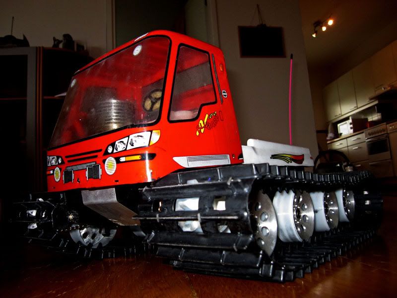

Tuli hommattua pari kuukautta takaperin kans tämmöinen tamppaaja. Tovin sai kysellä kaupoista ympäri eurooppaa että löyty ehkä se viimeinen sähköversio.
Tässä viellä alkuperäisenä
Ja tässä hieman varusteltuna
Moottorina tällä hetkellä 45 lathe ja akun virkaa toimittaa Turnigy 2200mah 2s lipo.
Valoja ohjaa 4-kanavainen Cti PS4a.
Moottorin meinasin vielä vaihtaa hieman hitaampaan ja majakat pitäisi hommata katolle.

O saakeli ko siisti! Kehtaakko ottaa vähän detailikuvia miten teit lumikolan ohjauksen keulaan. Entä onko sulla 1½ leveät telat tossa? Mimmosilla systeemeillä noi on tehty?
Zippo
Lainaus käyttäjältä: Datajätkä - 04.11.09 - klo: 22.34
Kiitoksia kiitoksia... Ihan onnistunut kampe jopa omasta mielestä.
Telat on tosiaan 1,5 kertaset. Uloimmasta telasta leikoin 3 pitkittäistä riviä pois telalappujen välistä ja telalaput ohensin telan rungon vahvuuden verran. Sisempi tela on koskematon. Lopuksi molemmat kolvilla sulattelemalla yhteen.
Olipahan järkyttävä työmaa, mutta bonuksena sai aika hauskan olon käryjä haistellessa.
Niin ja pysyvät ihan hyvin paikoillaan vaikka roikkuvatkin ulkoreunasta aika löysällä.
Napsin huomenna muutaman lähikuvan teloista ja puskulevystä.
