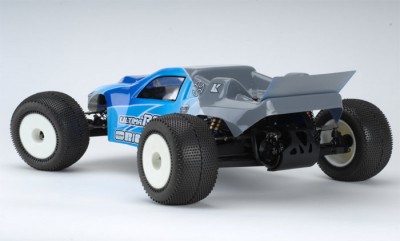

Tällainen siitä sitten tuli. Kokeilin vielä ProLinen takavanteita ja huomasin niiden asettuvan Kyoshon hexiin jopa paremmin kuin Kyoshon oma vanne.
Pitäisiköhän takasiiven takareunaa leikata vaikka yhden pykälän verran?
Mitä bling blingiin tulee ajattelin ensimmäisenä vaihtaa etuiskarit SP-mallin mukaiseksi. RB:n mukana tulleet tulen laittamaan Za Boonin muovi-"iskareiden" tilalle. Tietysti jos jotain hajoaa tätä ennen, laitan tilalle viri-osia.
Janne A
Siipee eio pakko leikata.
Toisaalta leikkaamaton siipi tuppaa hajoomaan vähän nopeemmin, kun isossa iskussa se ei anna periksi.
Kaikella on puolensa. :)
