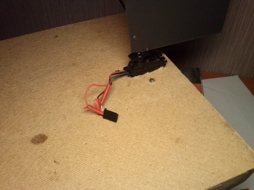

Tänään otin hydron kotiin koululta ja aloin tekemään tätä kotona,saa tehtyä joka päivä jotain eikä tarvitse aina odottaa viikkoa  :laugh:
Eli aluksi purin kaikki viritelmät yms pois.Servon upotin runkoon ja siihen suoraan kiinni peräisin.
Moottoripukki nykyään lankun/laudan pätkä johon se moottoripukki kiinitetty,tuntuisi toimivan ainakin paremmin kuin se edellinen versio.
Huomenna vielä kiinnitän sen moottorihässäkän jotenkin siihen foamiin ja sitten pääsee testaamaan kunhan noparit tulevat postista,toivottavasti tällä viikolla   :undecided:
Siinä vielä kuva tuosta ohjaus systeemistä,tuo peräisin vielä nippareilla kiinni.Vaihtuu kestävämään kiinitykseen ja parempaan muoviin  :wink:
