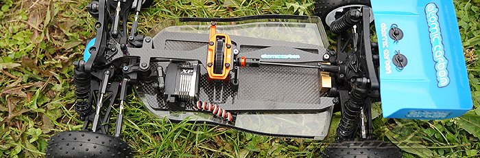

Atomic Carbonin suunnalta näkyi oOple Invernational -kisassa ihan mielenkiintoisen oloinen konversiokitti Cyber 10B:hen. Ei kuitenkaan ilmeisesti myyntiin ole tulossa...
Lisää kuvia ja kisaraportti: http://www.oople.com/rc/photos/ooplerace2010/
