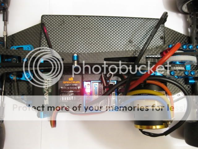

Tässä on mun juuri valmistunut kilpuri stanuun ja meinasin lähteä kokeilemaan akun kiinnitystä ihan noin.. Liittimelle on tarpeeksi tilaa eikä ole pänningissä ja teipillä akku kiinni. Painot täytyy vielä puntaroida jahka kerkiää.
Vs: Projekti: Touring-kisailu
« Vastaus #82 : 25.11.09 - klo: 15.56 »
Hyvän näköinen paketti.
Tuohon akun kiinnitykseen kannattaa panostaa, pelkällä teipillä se ei pysy. Siinä vaiheessa kun tulee "töks-pöks" radan päätyseinään, joutuu keräilemään akkuja ja piuhoja pitkin rataa, eli jonkin sortin stopparit akun edessä/takana on pakko olla.
Nimim. kokemusta on.
Poissa jarkko
    • PKSRCA kotisivut
« Vastaus #83 : 25.11.09 - klo: 16.50 »
Akku kannattaa kiinnittää kunnolla.
Sekin on nähty, että
- huonosti kiinnitetty akku sinkoutui pois paikoiltaan niin, että
- piuhat pysyivät kiinni akun liittimissä ja vielä
- juotokset noparin päässä (valitettavasti) pitivät, jolloin
>>> noparin piirilevyn päästä, mihin johdot juotetaan kiinni, repeytyi irti suurin osa
Hankala tapaus korjattavaksi ja takuukaan ei taida kattaa tuollaista tilannetta.

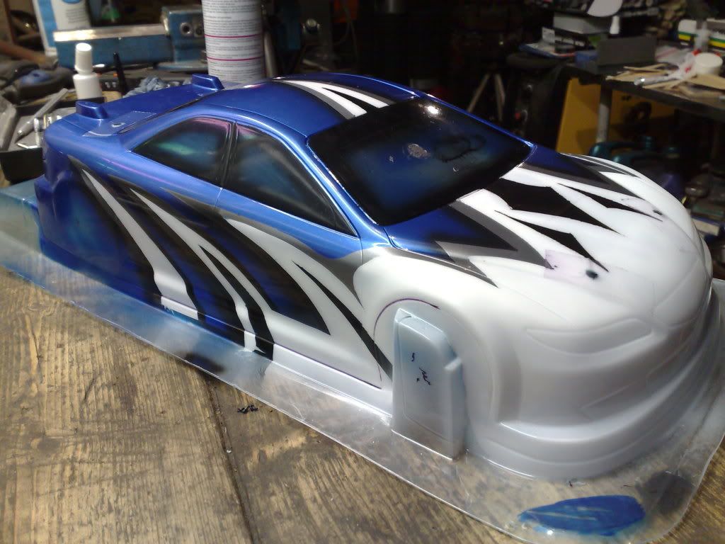

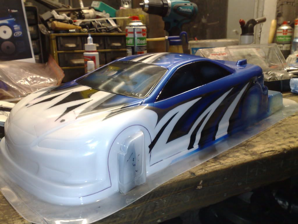

Tuollainen siitä nyt sitte tuli:
Kuvat tekee kopalle kovasti oikeutta, läheltä ei kovin siisti.
Virheet joita tein:
-Yritin itse (eka kerta maskin, kynäruiskun ja useamman värin kanssa)
-Liian paksusti ja epätasaisesti maskia, ei ollutkaan leikkaantunut jokapaikasta
-Liian terävä veitsi, niistäkohden joista maski oli leikkaantunut kunnolla, myös korissa on paha viilto
-Väärät maalit, vesiohenteinen automaali ei tahdo tulla kynäruiskusta kunnolla läpi ja puolikuivana käyttäytyy täsmälleen samoin kuin kuivunut nestemaski poisrevittäessä.
Eli jo maalatut kuviot yritti lähteä maskin mukana pois. Saa sitten nähdä miten muuten tuo litku korissa kuivuttuaan pysyy.
-Häivytyksiä tehdessä ruisku kannatta pestä ensin edellisestä väristä puhtaaksi...
-Olisi kannattanut varmaan ensin hiukan harjoitella esim HK:N Potkupurkin kanteen.
Yllämainitusta huolimatta onnistumisen iloa koin seuraavista asioista:
-Nenässä on kivan sinistä räkää
-Myös auton sävyihin olen tyytyväinen
-Kuviot on kohtuullisen symmetriset auton vastakkaisilla puolilla
-Sitä sinistä räkää on muuten yllättävän paljon.
Niistämisen jälkeen tulee mieleen että olenkohan sniffannut smurrfin?
-Kaukaa tuo on silti omasta mielestä ihan hieno!!  :grin:
-Muistuttaa ihan vähän hiukan pikkuisen jopa esikuvaansa:

Olet nostanut riman melkoisen korkealle jos todella on ensikerta maskin ja ruiskun kanssa.. Nyt kun rupeat puuhaamaan seuraavaa koriasi, tiedät monta asiaa jotka teet hieman erilailla ja lopputulos paranee huomattavasti. Kuten janna A:kin tuossa mainitsi, kannattaa maskin käyttäytymistä harjoitella ensin hieman yksinkertasemmilla grafiikoilla. Häivytyksethän tossa on heti onnistunut ihan hyvin.. Reeniä vaan niin hyvä tulee!!
Poissa Casull
« Vastaus #88 : 25.11.09 - klo: 22.38 »
Kuten sanoin, kuvassa näyttää paremmalta kuin elävänä.
Konepellin häivytys onnistui ihan hyvin, kyljet ei niinkään.
Siinä kyllä olet oiekassa että rima taisi olla hiukan turhan korkealla ekakertalaiselle.
Mutta minkäs minä sille voin jos haluaisin samanlaisen auton ku paketin kannessakin on...  :embarrassed:
Poissa JiiPee
« Vastaus #89 : 25.11.09 - klo: 23.12 »
Ei juuri häpeä tuolle stilon heulille tekemän kopan jäljessä. No ehkä vähän :cheesy:
