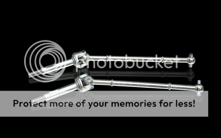

Asiaan, onne kuvissa ainakin hippasen erinäköiset.

« Vastaus #715 : 18.07.10 - klo: 16.07 »
esim:

Vs: Nutech 1:5 autot
« Vastaus #717 : 18.07.10 - klo: 16.36 »
Teoriassa vois vaikka olla.
Nivel on purettavissa, ku näkyy kuusiokolo ruuvi kuvassa.
Se, että onko hyvä vai huono asia, on erikseen.
