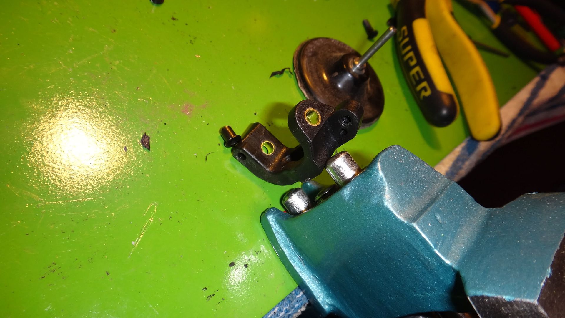

Tuli tuossa omasta tc-mallista poisteltua noita välyksiä. Kingpin ruuvin saa "välyksettömäksi" kun poraa c-palaan reijät isommiksi ja asentaa 5mm messinki putken pätkät holkeiksi, niin ei kuluta kingpin ruuvi reikää niin helpolla väljäksi.
Ja ohjaukseen kun vaihtaa ne messinki "laakerit" kuulalaakereihin niin saa ohjausta paremmaksi. tämmöiset laipalliset kuulalaakerit, joutuu poraamaan millin isommiksi ne reijät muovissa, mutta ei kulu enää niin nopeasti väljäksi.

Noniin, nyt on kompetenssia:
Kahella autolla ajettiin ja viimeseksi tultiin, ja tämähän johtuu sitten pelkästään, ja ainoastaan tiimin tasosta, kuskeina. "Tehdas teami, herkillä käsillä, kerkesi jonkun sata kierrosta kauemmaksi."
Koko kuudesta tunnista n. 40 minuttia oli kummatkin autot meillä yhtä aikaa varikolla, ja saatoin nähdä myös kerran pari vastaavan tilanteen olevan päällä "Deep pocket" teamilläkin. Nyt Kiinnostais kovasti tietysti myös heidän osien käyttö...
Tuossa ynnäsin Power racingin sivuilta:
Että semmonen 90 euroa meni osiin...paikan päällä...ja tod näk. yksi kolme-neljä kymppiä löytyy vaihdettavaa, kun rupee tarkastelemaan...siittä kerääntyy sopivasti summa, millä saisi hakea yhden non.rtr. sc blastin Itähelsingistä...
Valtaosan voi tietysti ottaa tiimin kuskien kontolle kulutuksesta, mutta kolme kertaa etuvetarin katkeeminen samasta kohtaa herätti ansaittua sadattelua pilttuulla.
Mutta enmä tästä vielä luovu, kun itse katkaisin vain yhden vetarin, niin ei se nyt niin pahalta kuulosta, että lähtisi lapsi pesuveden mukana, ja on mulla nyt sitäpaitsi elämäni ensimmäinen sininen T-paita, ja siinnä lukee, että Blue is Better.
Loppulauselma:
"Mitä luulit saavasi 120 €urolla?" (Lainattu nimettömäksi jääneeltä moottoriturvalta)
