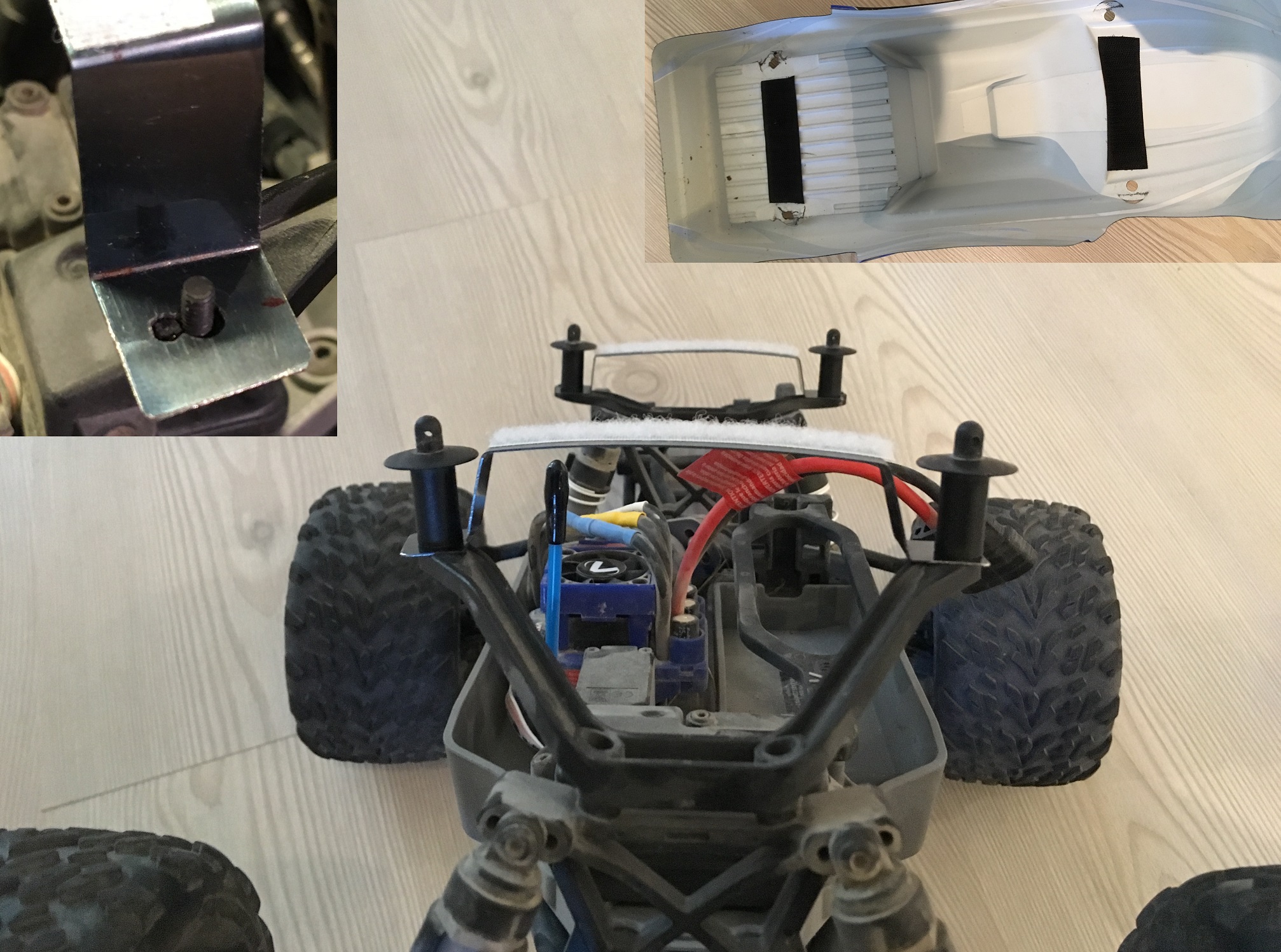

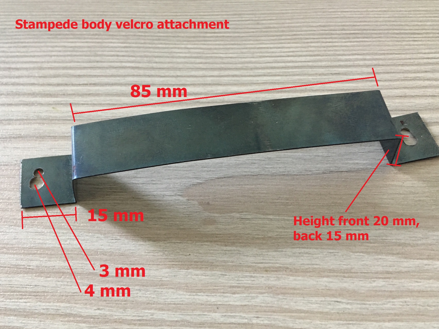

Yritin etsiä ratkaisuja peden korin tarrakiinnitykseen, ei löytynyt niin kehitin oman.
Usean yrityksen jälkeen löytyi sopivat mitat, materiaali voi olla mitä tahansa taivutettavaa ja tarpeeksi kestävää.
Mulla tuossa isoissa kuljetuslaatikoissa käytettävää metallihihnaa.
Tarrat saattaa tarvita avukseen pikaliimaa.
Jos siis klipsit kyllästyttää, kokeile. Tein pienen ohjeen.
