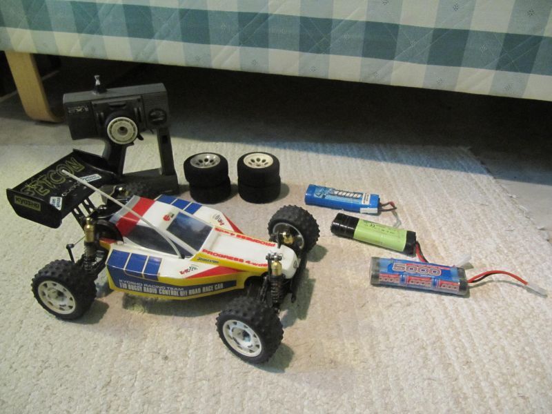

« Vastaus #17 : 13.06.13 - klo: 17.11 »
Nostetaas vanhaa aihetta.
Eli tuli sitten vahingossa tahallaan ostettua tuollainen Turbo Optima Mid. Ihan toimiva peli, mitä nyt kulumaa siellä täällä. Tarkoitus olisi laittaa kutakuinkin orggiskuosiin, osia kun näyttää saavan vielä melko hyvin maailmalta. Ekaksi nyt kuitenkin uusi akku ja sille laturi, akuksi aattelin hakea tämän:
http://www.racingfactory.fi/tuotteet/AKUT-JA-TARVIKKEET-NiMH-akut/Robitronic-3600-Power-Stick-Pack-72V-NiMH-108864
Sähköjä pitäisi ehkä muutenkin päivittää, moottorista ei ole tietoa ja paikallaan on joku vanha Futaban nopari. Auto olisi tarkoitus purkia osiin, putsata kaikki mahdollinen ja kasata osittain uusilla osilla.
Jos jollakulla olisi intoa maalata/tarroittaa tähän uusi kori ja spoileri, tai tietää jonkun osaavan tekijän, laittakaa YV:tä!
Haittaako, jos täällä kertoilen auton ehostuksen etenemisestä?
