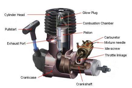

Koska täällä foorumissakin on paljon harrastajia, joilla ei ole käryäkään polttomoottoreista, ajattelinpa laittaa tämän perustietolinkin tänne:
http://www.rc-airplane-world.com/nitro-car-engine.html
Sitten vähän pienoismoottorin perus-sanastoa / -osia på finska:
Glow plug = hehkutulppa
Combustion chamber = palotila
Piston = mäntä
Conrod / connection rod = kiertokanki (osa joka yhdistää männän kampiakseliin)
Crankshaft = kampiakseli
Crankcase = kampikammio, oikeammin moottorin runko, koska pienoismoottoreissa lohko ja kampikammio ovat yhtä osaa. Erikoistapauksia PB 21 ja Picco 90 koneet kaksi eri osaa.
Exhaustport = pakoaukko / -portti (kuvassa sivupuhalteinen moottori = side exhaust). Kilpamoottorit ovat takapuhalteisia = rear exhaust.
Cylinder head / cooling head = sylinterinkansi / jäähytyskansi (kilpamoottoreissa kaksi erillistä osaa)
Carburetor = kaasutin
Mixture needle / main needle = seosneula / pääneula
Idle screw = tyhjäkäyntiruuvi
Throttle linkage = kaasulinkki

Ihan hyvä ja aiheellinen infopaketti. Nikolle kysymystä, että mikäpä on tilanne O.S koneiden kanssa joko tässä kuussa tulevat?

toi nikon tekti stikkyksi sivun ylä laitaan. Vieläkö joku pistää auton kaikki osat noin nimettynä. Asiaa
